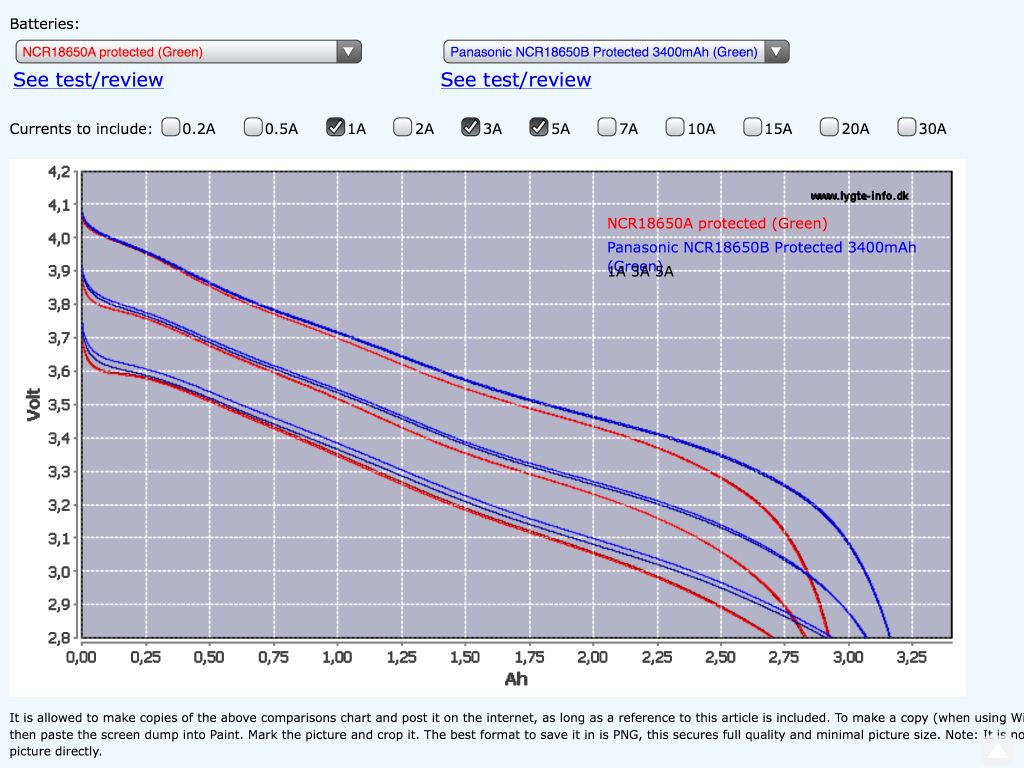

¿En que te basas para hacer dicha afirmación?
Yo me fío de los análisis de esta página:
http://lygte-info.dk/review/batteries20 ... %20UK.html
Y ha medido la misma resistencia interna en las Panasonic con protección de 3100 y 3400mah, asi como en la 3400 sin protección, todas con 0,11 ohm. Si tu manejas otra información creo que a todos nos interesa conocer la fuente y ver los datos.
Por otro lado, si comparamos el rendimiento que dan las 3100 y 3400 protegidas a distintas descargas veremos que la diferencia es muy poca:
Hago la comparativa con las protegidas porque en esta página no analizaron el modelo de 3100 sin proteccion, y no podemos comparar el rendimiento de una con proteccion con una sin ella.
A la espera quedo de que nos muestres la valiosa información que manejas, que sin duda será muy interesante para todos, gracias de antemano.

Maiden666 escribió:...
En este caso de los Dataset de cada una de ellas que se han enlazado aquí, donde se aprecia que la capacidad de descarga máxima de la B supera la de la A. Por ello, y porque tengo entendido que esto esta relacionado con la resistencia interna, de ahí viene esa afirmación. (en torno a 6 amperios en la A y 6,8 en la B aprox...). ...
Lo de la mayor capacidad de descarga de las 3400 sobre las 3100, es la teórica... los 2C de esta química.
Miguel_79 escribió:...
De esa gráfica se puede deducir que la resistencia interna es menor en las 3400, al mantener el voltaje más alto, pero es mínima. Aunque teniendo circuito de protección, este puede puede falsear el resultado... :silbando:
... podemos ver gráficamente la principal "bondad" de un circuito de "protección"...

Como te han dicho ya, las baterías Panasonic vienen con un sistema de seguridad que hace innecesaria otra protección añadida. Y más si la vas a utilizar en linternas de 1 batería como la S3.
Esto es lo que se me ocurre ahora. Creo que no he puesto ninguna barbaridad.
Miguel_79 escribió: +1
No lo podría haber dicho mejor, impecable.
La conclusión final es que compres unas pilas Panasonic NCR 3100 sin protección button top y dejes de dudar y preguntar :grin:
Te pongo el link de dichas pilas:
http://www.fasttech.com/products/0/1000 ... chargeable
Código BLF para descuento.
A cuidarse, vuelve a preguntar porque estas hecho un lío y no te decimos nada con claridad...

Muchas gracias, eso era lo que quería. Ya están compradas, he comprado las que me has puesto Güeter.
Miguel_79, es que te pegas unas explicaciones tan desarrolladas explicándolo todo al dedillo como si pensaras que estas hablando con una persona que tiene los mismos conocimientos que tu sobre este tema.
No hacia caso omiso a lo que me decíais, pero buscaba en las tiendas que conozco las baterías como vosotros las escribíais y las pocas que me salían estaban agotadas por eso era el seguir preguntando, y con el mismo nombre me salían un montón de baterías: que si 18650A, 18650B, 18650GE, litio, li-ion, chapado en oro, protegidas, button top... A ver si piensas que no tengo otra cosa mejor que hacer que pasarme tiempo frente al ordenador preguntando cosas que ya se...
Pero enfin... muchas gracias por tus explicaciones, algo he aprendido ;)
Muchas gracias a todos, saludos.

Pues lo que tenias que hacer era pedir link de compra directo. Nosotros no somos adivinos.
Las que has comprado son buenas pero muy caras, un saludo.

Bueno, quizás no te has comprado las mejores en relación precio/calidad (actualmente son las 3100 que te recomendaba Miguel), pero también es cierto que has comprado la mejor batería que hay en la actualidad. Son caras comparadas con las 3100, pero no es que las hayas comprado caras comparando el precio que te ha costado con el de otras tiendas. En definitiva vas a estar muy contento con esta batería.
