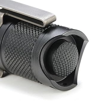

Batería las tres linternas admiten la 18350, tiene bastante mas capacidad que una CRC123A/16340.
Ninguna de las tres son tácticas ya que no tienen aceso directo ni a Turbo ni a Strobo.
Lo que si tienen es que encienden en el modo en que fueron apagadas.
El pulsador de las Astrolux y Convoy, es +Reverse switch: Interruptor que necesita presionarse a fondo y soltar para encender.
No conozco la Nitecore pero como en la publicidad dice "Pulsador táctico" es de suponer que será +Foward switch: Interruptor con encendido momentáneo pulsándolo ligeramente sin llegar a fondo,
