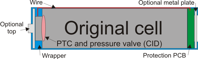

Solo añadiria que, las panasonic están protegidas contra cortocircuitos pero No contra sobrecarga o sobredescarga.
De ahí la importancia de que te puedas fiar del cargador
He tenido tres cargadores baratos, de entre 3 y 5 € cada uno, dos funcionan perfectamente, el otro, carga a 1 A, cuando la batería alcanza los 4,2 V el led cambia de verde a rojo, pero, he comprobado que si no lo desenchufo, sigue cargando, me encontre la batería algo caliente, le pongo el polimetro y tenía 4,25 V. dicha batería siguio funcionando pero, si me despisto mas tiempo, la batería habria quedado inutilizada o incluso podría haber explotado. El dicho cargador lo tire a la basura, Ahora uso cargadores Nitecore.

Creo que sí estan protegidas contra la sobrecarga(aunque no estoy seguro que me corrija alguien si no es asi porfa) .Cuando se te sobredescargue una bateria hay un truco para recuperarla
Respecto al cargador : de 4,20V a 4,25 no hay verdadera diferencia .No tengas ningun cuidado con esa bateria .esta perfectamente.Creo que haces bien con el cambio de cargadores.De todas formas cuando una bateria de litio sea sobrecargada emitirá un pitido agúdo,es muy estridente no te quedará duda de que algo va mal,desconectas ,y listo.Si desconectas a tiempo la bateria no sufrirá daños es un sistema de seguridad que llevan todas las baterias de litio (aunque de las ultrafire no me fiaria yo)Son dos sistemas : PTC y CID Nombre de la Página Web
