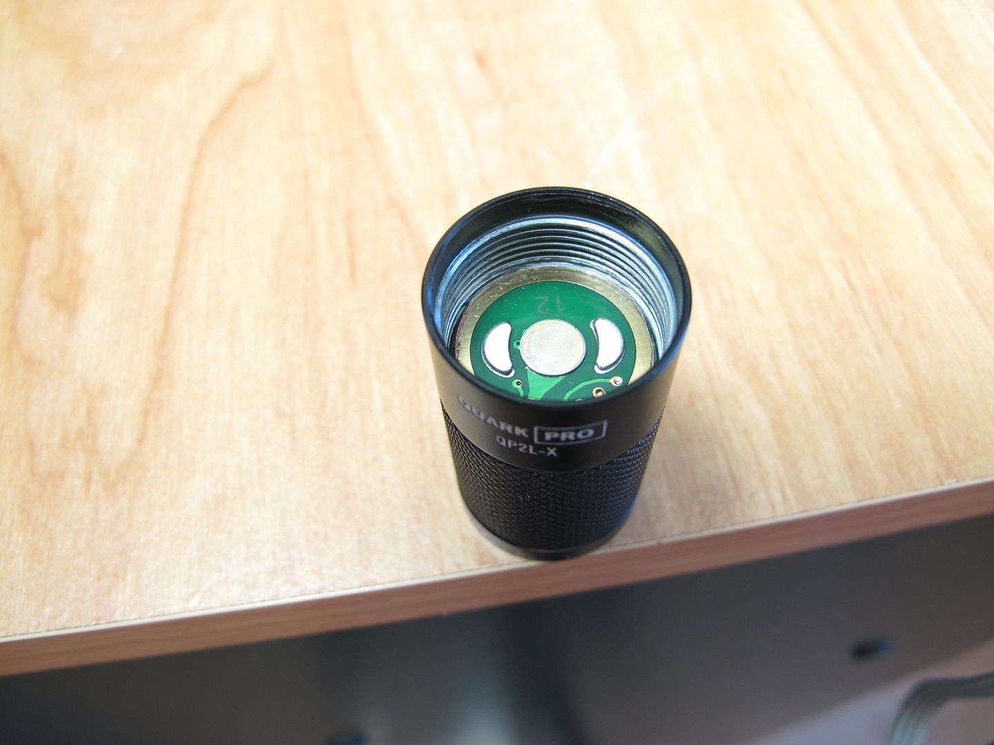

Hola!
He tenido la increíble suerte de ganar el sorteo de foursevens y me ha tocado esta linterna http://www.foursevens.com/products/QP2L-X-AF . Como parece que esta linterna no es compatible cn las 18650 que tengo, voy a encargar baterias recargables equivalentes a las CR123. Alguna recomendación al respecto? Aprovecharé para encargar en cargador nitecore I2 . El mejor sitio para esta compra de baterias y cargador sería fasttech?

No me toca la linterna y encima le echo una mano a heavy con mis recomendaciones :facepalm2: Si es que no tengo remedio :roto2:
La linterna funciona con un rango de voltaje desde 3V hasta 9V asi que le puedes meter cualquier configuración de bateria siempre que entre fisicamente en el tubo .
Puedes poner 2x 16340 de 3 o de 3,7V (si las pones protegidas es posible que no entren ) . Con esa configuración tendrias poca capacidad creo yo. Las 16340 tienen como mucho 700mA
También puedes usar 1x17670 . Estas suelen tener unos 1600mA (lo cual esta bastante mejor ) Tienes xxxfire y AW . las mejores las AW . Las xxxfire anuncian 1800 ( o mas) mA ,pero es mentira .Con estas si podrias usar protegidas , suelen entrar bien .Ademas son button top por lo que no daran problemas de contacto en el +
En mi opinión la mejor opcion es 1x16650 de Sanyo . tienen unos 2000 mA y entraran perfectamente ,pero ¡OJO! deben ser las protegidas de INTL outdoor porque son las únicas button top . No estoy seguro de que las flat top den problemas en esa linterna ,pero las fotos del positivo asi lo hacen pensar .
Como ves las 16340 serian la peor opción (creo ,si me equivoco corregidme ,please ) por su escasa capacidad, pero si aun así las prefieres leete esto

Por cierto que es posible , si hay suficiente grosor en el tubo , rebajar el interior para hacer sitio a una 18650 . Lo mejor es que te lo haga alguién en torno (dificil de conseguir) ,pero tambien puedes hacerlo a mano con lija para metales y mucho brazo .
También se puede soldar un pegote de estaño en el positivo de las flat top para que hagan contacto .

Muchas gracias por tu ayuda!
Que me dices de estas? http://www.fasttech.com/products/1420/1 ... e-li-ion-b
