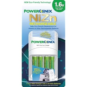

Se trata de una nueva tecnología que se supone reemplazaría las recargables de NiMH, utilizan Zinc que permite reacciones químicas que almacenen un 33% más de densidad energética que las de NiMH, y en un voltaje nominal de 1,6 V en lugar de 1,2.
En realidad dicen que la tecnología se usa desde hace más de 100 años, pero se ha desarrollado lo suficiente para ser usada en pilas AA y AAA.
Por lo que leí en wikipedia, tienen efecto memoria como las de NiMH (mejor si están vacías para recargarlas) y se cargan en dos horas y media. También tienen pueden entregar un amperaje similar a las de NiMH, lo cual es interesante. Los cargadores deben suministrarles 1,9 Voltios a con una corriente entre C/2 y C <- ¿qué significa esto exactamente?
Aquí hay una ficha técnica de las PowerGenix AA NiZn.
Y en Amazon venden el cargador con 4 baterías por 20 usd.. ¿quién será el conejillo de indias de ForoLinternas? Deben ser muy buenas para linternas que usen 1 o 2 pilas, pero puede ser peligroso para las que usan 3 porque suministrarían cerca de 5 voltios.

Mmmm...
Tienen una impedancia relativamente baja (20 vs 25 miliomhnios de las Eneloop) que seguro le permite llegar a un buen amperaje de descarga
como con las Ni-Mh, pero 1500 mA para una pila AA es bastante poco. Imagen
Eso unido a que no tiene otras ventajas frente a las Ni-Mh y necesita cargador específico... Imagen
1C es la capacidad de la pila y con ella se mide relativamente la intensidad de la carga/descarga.
En una pila de 1500mAh ,si el cargador la carga a 1C ,lo hace a 1500mAh.
Edito: Y ojo con el voltaje con según que aparatos...recién cargadas dan 1.85v. (review)

AAAhh pequeño engaño en las características.. dicen 2500 mWh (casi igual que las de NiMH), siendo Watt=Volt*Amper 2500mWh/1,6V= 1500 mAh
Yo creo que están muy verdes todavía, habría que ver si se desarrollan en los siguientes años, y logran capacidades de 2000 por lo menos, porque por ejemplo, tampoco han fabricado de estas baterías en tamaño C o D.
Al parecer no es muy plausible hacer una batería recargable que brinde 1,5 voltios exactamente, como las alcalinas. Yo tampoco las compraría ahora, pero les tendría un ojo encima para ver cómo se siguen desarrollando, porque entre otras cosas, son las más ecológicas de todas. Las primeras que tenían cadmio o mercurio eran horribles para el medio ambiente, las de hidróxidos metálicos son "menos peores", y el Niquel y el Zinc son prácticamente inocuos.
En cuanto a la relación energía/volumen, están casi a la par de las mejores de NiMH
En la relación energía/masa esta tecnología supera con creces a las de NiMH, igualando casi a las de litio. Esto es importante para quienes prefieran el mínimo peso posible.
(muchas gracias por la aclaración respecto a la "C", lo venía sospechando pero no lo encontraba en google)
Es cierto, hay que tener cuidado con cuántas se ponen en serie porque esa "pequeña" diferencia de voltaje se acumula con la cantidad, y con 3 en serie, al principio darían un total de 5,55 voltios, para caer en un nominal de 4,8.
Las veo interesantes para alimentar alguna linterna que use una 14500 o dos AA en serie con un prolongador, ya que nos darían casi el mismo voltaje que una de litio. Y también es útil para nuestros proyectos DIY, porque tenemos una opción más.. sólo eso. Una lástima que no haya recargables con un voltaje de 1,5v
