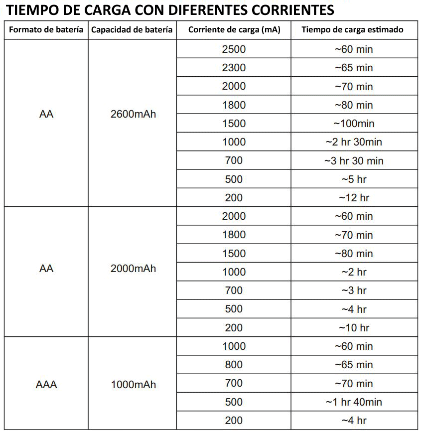

- Carga super rápida - hasta 2500mAh en 60 minutos.
- Rango de corriente de carga ente 200mA y 2500mA.

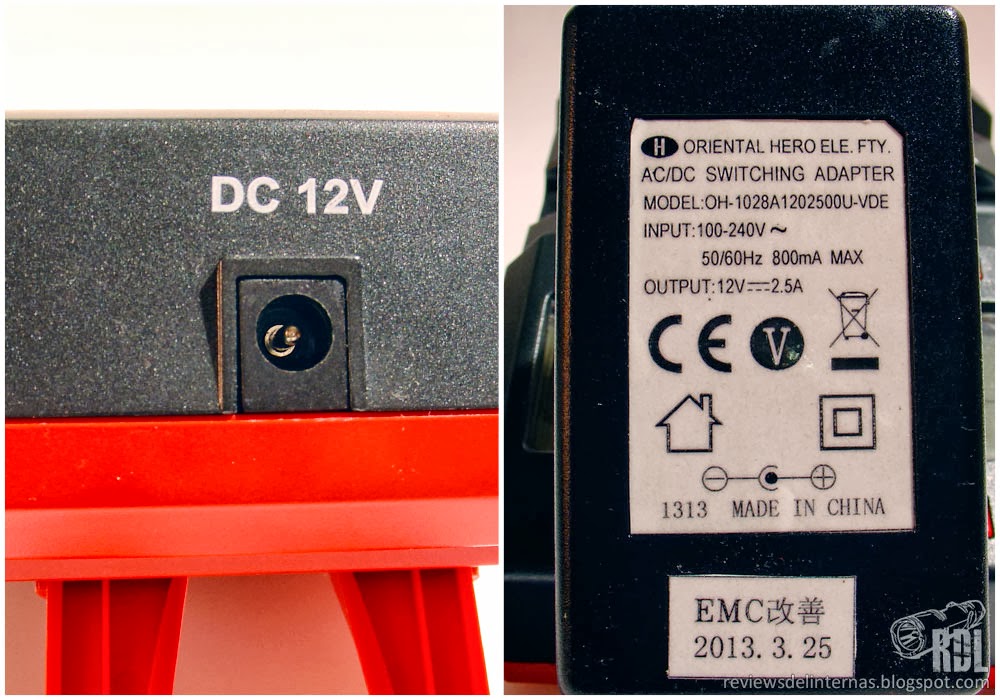

- Adaptador de voltaje AC 12V/2.5A

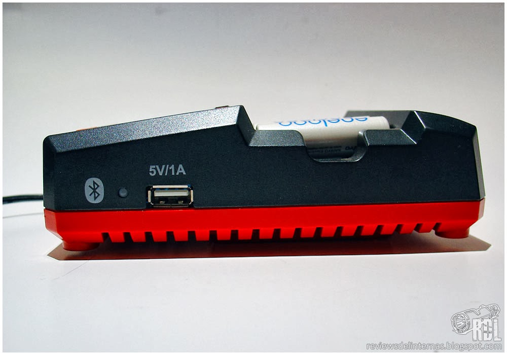

En el costado derecho, tenemos un puerto USB mediante el cual podremos alimentar dispositivos que se carguen mediante USB. Junto a este, tenemos un LED azul para identificar la función Bluetooth.
