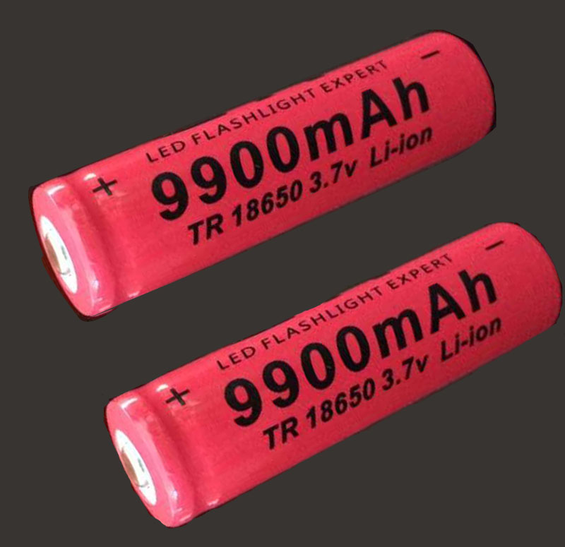

Ver: HKJ. , No dudo que tengas buena intención aunque parece que eres un Troll, has leído algo, diste por bueno lo leido y sacas conclusiones.
Te informo: Hay que aprender a separar la verdad del engaño.
Muchos vendedores solo son vendedores, no les pidas conocimientos.
Y otros muchos, auténticos embusteros.
Baterías autenticamente Falsas.
No se si eres un Troll o si tienes buena intención, pero lo cierto es que aún tienes mucho que aprender.
