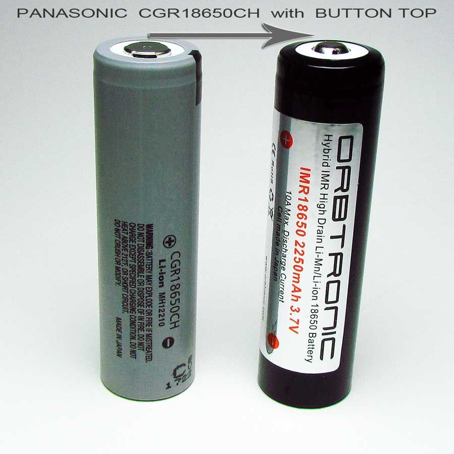

Agrego informacion importante acerca del tipo de polo positivo en las 18650, Fuente de HJK quien se encarga de hacer muy buenos reviews.
http://translate.google.com/translate?s ... 520UK.html
Agrego un comparador de las mas recientes marcas y modelos de 18650 estudiadas por este mismo ingeniero:
http://translate.google.com/translate?h ... arator.php
Video comparativo de algunas 18650 usando una Zebralight H600w
Linternas que no permiten el uso de baterias button top protegidas, solo funcionan con baterias flat top, que significa esto? Casi todas las baterias 18650 protegidas vienen con button top;
Para muestra una imagen;
Flat top;
Personalmente, de comprar protegidas las busco flat top, me quito problemas, creo que las Redilast son flat top, esto es lo que puede pasar al forzar las baterias, no lo hagan, revisen bien el tamaño del compartimiento de la linterna antes de usar protegidas;
Por otro lado, tenemos que estar seguros que nuestra linterna soporta flat top, en este caso, esta linterna no soporta flat top;
Esta imagen es mia, las demas son buscadas en internet, se puede ver la diferencia entre las: protegidas top botton / protegidas flat button / no protegidas
Tenemos que tener cuidado con el tamaño de algunas protegidas, puede que no sirvan en nuestras linternas y cargadores.
