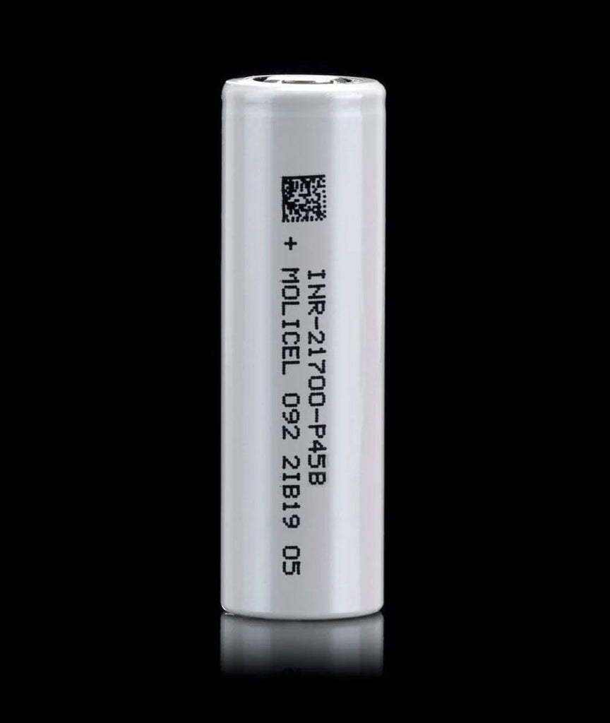

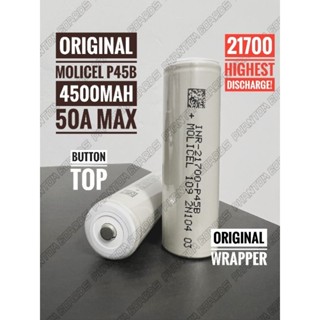

Ahora vemos imágenes de la Molicel P45B
Según estas imágenes, el positivo de la P45B es ligeramente abombado, (Raised Top) no tanto como la Sanyo/Panasonic NCR18650GA pero, creo que lo suficiente para que haga buen contacto en los bornes de la Sofirn Q8Plus.

Como te expliqué antes, no necesitarás apaños ya que las P45B, harán buen contacto en esa linterna.
