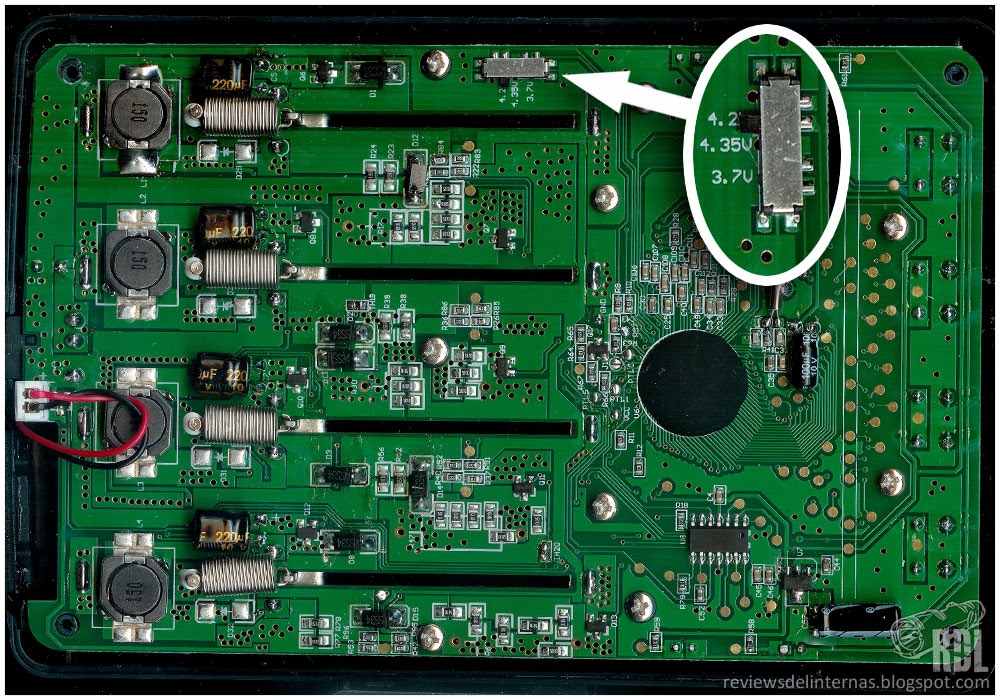

Estas son unas baterías de Li-ión d 3,6V (4,2V totalmente cargadas, como el primer enlace que te puse.) con diodos para limitar la tensión de salida a 1,5 voltios.
Pues hay que cargarlas como li-ión de 3,6V y si el BT-C3100 las confunde con Ni-MH/Ni-Cd de 1,2V no las cargará.
En este caso ignoro si funcionaria el abrir la tapa trasera del cargador BT-C 3100 y desplazar el conmutador de 4,2V a 4,35V.
Ver foto: (Pinchar sobre la imágen para verla ampliada.)
Ver enlace
Repito, ignoro si esto funcionará y, si funciona, alerta a la carga para desconectar el cargador cuando llegue a 4,20V,
