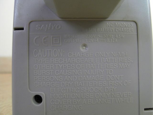

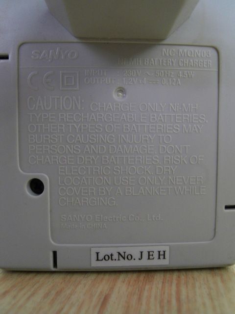

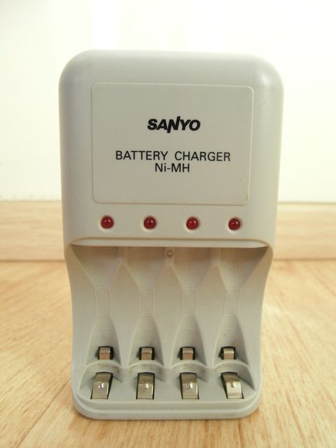

He descubierto en un cajón este cargador (lo tengo hace más de 10 años):
He adquirido unas eneloop recargables AA y AAA de las blancas letras azules 1,2V (2000 y 800 mah).
Tengo un nitecore I-4 y ya he cargado las AAA y sin problemas (creo, no las he probado pero sí medido el voltaje y dan todas 1.385V). Las he cargado de 4 en 4 (tengo 8).
Las AA están por recibir.
La pregunta es: Hay problema en cargarlas con el I-4?
El cargador Sanyo de las fotos vale para algo?
He investigado un poco y he encontrado esto:
- No smart (timer)
- Normal charge AA - 17h
- Normal charge AAA - 8h
- 2/4 batteries
- 120 ma (sin la h, supongo que será un error).
Me da la impresión que es una gran mierda, no? En donde he encontrado esa información he visto que Sanyo tiene versiones posteriores muy parecidas pero muchísimo más mejoradas, con smart charger etc.
17 horas para cargar 4 pilas? O como va eso?? Recuerdo que cuando lo compré venía con 4 baterías sanyo AA 1.2V 800mah (basura hoy en día).
Lo tiro? :roto2:

El lote JEH es... J=2005, E=Mayo, H=8... 8 de mayo de 2005

sal23xl escribió:Yo creo que pepitogrito tiene razón. Pone 2-4 (así que no creo que cargue 1 solo). ...
Crees...??? Tú tienes el cargador, eres el único que puede confirmar la "creencias" de cada uno. Pon sólo una batería, con unos segundos basta para confirmar, si enciende una luz es de canales independientes y si no lo hace... la "creencia" de pepitogrito es la correcta.
P.D.: Tampoco veo donde "pone 2-4", pero si veo cuatro led... exactamente cada uno frente a cada "canaleta"

antiparanoico escribió:Crees...??? Tú tienes el cargador, eres el único que puede confirmar la "creencias" de cada uno. Pon sólo una batería, con unos segundos basta para confirmar, si enciende una luz es de canales independientes y si no lo hace... la "creencia" de pepitogrito es la correcta.
Creo porque es lo que he leído aquí. Y ahí es donde dice 2-4, tiempo de carga etc.
http://budgetlightforum.com/node/40546
Y sí, si metes solo 1 pila se enciende el led correspondiente en rojo.
Lo que no tiene sentido es que vaya por tiempo, inteligencia cero para detectar pilas cargadas por lo que he podido comprobar.
