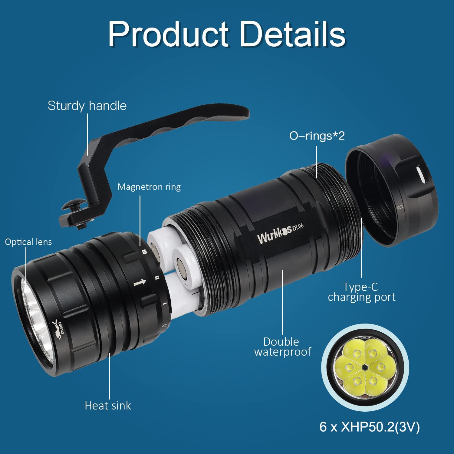

y las tres 21700 para una Wurkkos DL06.

Es mismo sistema de la BLF Q8, El positivo en la cabeza de la linterna es un anillo sobre el que se deslizan los positivos de las baterías. Por tanto, si el positivo está a ras con la envuelta puede haber falsos contactos.
Ni que decir si el positivo de las baterías está hundido aunque sea ligeramente, no funcionaran.
En cuanto a la placa PCB, no sirve. Son baterías 21700 y además son tres.
Creo que Simón tiene placas triples 21700, será cuestión de buscar.

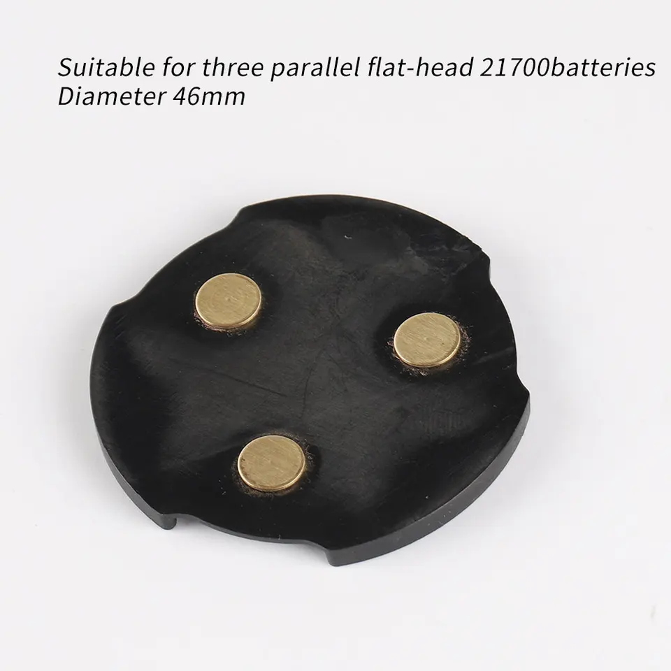

Convoy Linterna Tres cubiertas de adaptador de plástico de batería plana a superior paralelo Puede que esto sirva.

La Wurkkos DL06 tiene seis Led XLamp® XHP50.2 Cree, Available in white, and in 3‑V, version or 6‑V & 12‑V version
(6-V/12‑V is configurable by PCB layout)
dando una potencia máxima de 15.000 lumen.
Pinchar dos veces sobre la tabla pare verla mejor.
Vemos que este Led puede dar hasta 5000 lumen, alimentado a 10 voltios con una corriente de 10 amperios. = 100 watios, mas los que consuma el Driver Controlador.
Como esta linterna está limitada a 15000 lumen, tocan a 2500 lumen cada led.
Mirando la tabla, estos led dan hacia 2500 lumen alimentados a 7,5 voltios con una corriente de 3 amperios, casi 25 watios más el consumo del driver.
Como la linterna lleva tres baterías, digamos que cada batería tiene que alimentar dos led, o sea, mas de 50 watios.
Por ello que, el mínimo aceptable son baterías de 15 amperios. Con unas matemáticas bastante chapuceras.
Ni me había parado a pensar que eran en paralelo, desconocía esos adaptadores. Me ha encantado esa opción.
