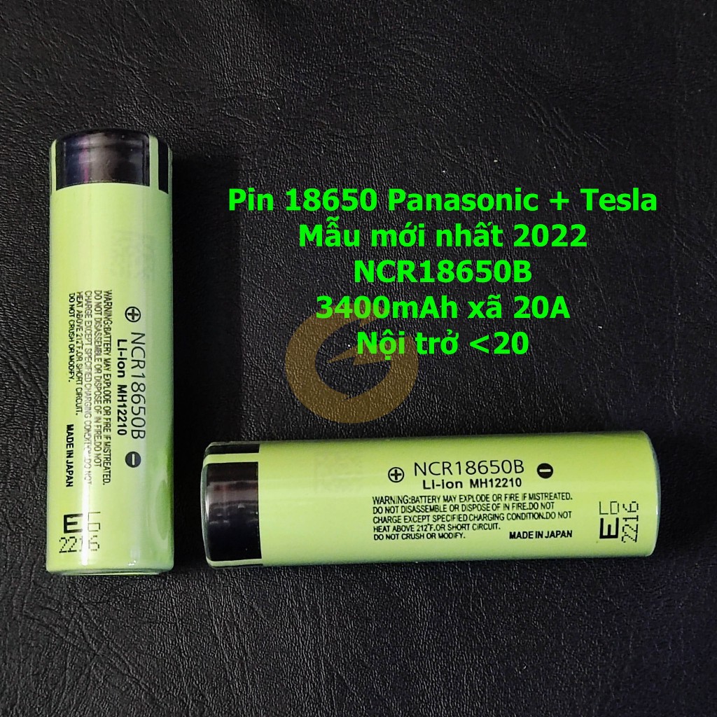

Tengo una duda sobre unas baterías que he comprado ncr18650b 3400mah y 20A
Son para una linterna de 1000lm MH20
Desconozco si irán bien para esa linterna o puedo quemar algo?
No se de el tema del amperaje de descarga
Y si se puede quemar,son muchos A o está bien?

Resulta evidente que, con esos datos, son falsas.
Ayudaría si pusieses el enlace de donde las has comprado.
Veamos: 2024 nuevo para Panasonic 18650 3400Mah 20A descarga NCR18650B
Las autenticas NCR18650B sólo tienen 6,7A de descarga nominal.
Estas no se puede saber como son.
Las envueltas verdes, son fáciles de comprar y de poner. Envueltas termoretractil
Para esa linterna, necesitas baterías Button Top, como las pilas alcalinas, el positivo con un grano o boton.

Esa linterna es poco exigente en cuanto a baterías. Esas Fake que tienes pedidas, si son ButtonTop, seguro que te valen.
Y si son de positivo plano FlatTop, lo puedes arreglar con un pequeño imán o mejor, con una gota de estaño.
Y, en cuanto a riesgo de quemarse, el riesgo generalmente es por la tensión (los voltios) no por los amperios.
Digamos que aunque las baterías puedan suministrar 7000 amperios, la linterna solo cogerá los poco mas de 3 Amperios que necesita en el modo Turbo.
Dije "generalmente" y es que si hay algunas linternas de muy alto rendimiento a las que no se recomiendan baterías de muchos amperios pues, se sobrecalientan.

Las venden en muchas tiendas de AliExpress, pero ya sabemos cómo funciona esto, en el anuncio ponen lo que quieras leer y si hace falta lo serigrafía también.
Pero son más falsas que un billete de 30 euros.

Las últimas cuatro que compré no duran una caca En comparación de las que compré hace unos años
Está por lo que me estáis diciendo serán iguales
A ver si por lo menos duran más o tienes más capacidad que creo que las otras no tenían 3400 ni de lejos
Lo que me rayo fue lo de los amperios, pero bueno, si no pasa nada…

Lo de la corriente de descarga miralo como la potencia que tienes contratada en tu casa, es el máximo que puedas consumir, pero puedes consumir menos o nada.
