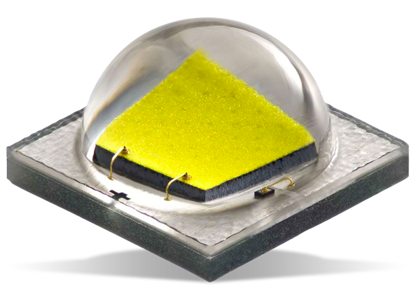

Dedomar viene a ser quitar el domo del led, la cúpula transparente. Según el led se puede hacer de forma química o mecanica, lo que elimina el efecto lupa y resulta en un haz mas estrecho, y por algún motivo vuelve el tono de luz mas cálido y por otro motivo que tampoco comprendo se reduce algo los lumens que arroja, pero aun así se gana alcance.

Zorro escribió:¿DEDOMAR? Entiendo que es un BRICO para modificar la distancia del LED en el driver o algo asi?
varamigue escribió:https://www.forolinternas.com/viewtopic.php?f=4&t=2202
Zorro escribió:Vale pero entiendo que si esta ese DOMO es por algo no?
Unas imágenes para diferenciar Led con domo del Led dedomado. Primero Leds con domo
Pinchar en las imágenes se ven a tamaño completo
Ahora, Leds dedomados, XP-L Hi y XHP35Hi
Los que vienen con domo, como dijo varamigue se pueden dedomar

Por lo que veo no le retira todo el recubrimiento sino que algo queda.
¿Que digo yo, que ese DOME tiene función de enfriamiento? O solo de LUPA? ¿Entiendo que es una gota de algún tipo de pasta especial no?

Además de lupa el domo sirve de protección del "core".
Por eso están los "dedomados" de fábrica.
