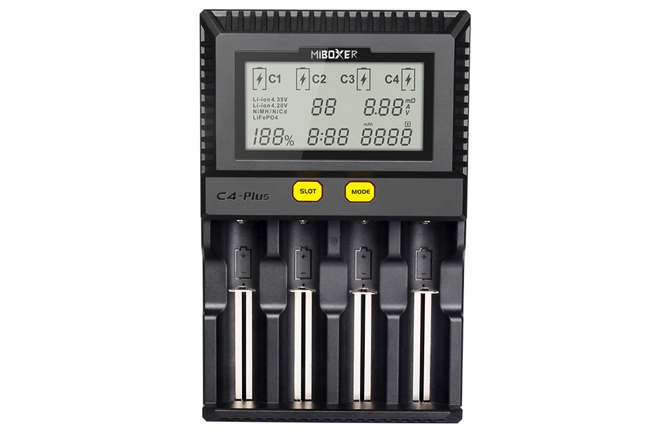

Opus BT C-3100 superior a los Xtar que conozco
(tal vez haya algún Xtar superior? Esperando la experiencia de los compañeros.
Pero... para hasta 18650.
No caben las nuevas 21700 y los últimos que compre, en algo cambiaron la carcasa que las 26650 (algunas) es difícil colocarlos al punto que me ayudo con pequeños imanes.
Voy a comprar dos de estos:
Miboxer C4 - Plus .
26650? Hay unas Liitokala que superan a las demás en capacidad (además de buen precio)
Pero si lo que buscas es potencia, no te las recomiendo
(Aunque supongo que habrá quien me contradiga, insisto, las he probado y tienen alta resistencia interna).
Mi recomendación:
Las Efest IMR 4200 o las 5000mAh .

A cuánto te salen los miboxer?
Y dónde?

09 Dic 2018 03:31 por pepinfaxera
Mensajes: 4150
Re: Qué cargador...
Gracias Fernando cinco por el link (enlace).
Miboxer C4 Plus en Tienda: Onetree Charger Store, N.º de tienda:2846018 en AliExpress que admite 4 26650 simultáneas,
Dos he pedido, ahora a esperar que no la haya cagado.
En la descripción pone varias veces: Miboxer C4 Plus. Pero la foto corresponde al viejo Miboxer C4, (sin el Plus).
La diferencia es notable, 1,5 A por bahía, total 6 amperios. carcasa que admite 21700 protegidas,
Toca esperar haber que recibo.
Sin embargo, dicen que el viejo tenía la pantalla azul, aquí al lado del C4 12 que carga a 3 A x bahia.
EDITO Pues si que he sido torpe.
Ahora veo la diferencia.
El C4 Plus nuevo, carga hasta a 2,5 Amperios por batería si solo se usan dos bahias,
Hasta 2 A. para 3 baterías o solo 1,5 para 4 baterías.
El C4 de AliExpres, puede cargar hasta 1,5 Amperios para 4 baterías.
Ahora la duda de si en el de AliExpress entrarán las 21700.
No voy a cancelar pedido, cuando los reciba informaré.

09 Dic 2018 13:51 por pepinfaxera
Mensajes: 4150
Re: Qué cargador...
Fernando cinco escribió: Yo lo acabo de pedir, el de china, ya que dicen que el nuevo es el chino.
Digamos que ni se cuantas versiones hay.
Por lo menos: menos: 5.
C4&, carga: max 0,5A x 4 simultáneo, max 1,0 A x 2.
C4#, carga: max 0,8A x 4.
C4nuevo: nuevo carga max 1,5A x 4.
C4 Plus: carga hasta 2,5Ax2; . 2,0Ax3; . 1,5Ax4.
C4 12: carga hasta 3,0A x 4 simultáneo.
El que yo compre, es el tercero de la lista, el C4nuevo.
En realidad, el mas reciente (nuevo) es el C4Plus.
El Miboxer C4Plus tiene longitud de las ranuras (bahías) de 78 mm. caben 21700 protegidos.
De los demás ignoro dato.
Cuando los reciba, informaré.

22 Dic 2018 10:18 por Fernando cinco
Mensajes: 66
Registrado: 16 May 2015
Re: Qué cargador...
Bueno, ayer por la tarde recibí el Miboxer C4 smart Charger. Tan solo carga a 1.5, luego, debí equivocarme al pedirlo, puesto que de los cuatro modelos uno o dos se supone cargaban hasta 2,5 A, o eso entendí yo, el caso es que carga mas rápido que los dos anteriores, y proporciona datos que no proporcionaban los anteriores, en general estoy satisfecho.
