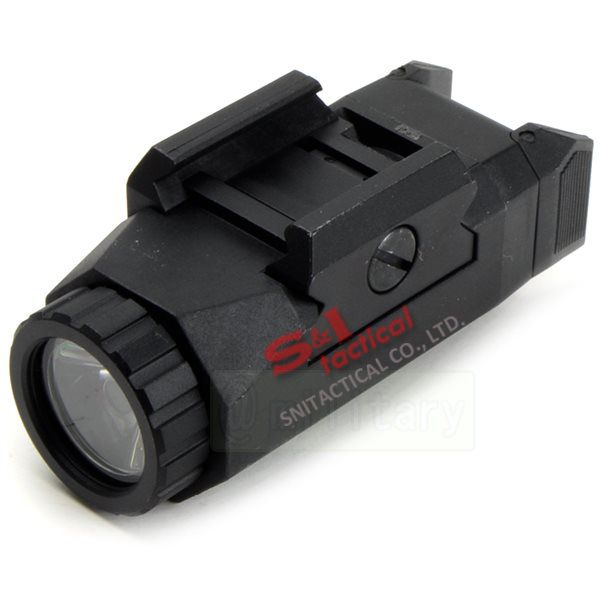

Las linternas son dos, una para el casco para marcar tu posición, y otra para la pistola de airsoft
FMA Manta
APL, tanto para la original como para la copia china
