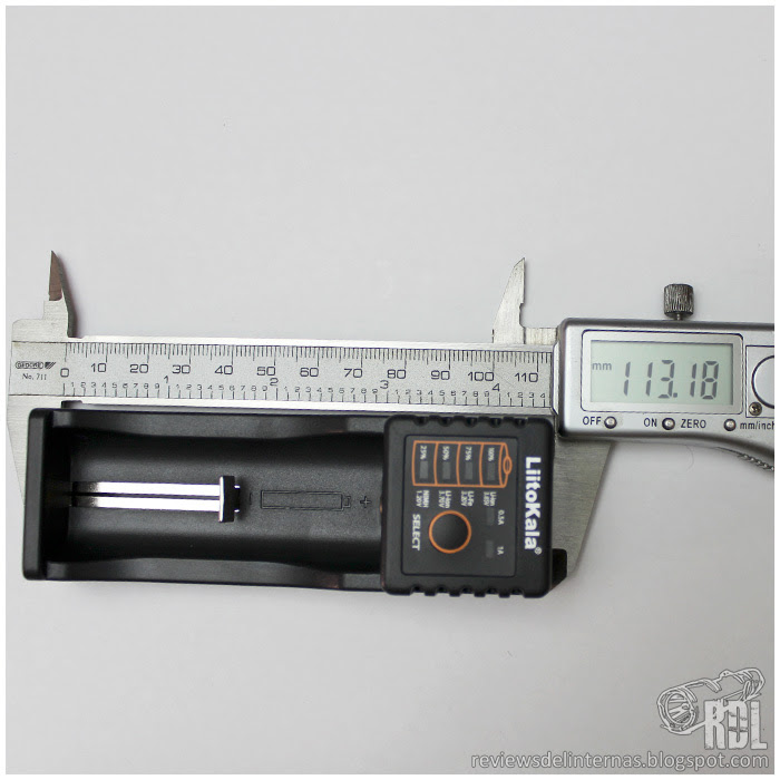

El Lii-100 es un cargador sorprendentemente compacto. Tiene unas dimensiones que lo hacen más que apto para ser considerado como un cargador de viaje.

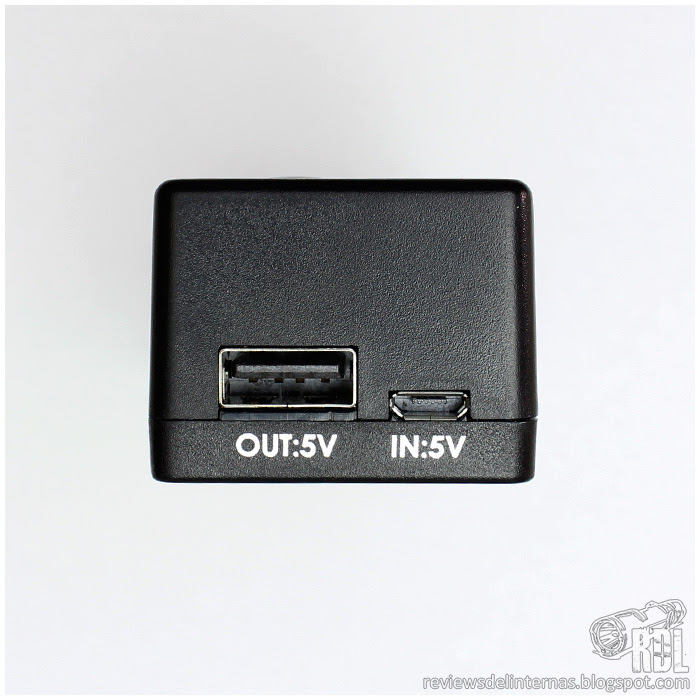

En el extremo superior hay dos puertos USB: Uno del tipo MicroUSB (Tipo B) para la entrada, y otro USB completo (Tipo A) para la salida.

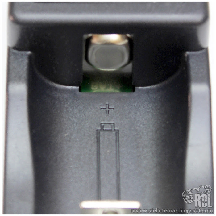

La única bahía tiene un riel metálico con un slider más que decente para el precio del cargador. La pieza deslizante permite alojar baterías de una longitud de entre 33 y 70mm sin necesidad de utilizar adaptadores.
El contacto para el polo positivo sobresale ligeramente permitiendo cargar tanto celdas flat top como button top sin ningún tipo de problema.

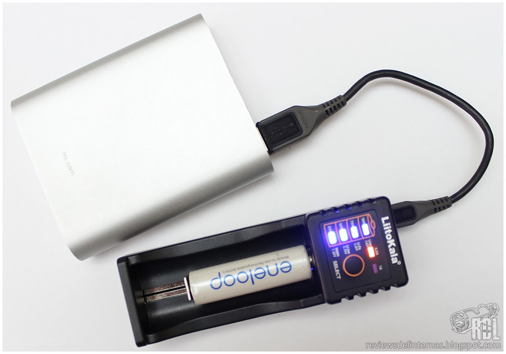

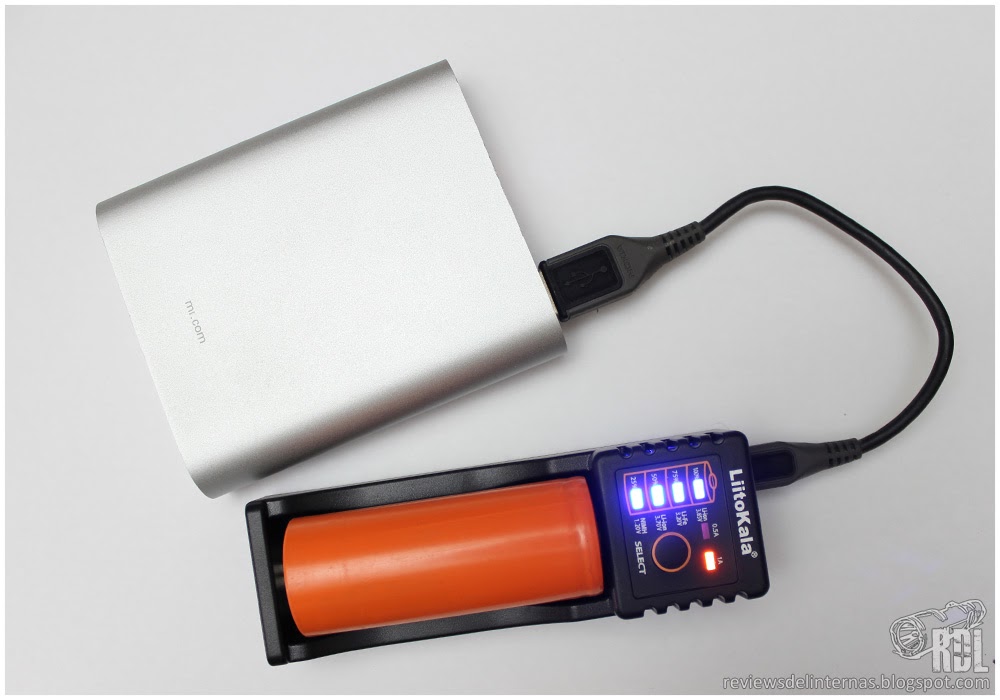

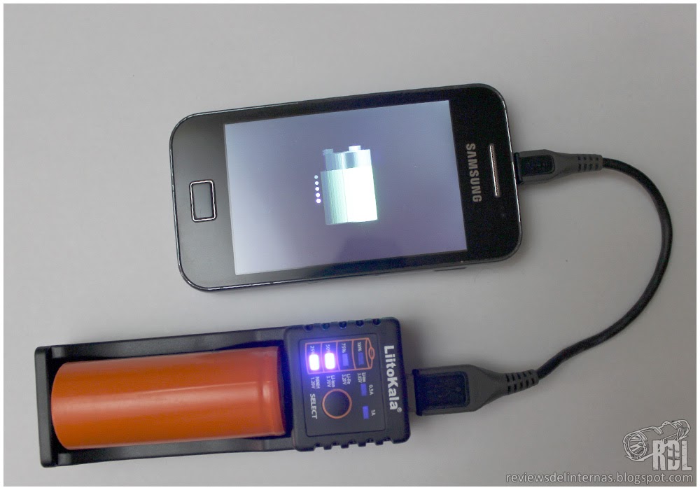

Además este pequeño cargador tiene una función powerbank, que nos permite cargar un dispositivo mediante su salida por puerto USB, como por ejemplo un teléfono móvil o un reproductor MP3, cuando hay una batería Li-Ion en su bahía. Esta función le va ni que pintada dadas sus reducidas dimensiones, que lo convierten en un cargador de viaje ideal.

Pues me pillas fuera y no puedo comrpbarlo, pero diría que por longitud las 20700 entrarán, justas, pero sin forzar. Las NCR18650A protegidas que aun conservo miden unos 69mm de largo.
Ampliando un poco la foto con la NCR18650A protegida:
:sisi3:
De momento no tengo ninguna NCR20700B, pero cuando pase por casa compruebo añadiendo imanes y comento.

Pues al final he conseguido una 20700 y he podido comprobar que entran en el Lii-100 sin problemas, justo pero sin forzar:
Sin embargo, en un Lii-202 también entran, aunque en una de las dos bahias se nota que queda muuucho mas justa que en la otra. :nusenuse:
