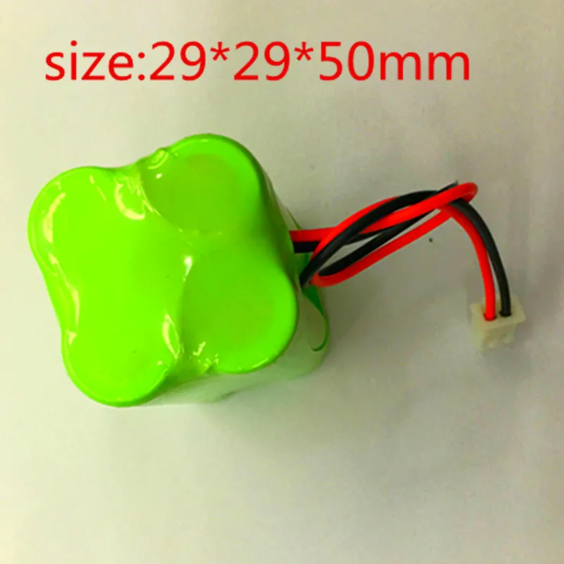

Estoo, si sólo dispones de ese espacio, ¿cómo esperas meter una 18650 ahí? :wow:
Por cierto, la imagen de la batería ya dice mucho del conjunto: ridículos y largos cablecitos saliendo de ella (pérdidas de potencia)… :facepalm2:

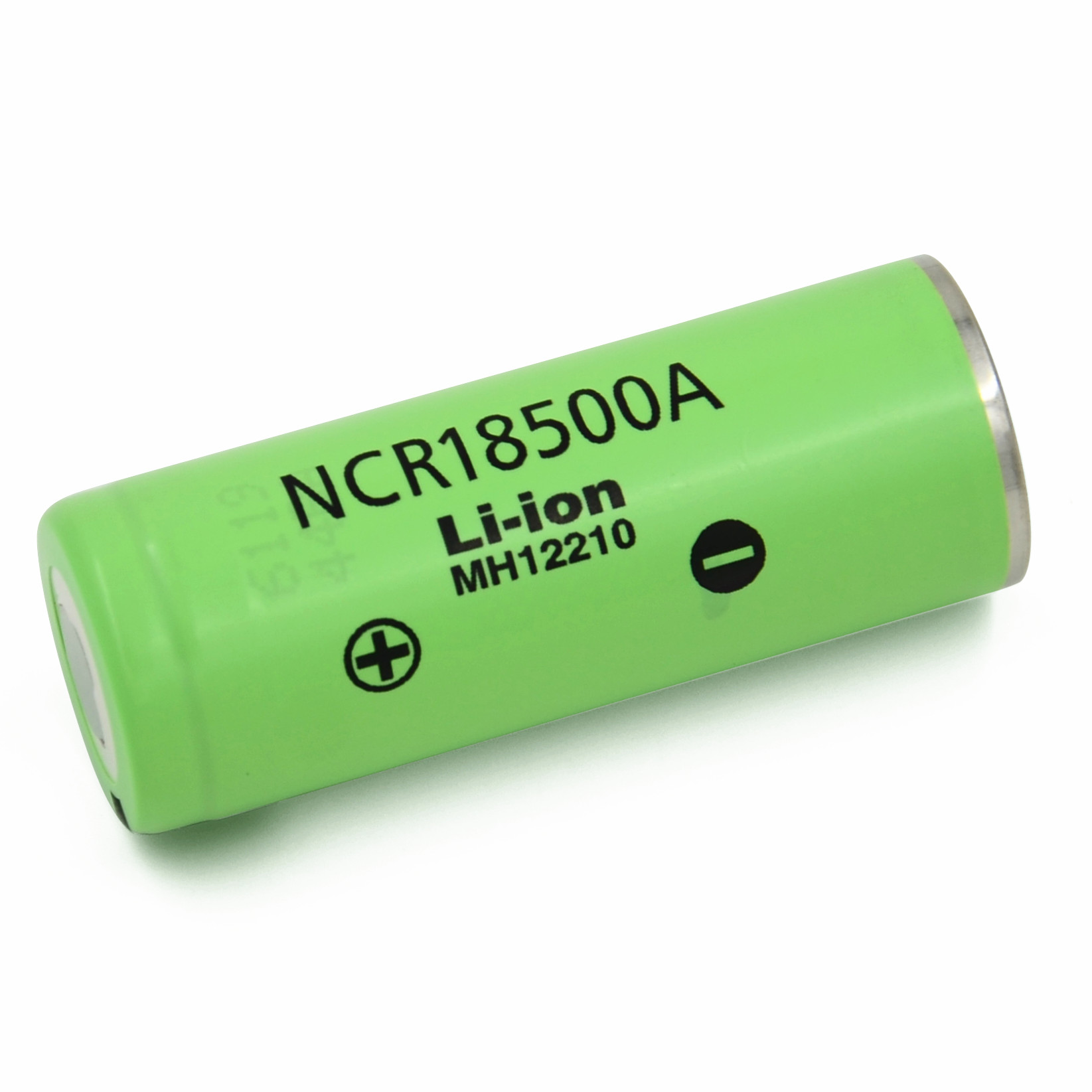

23 Nov 2016 18:11 por pepinfaxera
Mensajes:4157
Registrado:11 Oct 2014
Ubicación:Gijón
Re: Baterias para atornillador
pepinfaxera escribió:caro pero... Si es por experimentar: adelante.
bikersoy escribió:Y quizás una sola 18500 para abaratar?
Serian solo 1000mAh pero para un uso moderado podía valer, y con carga a 1 amp en poco tiempo se podría cargar
Panasocic NCR18500A Verde . Panasonic NCR18500 Gris .
Pincar imágenes = enlace de compra

Y respecto a las NCR18500, su resistencia interna es demasiado alta y, por si fuera poco, ¿sólo una? No lo recomiendo. :roto2gaydude:

La pregunta es, ese módulo que he pillado, es compatible con esta bateria? http://www.banggood.com/1pc-Liitokala-2 ... nt=Rosalia
O ha de ser 18650 por narices? Aún no he pedido la celda, ando un poco liado. Si me decís que no habria problema, la mando pedir, si no, recomendarme una celda 18650 para el mismo.
11 Dic 2016 03:44 por Barkuti
Mensajes:536
Registrado:14 Abr 2014
Ubicación:Alhama de Murcia
Buenas.
Tal y como yo lo veo: Saludos :respeto:
