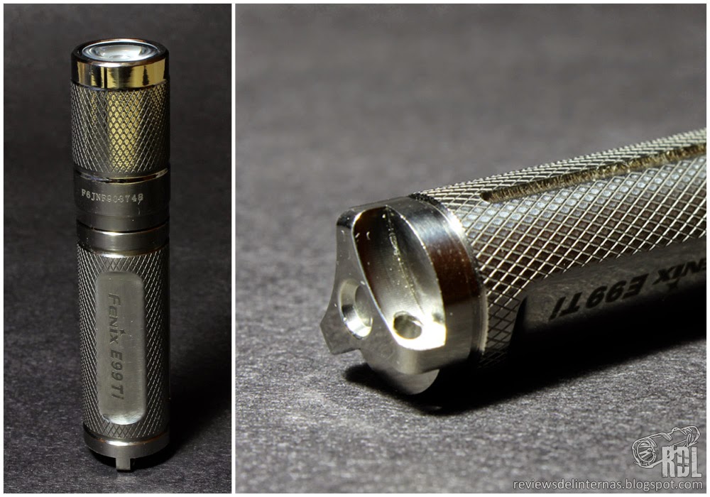

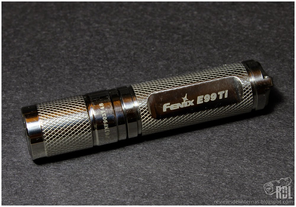

Exteriormente la linterna es muy similar en construcción y mecanizado al que ya conocemos en las versiones de aluminio anodizado y acero de la E05, difiriendo en el material y en las grafías que encontramos sobre su cuerpo.
El material utilizado para el mecanizado del cuerpo es Titanio según fabricante “alpha Titanium4”, que imagino se refiere al tipo de aleación Ti6Al4V (89% Titanio CP, 6% Aluminio, 4% Vanadio, 0.25% (máx.) Hierro, 0.2% (máx.) Oxigeno), comúnmente conocido como Grado 5, el más utilizado en la industria para multitud de soluciones desde tuercas o relojería hasta implantes biomédicos por varios factores decisivos como su excelente combinación de dureza, resistencia a la corrosión, facilidad de fundición o fabricabilidad.
El acabado del mecanizado está altamente pulido, con un brillo estupendo. El cuerpo de la linterna está casi recubierto por completo de un knurling fino y poco agresivo, en el que Fenix ha realizado dos planos diametralmente opuestos en los que se aloja, en un lado el logotipo y modelo, siendo el otro el reservado para ese gravado personalizable.
Encontramos también un número de serie en el cuello de la cabeza, siendo todos grabados perfectamente legibles aun sin contar con un alto contraste como ocurre con las versiones anodizadas.
La cabeza de la linterna está dotada también con una buena franja de knurling que facilita mucho la operación de encendido y cambio de modos a una sola mano.
Uno de los puntos débiles de las linternas mecanizadas en Titanio suele ser sus roscas, ya que la dureza de este material suele aportar un tacto arenoso o poco suave. Aunque esa sensación está presente, las roscas corren mucho más suaves que en otras linternas con ambas roscas de titanio como las DQG.

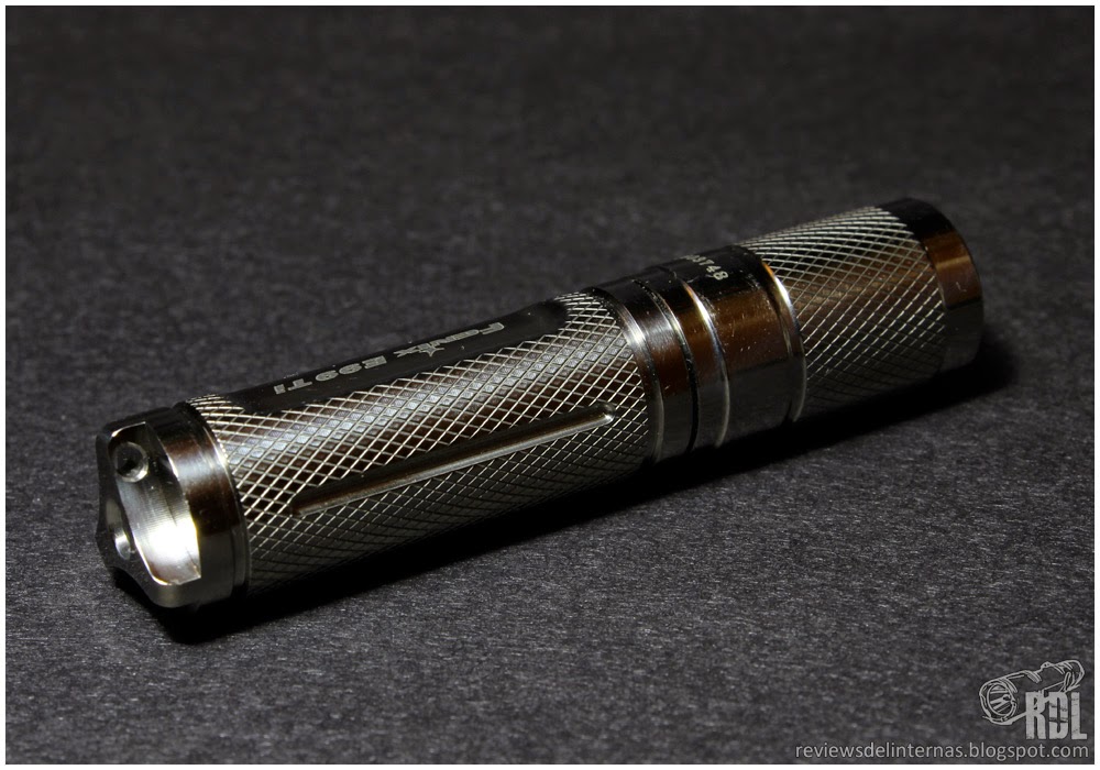

El diseño de la cola de la linterna nos permite colocar la E99Ti en tailstand de forma sólida sin problemas, incluso con la anilla instalada.

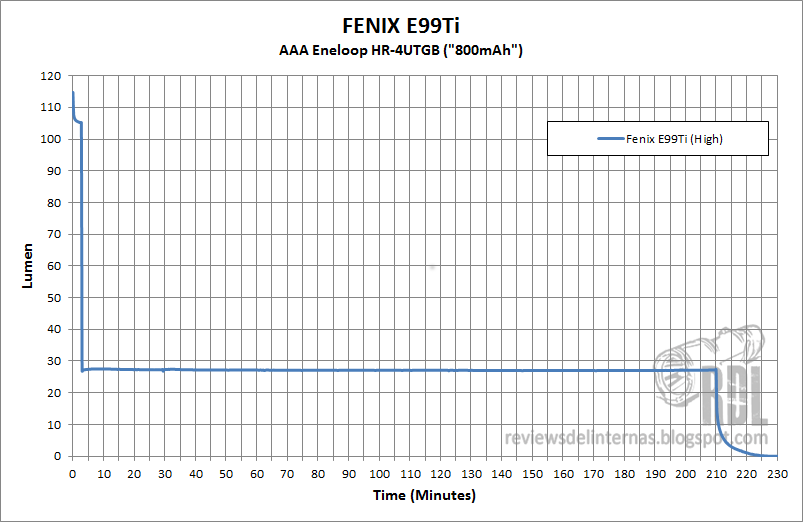

Tras el habitual test en esfera integradora, en el que medimos el rendimiento lumínico de los distintos modos siguiendo el procedimiento ANSI-NEMA FL1 (descartando las mediciones de los 30 segundos iniciales y utilizando el valor más alto obtenido entre el segundo 30 y 120 de uso contínuo), vemos como los valores declarados por el fabricante se corresponden de forma muy consistente con los obtenidos en la esfera integradora casera. Recordad que para el calibrado de la esfera se utilizaron solo y exclusivamente linternas Fenix que abracen el estándar ANSI-NEMA FL1, por contar esta marca con la mejor consistencia entre sus distintos modelos en lo que a salida se refiere.
Me llamó bastante la atención que, con un cuerpo de titanio (que no es precisamente el mejor conductor térmico, especialmente comparado con el aluminio) la E99Ti subiera hasta los 100LM máximos. Al comprobar el el habitual test de runtime vs output los resultados, vemos como Fenix ha implementado en la E99Ti un stepdown controlado por tiempo, que baja automáticamente un modo a los tres minutos de uso continuo para proteger la linterna de sobrecalentamiento.
Gracias a este stepdown, además de proteger la linterna y su emisor LED de posibles sobrecalentamientos, Fenix añade de un plumazo una eficiencia nunca vista, sin competencia si la comparamos con las contrincantes habituales.

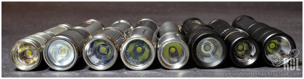

El XP-E2 de bin desconocido tiene un tinte marcadamente tirando al neutral, lejos de los típicos CW. Aunque Fenix no publicite el modelo como tal, el tinte neutro es también un bonito y distintivo detalle.
La combinación de la pequeña área emisora del XP-E2 con la lente TIR equipada en esta E99Ti nos ofrecen una proyección mixta, que con un hotspot no demasiado grande logra tener un alcance decente 41 metros (ANSI).
Comparada con la DQG TinyAAA, con la cual coincide en el tipo de colimador, la E99Ti es claramente más brillante y con un hotspot mucho menor, sin renunciar a la luz de derrame abundante. En definitiva, y siendo este mi primer contacto con un XP-E de segunda generación, este pequeño emisor LED parece ofrecer una proyección con algo más de hotspot que el habitual XP-G.

Un aspecto que me parece muy trabajado es sin duda el stepdown programado para su modo Alto. Mucho se ha hablado y discutido sobre la idoneidad de este tipo de protecciones en linternas de 900LM, linternas de tamaño considerable y con abundante masa para disipar. Esta E99Ti no cuenta con una salida en LM exagerada, pero son 100LM reales sobre un volumen tan pequeño, y sobretodo teniendo en cuenta que se prescinde del aluminio y emplea el titanio como principal masa disipadora, metal muy por debajo de las bondades del blando aluminio en lo que a capacidad de transferencia térmica se refiere. Además, gracias a esta medida de seguridad, nos aseguramos que jamás abusaremos del modo Alto sin necesidad, ya que una vez transcurridos los 3 minutos y producido el stepdown, si es necesario podemos volver a acceder al modo Alto sin problemas y resetear el contador para otros 3 minutos, de manera indefinida. Sumemos también la mejora en eficiencia que se produce en el rendimiento del XP-E2 al entrar en este modo medio mucho más comedido.
