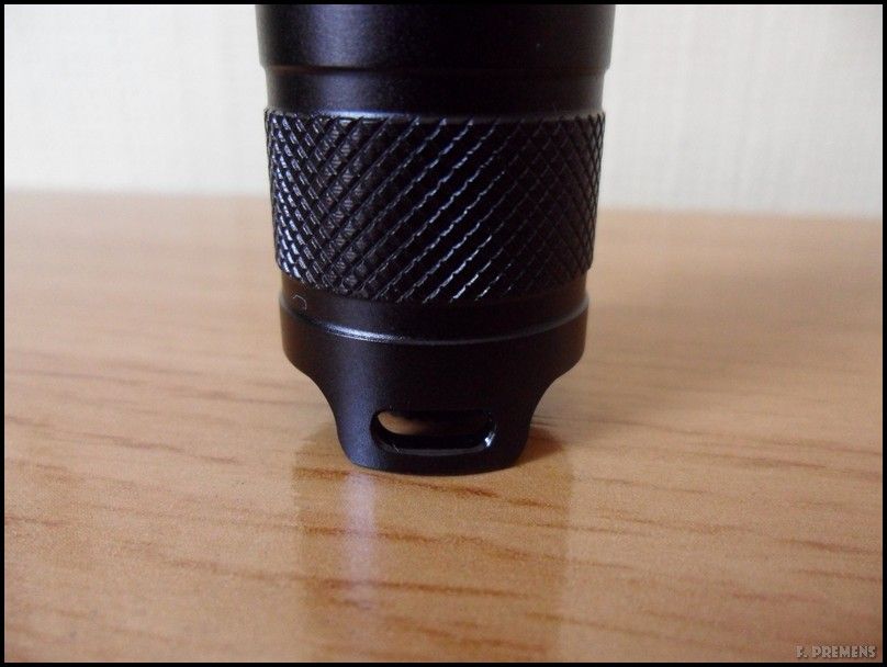

La calidad de fabricacion de Nitecore se deja ver en este modelo con un anodizado excelente y unas serigrafias perfectamente terminadas. El cuerpo tiene un diseño bonito, con un buen knurling y una pieza en forma de tuerca como mecanismo anti-roll.
El tailcap tiene dos salientes con agujero para meter la correa y hacer de sistema tail-stand, aunque esto ultimo apenas lo logra, salvo que sean superficies muy lisas y sin viento o vibraciones. El boton es de buena calidad y tiene buen tacto.
El cristal trae tratamiento antireflejos y la cabeza tiene una corona de ataque con tres salientes. El led viene perfectamente centrado y el reflector no tiene ninguna marca.
Las roscas venian limpias y lubricadas. Dispone de un sistema para evitar que funcione si metes una bateria al reves, por lo tanto las baterias flat top no funcionaras a no ser que se ponga algun añadido para cerrar el contacto.
