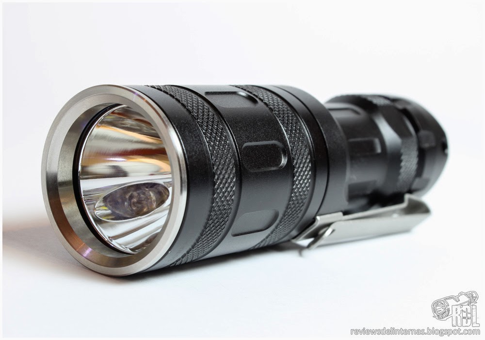

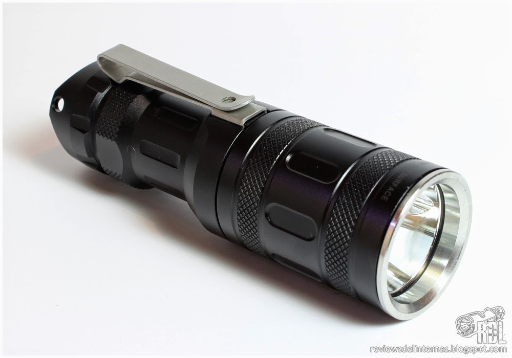

El aspecto exterior de esta F10R es el de una linterna ampliamente sobredimensionada para el segmento en el que se mueve, el de linternas alimentadas por una batería CR123 o RCR / 16340.
Tiene un diseño bastante original, con una enorme cabeza, con unas dimensiones similares en lo que a óptica se refiere a las linternas que utilizan módulos P60.

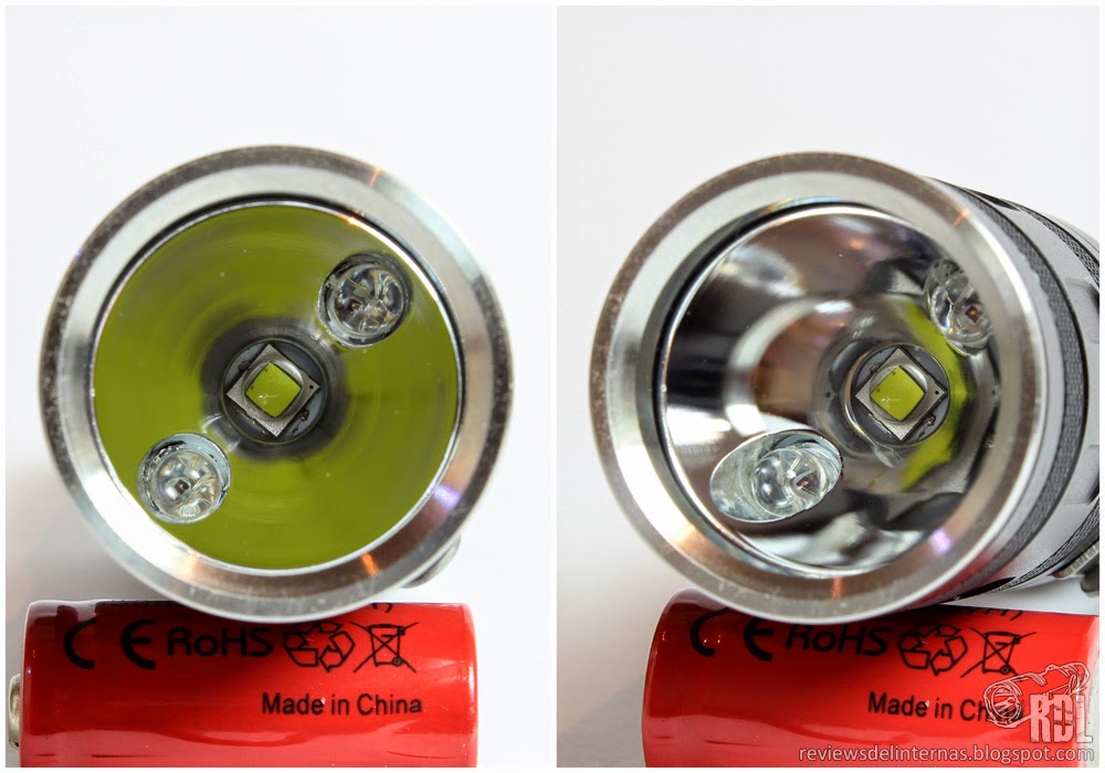

La óptica cuenta con un reflector liso de dimensiones considerables en el que hay integrados dos pequeños LEDs de 5mm diametralmente opuestos, responsables de la iluminación en azul y rojo, y en el centro un XM-L2 (de bin desconocido).
La lente de cristal cuenta con tratamiento anti-reflejos como es costumbre en las piezas de Sunwayman, con el típico halo violeta. El bisel es de acero pulido, y es liso sin almenas un díselo agresivo.

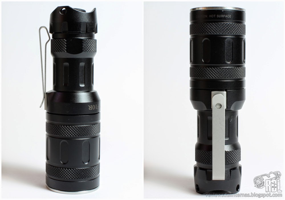

La cabeza cuenta con un mecanizado peculiar, en el que encontramos dos pistas de knurling no demasiado agresivo.

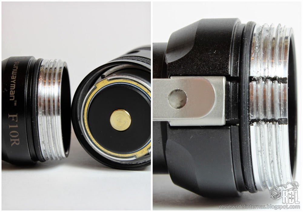

En la parte interna, vemos un diseño de bastante pintoresco, con el driver montado en lo que parece un gran pedestal de aluminio mecanizado directamente sobre el chasis de la linterna.
El circuito está recubierto por un disco de plástico negro, dejando ver en su centro un contacto para el polo positivo de la batería que sobresale ligeramente de su perfil, por lo que la F10R puede ser utilizada con baterías flat y button top.
Las roscas son de corte triangular, y no están anodizadas. Además cuentan con un curioso corte que coincide con la instalación del clip, permitiendo retirarlo a través de dicho surco.
El diseño del clip permite fijar la linterna en ambas direcciones sin necesidad de invertir su posición. Tiene una tensión bastante bueno, y especialmente en su sección que nos permite fijar la linterna “boca abajo”. El clip parece estar construido en acero, con el típico baño de titanio y acabado arenado que otras Sunwayman como la M11R ofrecen.

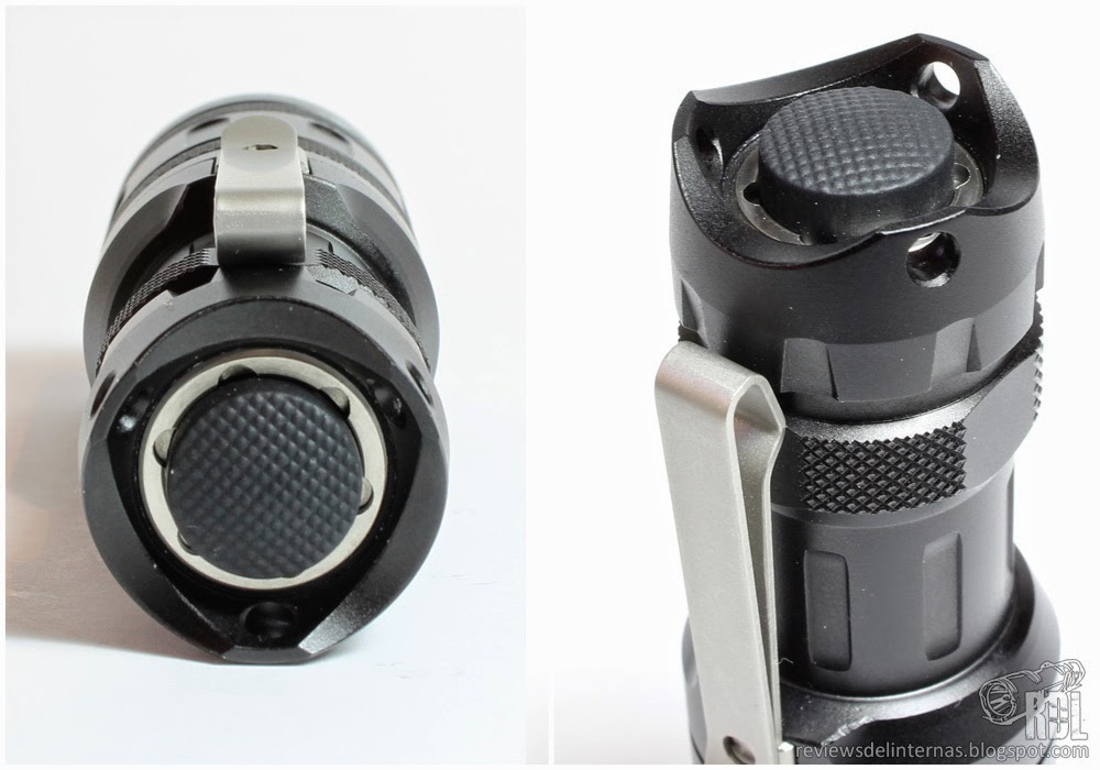

El tubo cuenta con un diseño mono bloque, estando el interruptor instalado mediante una anilla de acero roscada en el tail, similar al diseño de la V11R. El tacto del interruptor forward es bastante bueno, con un punto de activación situado alrededor del 50% del recorrido completo hasta oír el click. Está recubierto por la típica funda de silicona negra. Rodeando el pulsador hay tres almenas con sendas perforaciones para la instalación de la correa muñequera, que a su vez permiten colocar esta F10R en tailstand de forma sólida y segura.

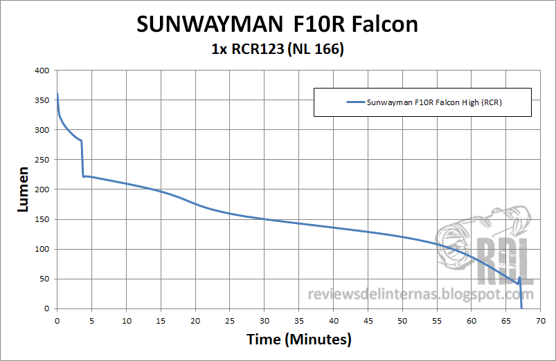

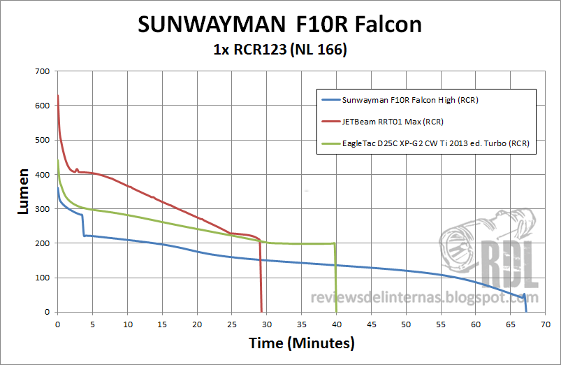

La F10R cuenta con un stepdown controlado por tiempo para su modo Turbo, que a los 3 minutos de uso continuo baja automáticamente un nivel y accede al modo High (modo no seleccionable mediante el interfaz de usuario) quedando su salida menguada en aproximadamente 220LM, prácticamente 100LM menos de lo que ofrece a los 30 segundos de su encendido. Me sorprende bastante ver como la salida parece en constante declive en su regulación para RCR, especialmente por la gran masa para disipar el calor con el que esta “pequeña” linterna cuenta.
Comparada con otras linternas, la F10R ofrece un rendimiento bastante por debajo de la media, pero en contrapartida es capaz de rascar algo de runtime con luz usable por más minutos que otras linternas más potentes.
El reflector liso de esta F10R, aun estando perforado para dejar pasar los encapsulados de los LEDs bicolor, ofrece una proyección libre de cualquier aberración, aunque algo de luz alcanza las ópticas de los dos pequeños LEDs y es rebotada fuera de los límites habituales. Este efecto es solo apreciable en interiores, ya que dicha luz rebotada tiene poca intensidad y solo la apreciaremos en paredes claras muy próximas a la linterna. El XM-L2 con el reflector relativamente grande y profundo para este tipo de linternas crea un hotspot bastante definido y pequeño por lo que se obtiene un alcance extra frente a linternas del mismo segmento que utilizan reflectores más pequeños. La transición entre el punto central y el spill es bastante gradual, sin un límite entre ambos demasiado marcado.
El tinte frio del XM-L2 está dentro de lo habitual con un halo amarillento en la transición entre el hotspot y el spill bastante marcado, como es habitual en muchos XM-L2.
La proyección de la luz de color por los dos LEDs de 5mm tiene la habitual concentración de aberraciones típicas de este tipo de LEDs. Además el color Rojo es marcadamente más débil y tenue que el azul.

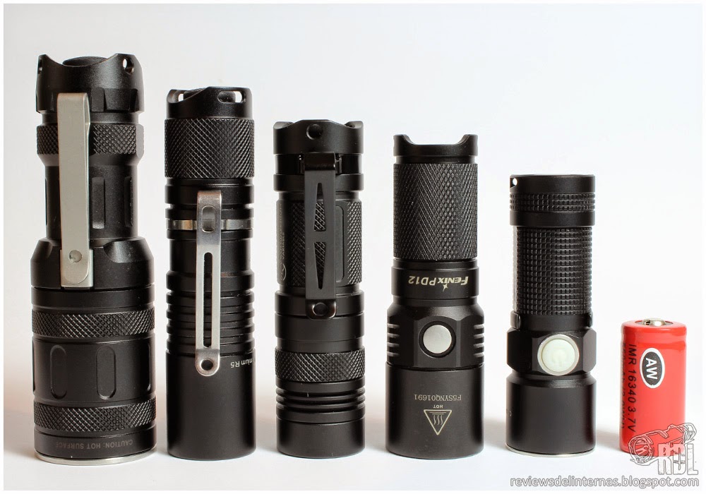

En general no termino de entender el concepto bajo el cual Sunwayman ha diseñado esta F10R, una linterna de aspecto robusto y excesivamente voluminoso para el tipo de batería que utiliza. Si nos fijamos en el segmento de linternas para CR123a que la propia Sunwayman ofrece, advertiremos como hasta la fecha el tamaño y peso de sus modelos de referencia, las archiconocidas V11R o M11R, han sido siempre algo intermedio, sin llegar a ser extremadamente livianas o compactas pero siempre manteniendo en esencia un diseño compacto y usable.
Sunwayman F10R · Klarus P1C · Sunwayman V11R · Fenix PD12 · Olight S15 Baton · RCR123
