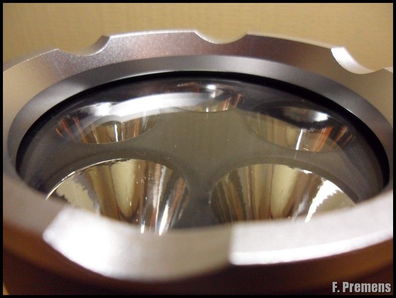

Los leds vienen centrados. Entre el cristal y los reflectores viene una pieza de goma que se utiliza para fijarlos y protegerlos supongo, la verdad es que este sistema no me ha gustado nada, porque una vez que desmontas la cabeza, cuando lo quieres volver a dejar centrado es una putada, no hay manera de apretar el bisel y evitar que no gire la goma tambien.
Aqui el problema..

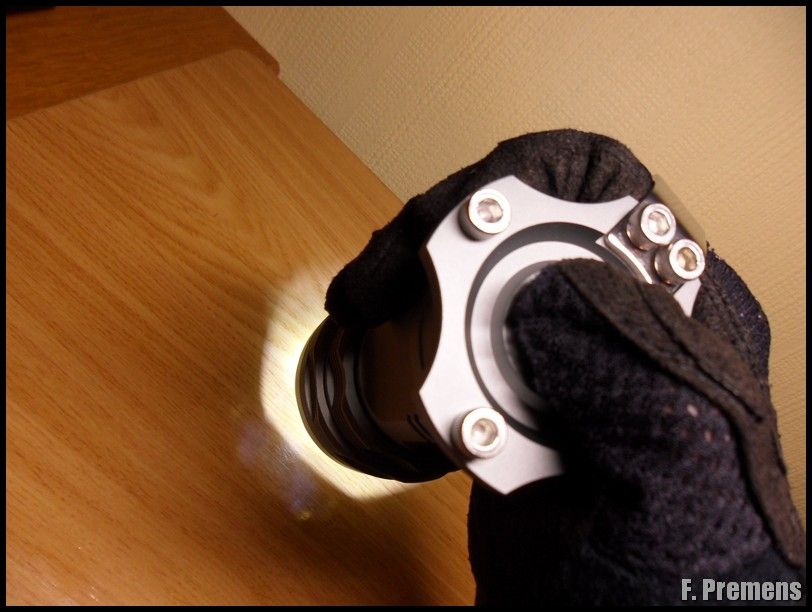

La agarradera aunque pueda parecer endeble cumple de sobra, se desmonta sin problema quitando un par de tornillos allen que tiene.
Aunque yo prefiera agarrarla mejor desde el cuerpo, he encontrado una manera para poder agarrarla y usar el boton sin problema, para mi ha sido la manera mas comoda.

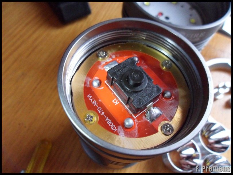

Aqui la podeis ver desmontada, los leds traen centradores, algunos de los reflectores tienen un mal acabado con pequeñas burbujas. Las roscas venian muy sucias, una vez limpiadas y engrasadas pintaban mucho mejor.
