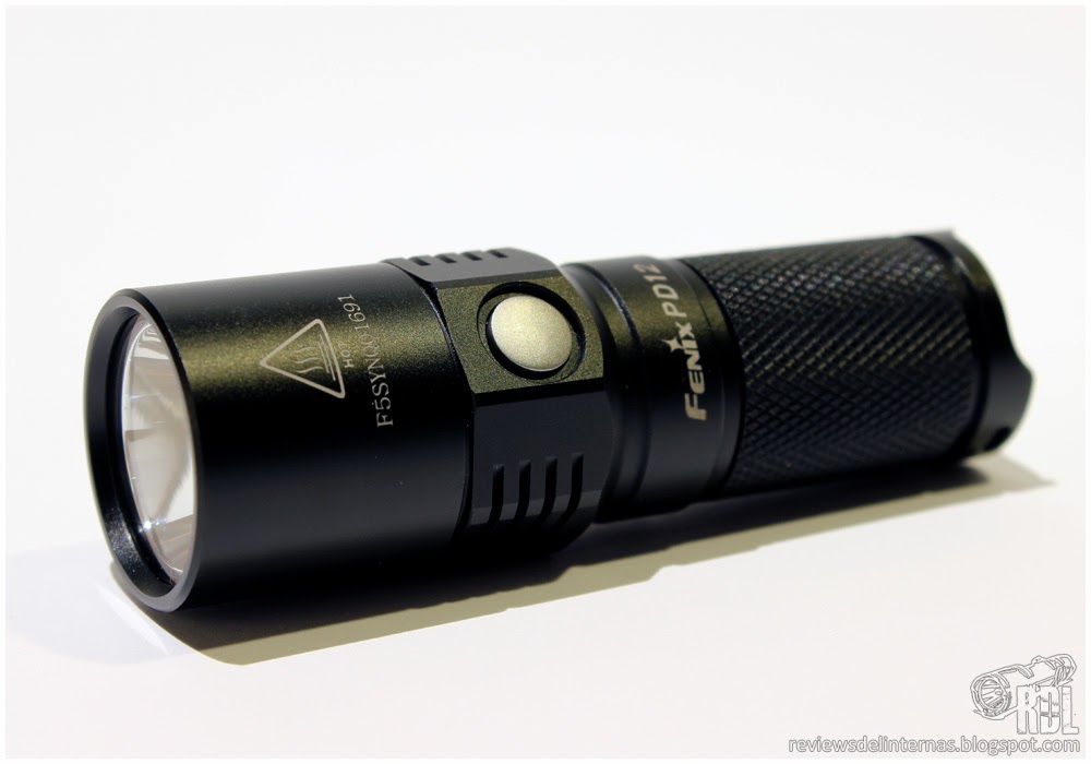

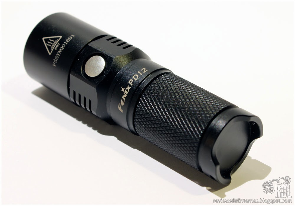

La nueva PD12 tiene un aspecto distinto al que la gama PD nos tiene acostumbrados en sus anteriores propuestas. Una cabeza ligeramente sobredimensionada, seguida de un cuello hexagonado con un pulsador electrónico integrado y un cuerpo íntegramente recubierto por knurling son sus principales señas de identidad.

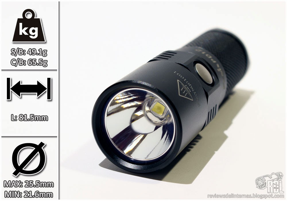

Su tamaño resulta ni excesivamente grande ni tampoco diminuto, por lo que en mano sienta bien y es cómoda de utilizar.
El anodizado es el típico al que Fenix nos tiene acostumbrados, con un acabado uniforme en todas sus piezas con un tono negro mate muy bonito. Los grabados están perfectamente definidos y gracias al alto contraste entre el fondo negro son de fácil lectura.
La linterna equipa un reflector liso y relativamente amplio y profundo para este tipo de linternas, con una superficie libre de irregularidades y correctamente centrado sobre el XM-L2. La lente tiene tratamiento anti reflejos con ese característico halo purpura.
El bisel de la linterna es liso, ocupando prácticamente la mitad de la superficie de la cabeza de la linterna. Bajo dicho bisel encontramos una zona hexagonada que funciona como mecanismo anti-roll evitando que la linterna ruede al ser depositada horizontalmente sobre una superficie lisa, en la que se encuentra el pulsador electrónico y único interruptor de la linterna, recubierto por un botón de aspecto metálico, en color gris claro.
Dicho botón está instalado de forma que no sobresale del perfil, por lo que su localización a oscuras o con guantes resulta algo dificultosa. A ambos lados del pulsador encontramos unas discretas aletas disipadoras talladas directamente sobre el hexagonado del cuello.

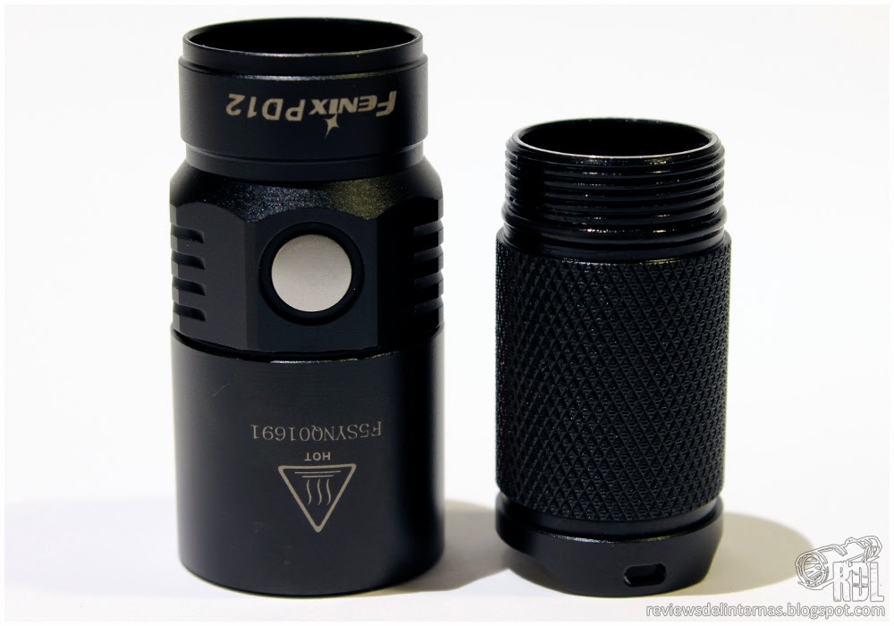

En el interior del cuello encontramos el driver de la linterna, que incorpora una protección mecánica contra polaridad invertida en forma de dos resortes que rodean y protegen el contacto positivo del driver.
Las roscas, anodizadas y de corte cuadrado, llegan ligeramente engrasadas al igual que el o-ring de fábrica.
El tubo cuenta con un muelle en su interior para el contacto negativo con la batería, y exteriormente está íntegramente recubierto por un knurling rayado en forma romboidal que aporta un tacto y agarre muy buenos. La cola de la linterna muestra una base plana, rodeada por dos almenas perforadas que permiten colocar la linterna en tailstand de forma sólida.
La alineación entre las dos piezas, a modo de curiosidad, es perfecta, estando el pulsador justo en el centro del plano vertical sobre las dos almenas del tailcap cuando la rosca queda completamente cerrada.
En general, la PD12 tiene un acabado exterior que transpira calidad constructiva, acorde con lo que Fenix nos tiene acostumbrados en todos los modelos que hasta la fecha hemos analizado.

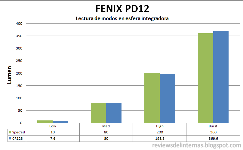

De nuevo, como hemos visto recientemente en la TK22 Grey Edition, la esfera integradora casera calibrada para reproducir las lecturas de la cara esfera comercial que Fenix emplea en su laboratorio ofrece una concordancia absolutamente escalofriante. Todos los modos, a excepción del modo más bajo, obtienen lecturas ANSI dentro del rango del 10% de desviación con el que se contó en el complicado proceso de calibrado del fotodiodo. El reparto de modos es muy equilibrado, ideal para el uso cotidiano de una pequeña linterna de bolsillo.
La Fenix PD12 es una linterna concebida para el uso con baterías primarias CR123, por lo que la potencia y especialmente la regulación no son comparables a las que soportan baterías RCR/16340. Aun así, la PD12 es la linterna más potente sobre primarias de las que hasta la fecha he tenido ocasión de probar:
El modo Alto, ofrece un excelente compromiso entre tiempo de ejecución y potencia, muy cerca de los 200LM por aproximadamente 100 minutos. La curva muestra una regulación en dos fases, totalmente plana para estos 100 minutos, y pasada esta marca la regulación entra en una segunda fase, en la que inicialmente cae repentinamente para progresivamente ir dando cada vez menos luz, sin llegar a apagarse por completo durante las más de tres horas que duró el test.

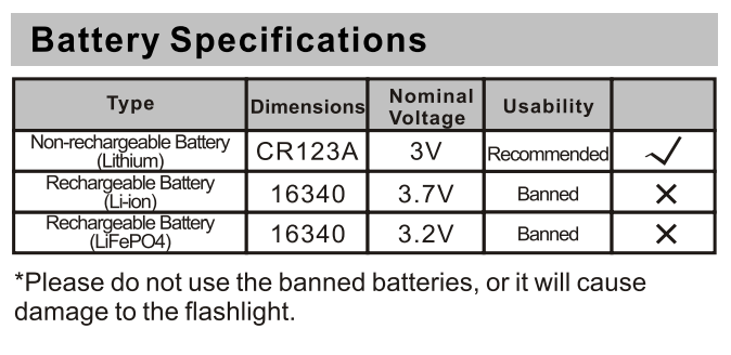

Como ya adelanté en la review publicada recientemente por Trevilux, la PD12 es capaz de funcionar con baterías de litio recargables, con algunos matices importantes. El mayor voltaje de las RCR hace que la linterna pierda los modos, quedándose en solo dos modos usables, Low y Burst (aunque la secuencia de modos sigue siendo la misma, solo que el modo Burst se repite sobre los modos Med y High). Es más, el modo Burst pasa a ser un direct drive que convierte a esta pequeña linterna en un auténtico lanzallamas de bolsillo:
NOTA: Fenix indica claramente en el manual de instrucciones de la PD12 que el uso de baterías de litio recargables no está permitido y que su uso puede dañar la linterna.
Podéis ver como con una recargable IMR esta pequeña es capaz de obtener un valor máximo de 800LM reales al encendido. Con una RCR normal, la cifra se queda en la nada despreciable cantidad de 650LM también al encendido.
De nuevo, como en la TK22 Grey Edition, Fenix opta por utilizar un LED de tinte neutral para esta PD12. El XM-L2 T6 equipado con un reflector liso y relativamente profundo produce una proyección inundadora aunque con un hotspot bastante definido, lo que se traduce en un alance más que decente (120 metros máximo según especificaciones del fabricante) para una linterna de bolsillo como esta.
Comparada con otras linternas similares, la PD12 ofrece un buen compromiso en su proyección, que resultará útil en múltiples aplicaciones cotidianas.
