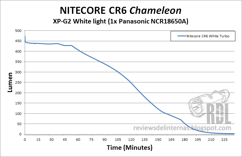

Como es habitual, obtengo unos valores bastante consistentes a los especificados por Nitecore para la luz blanca. Para los modos de color, tenemos algunas diferencias notables especialmente en el High para el LED principal rojo. He de decir que desconozco si la longitud de onda del color afecta a la lectura del sensor de la esfera integradora, ya que esta no fue ideada para medir luz de color. Dejando a un lado esta discrepancia, los otros dos modos de luz roja parecen bastante concordantes con las especificaciones. He medido también los LM captados por la esfera para los distintos colores de los LEDs RGB, pero de nuevo tomad estos valores con, como dirían los ingleses, una “pizca de sal”.
La curva del XP-G2 en su modo máximo muestra una buena eficiencia, con un rendimiento lumínico excelente:
Una regulación bastante plana y sin stepdowns para un potente modo de más de ~450LM por algo más de una hora, donde empieza ese gradual descenso fuera de regulación. De esta forma, se obtiene una eficiencia mejorada frente a modos completamente regulados de forma lineal, maximizando así el tiempo con luz útil.
El modo High para el LED rojo primario muestra una regulación igualmente plana, con un runtime extendido frente al de su vecino blanco:
En general, la CR6 muestra una buena eficiencia en los modos máximos de sus dos LEDs primarios, con un buen compromiso entre potencia lineal y runtime.

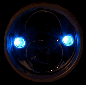

Por último, los dos LEDs de 5mm RGB ofrecen, como es de esperar en este tipo de encapsulados, una luz mucho más tenue que la de los powerleds CREE, y con una proyección en la que abundan los artefactos. He utilizado una velocidad mucho menor para captar mejor el efecto, por lo que estas tomas no son comparables a las anteriores. De nuevo, la linterna a estado inmóvil entre las tres tomas, para ilustrar mejor otro efecto poco atractivo de estos LEDs, la diferencia en el ángulo de proyección de la luz. Esto es debido a la posición del segmento de cada color dentro del die del LED.

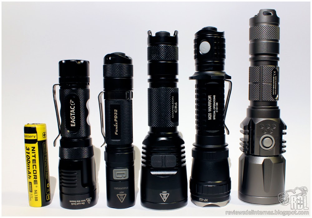

18650 · Eagletac TX25C2 · Fenix PD32 G2 · Nitecore CR6 · Olight M20 Warrior · Nitecore P25
