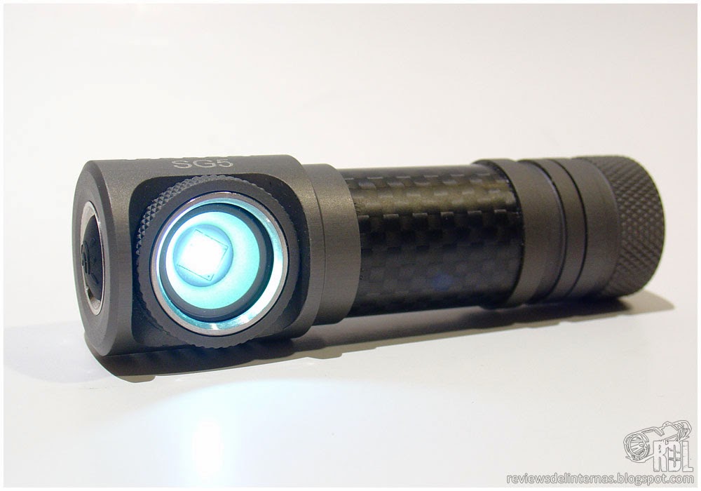

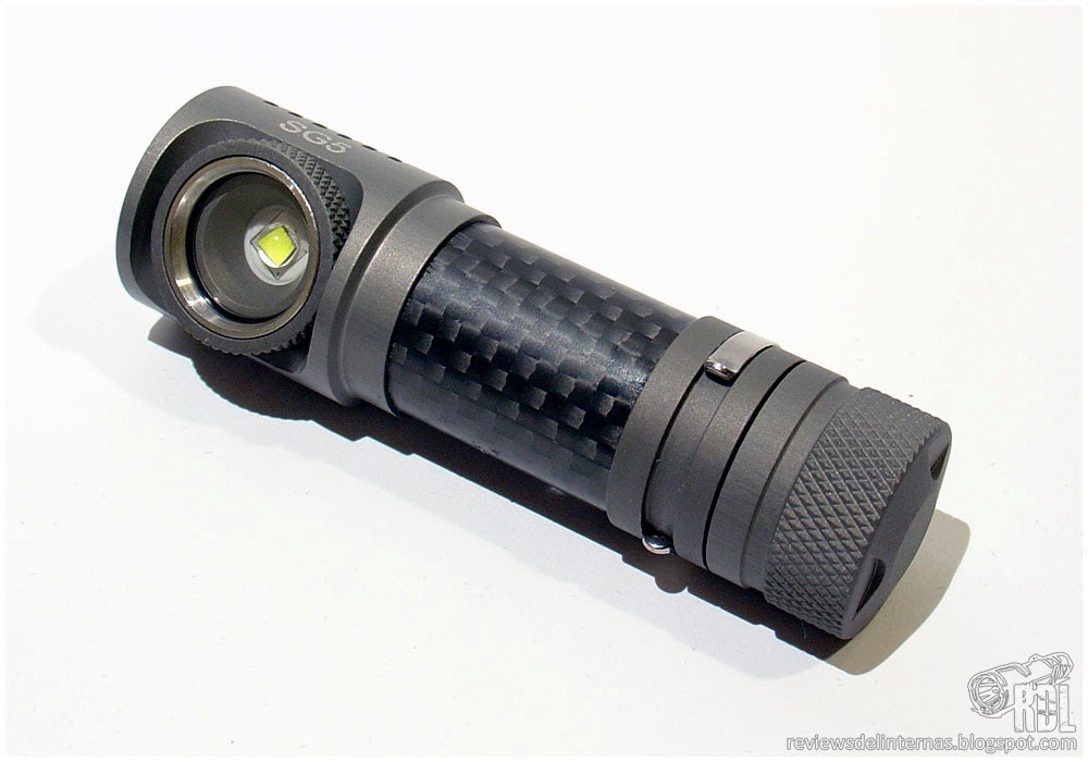

El aspecto de la SG5 es bastante personal y distintivo, aunque se asemeja bastante a algunos modelos similares de Zebralight.
Los principales rasgos de esta Spark los encontramos en su camisa de fibra de carbono, que recubre el cuerpo de la linterna dándole un toque muy original y elegante, su anodizado tipo “natural” de un tono verdoso claro y su óptica colocada a 90º.
El mecanizado es sencillo pero efectivo, y cuenta con una cabeza algo sobredimiensionada con múltiples aletas disipadoras en el reverso de la óptica. El interruptor es un pulsador electrónico situado en el plano superior de la linterna, rodeado por un marco de acero brillante.
La óptica de la SG5 es muy simple y carece de cualquier tipo de reflector o lente que colime la luz producida por su XM-L2. El LED está a la vista a través de una lente de cristal SCHOTT, y el bisel cuenta con un borde cubierto por knurling, lo que facilita mucho su desenroscado, y al igual que el interruptor un marco de acero. El módulo de la óptica puede ser sustituido por otro opcional (se vende por separado) en el que si encontramos un pequeño reflector.

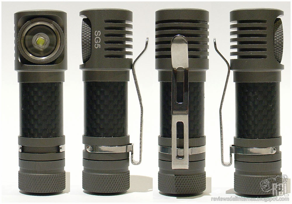

El cuerpo de la linterna cuenta con una camisa de fibra de carbono. Este añadido es simplemente un detalle estético, ya que no se me ocurre ningún tipo de característica funcional que este material pueda aportar a la linterna que no lo haga el aluminio. Aun así, he de reconocer que este tipo de compuesto, para alguien como yo a quien le gusta y sigue la F1 desde hace muchos años, tiene un encanto especial.
El clip de la linterna se fija mediante presión, en una pista dedicada situada junto a la unión con el tapón de cola. La tensión de la abrazadera es más que correcta, por lo que es difícil de retirar el clip de forma accidental, y la lengüeta cuenta también con un buen compromiso entre flexibilidad y tensión, además de una generosa abertura final por lo que fijar la linterna mediante el clip a cualquier prenda resulta fácil y a la vez seguro. El clip permite también posar la linterna sobre él, de forma que la óptica quede dirigida hacia el techo, lo que en otras linternas conocemos como tailstand.

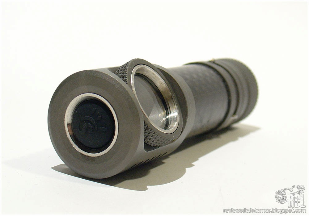

El tapón de cola cuenta, al igual que el bisel, con un knurling en su borde que facilita el agarre a la hora de enroscar o desenroscarlo. La base no es completamente plana, ya que cuenta con una especie de relieve, aunque esto no impide poder colocar la linterna “de pie” sobre su base.
La única parte desmontable de la linterna, además del clip, es el tapón de cola. Las roscas, anodizadas y de corte estándar vienen generosamente lubricadas de fábrica. El espacio para la batería es generoso, alojando sin problemas una 14500 protegida.

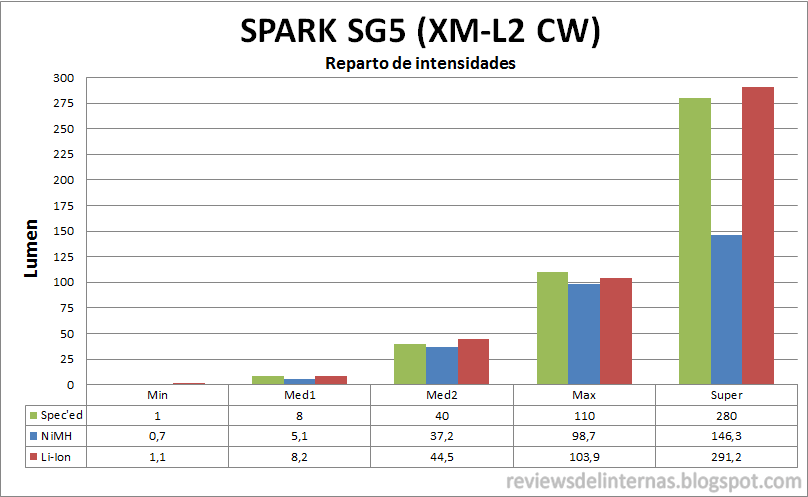

El reparto de modos, especificado vs medido queda así:
La nueva SG5 ofrece un rendimiento altamente lineal en su regulación con batería Li-Ion, lo que me hace pensar que el circuito se comparte con su hermana SG3, la versión para baterías (R)CR123. Con una Eneloop, muestra una regulación algo menos lineal, pero un paso por delante de lo que obtenemos con la interpretación "low cost" de este concepto de linternas, encarnada en la Ultrafire H2b.
La brusca caida que se aprecia en la línea obtenida tras el test con 14500 es producto del corte por la protección de la batería. Seguramente con baterías no protegidas podriamos arañar unos minutos más de regulación ya que la linterna no muestra indicios de perdida de linealidad.
En general, la SG5 está muy por delante en lo que a regulación y eficiencia se refiere si la comparamos con su homologa "low cost". El desfasado XR-E Q5 que emplea la Ultrafire, sumado a la conservadora corriente que el LED recibe a consecuencia del deficitario diseño de disipación no puede competir con el XM-L2 de última generación generosamente disipado con el que SPARK ha dotado a la familia SG.

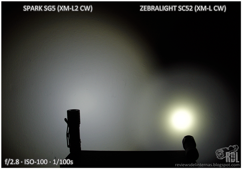

Evidentemente, al carecer por completo de cualquier tipo de reflector o colimador, la proyección de la familia SG de Spark es 100% inundadora. Carece por completo de cualquier punto más intenso en el área iluminada, a cambio de abarcar una zona mucho mayor dentro de su proyección. La familia SG de Spark se comercializa en dos tonos, CW y NW. La unidad que yo he comprado es CW, y el tinte es bastante bueno, frio sin llegar a ser azulado y sin los típicos matices verdosos o amarillentos que se generan en estos nuevos XM-L2 cuando se combinan con reflectores lisos.
Aquí podéis ver la diferencia entre el área iluminada por esta SG5 frente a otra linterna AA, en este caso una Zebralight SC52, que utiliza reflector para colimar la luz emitida:
Queda claro que sacrificamos completamente el alcance para obtener un área iluminada mucho mayor, sin una zona central más enfocada que pueda distraernos. Una cualidad que seguro agradeceremos al usarla como frontal.
