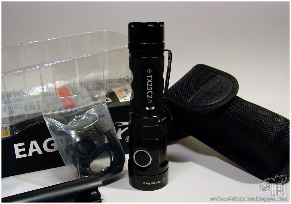

Una de las propuestas más interesantes de los últimos modelos de la casa Eagletac es sin duda la gama TX25C2. Se trata de una serie de linternas compactas alimentadas por una sola batería 18650 o dos CR123 aptas para el uso diario gracias a su tamaño reducido. El modelo que yo he elegido para mi uso personal es el que incorpora un XM-L2 T6 NW (Neutral White), pero por primera vez tenemos la oportunidad de enfrentar cara a cara el rendimiento real de dos modelos de la misma gama, ya que gracias a un amable usuario de ForoLinternas tengo prestada una segunda unidad, en este caso una XM-L2 U2 CW (Cool White).
La TX25C2 llega en una elegante caja de cartón semirrígido idéntica a la que ya vimos en las D25A y D25C. En su interior, encontramos el habitual repertorio de accesorios y recambios Eagletac: Funda semirrígida, Clip, Correa con mini mosquetón y ajuste para la muñeca, Juntas de recambio y un porta-baterías para introducir las dos CR123 en su interior y utilizarlas como una sola batería. Se acompaña también de un completo manual de instrucciones y tarjeta de garantía limitada.

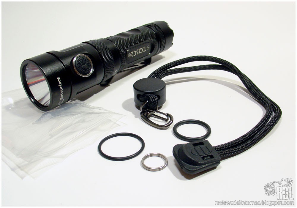

La funda es similar a las encontradas en la serie D, solo que adaptada en tamaño para la TX25C2.

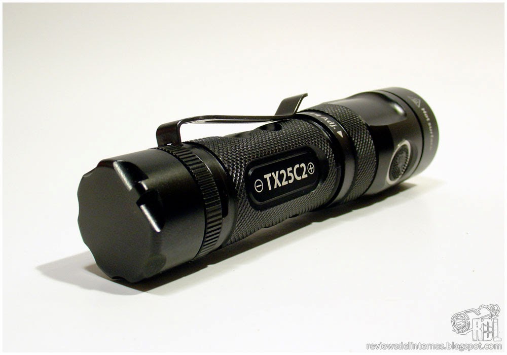

La construcción de la Eagletac TX25C2 es realmente buena. Mecanizada íntegramente en aluminio, tiene un anodizado negro algo brillante uniforme sobre todas las piezas que componen la linterna. Tiene varios gravados en color blanco sobre su cuerpo, definidos y fáciles de leer e interpretar. El bisel cuenta con dos advertencias, “hot surface” y “do not look into the beam”. Junto a la unión de la cabeza con el cuerpo tenemos otra indicación mostrándonos la habilidad de cambiar de modos mediante el giro de la cabeza. Por último, hay sendos logotipos en los planos opuestos mecanizados en el tubo, mostrándonos también la polaridad correcta en uno de ellos.
El diseño externo de la linterna es sencillo y armónico, con la cabeza de la linterna bastante mayor en diámetro que el cuerpo, pero sin escalones o aristas, dando una sensación mu harmónica y lejos de los extendidos diseños tácticos. En el lado opuesto al pulsador de la cabeza encontramos unas discretas aletas disipadoras y a ambos lados de estas un rebaje que nos facilita mucho la operación de girado de la cabeza para el acceso a los modos y que funcionan también como antiroll, impidiendo que la linterna ruede libre al ser depositada sobre una superficie lisa. Cuenta también un una pista de knurling para mejorar el agarre.
El tubo está dotado de knurling a excepción de los planos antes mencionados donde se encuentran los logotipos, y cuenta también con unos rebajes a ambos lados que permiten le otorgan un agarre mejorado.
El clip va fijado mediante un sistema “hibrido”, ya que va sujeto por presión pero a la vez se asegura con una anilla roscada que impide su extracción involuntaria. El clip puede ser instalado en cuatro posiciones mediante varios rebajes existentes en el mecanizado del tubo, permitiéndonos así la posibilidad de personalizar, según gustos o necesidades, la posición del clip.
El diseño exterior del tapón de cola es simple pero efectivo. Permite la colocación de la linterna en modo vela sin problemas, gracias a su base totalmente plana. Cuenta también con un orificio para la instalación de una correa y está dotado de varias muescas que facilitan su desenroscado. Al contar con un interruptor digital en la cabeza, el tailcap prescinde de cualquier interruptor mecánico, por lo que en su interior lo único que encontramos es el disco que contiene el resorte que crea el contacto negativo con las baterías.
Las roscas, de corte estándar en la unión con el tailcap, están anodizadas y llegan ligeramente engrasadas. En la unión de la cabeza Eagletac ha empleado roscas de corte cuadrado y sin anodizar, ya que estas juegan un papel importante en el interfaz de usuario de la linterna. Un detalle interesante que nunca había visto en una linterna similar es que el orificio superior del tubo en el que se aloja la batería está parcialmente cerrado, por lo que si desmontamos la cabeza de la linterna no podremos sacar la batería.

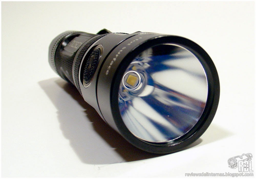

La óptica de la TX25C2 está formada por un reflector liso y bastante profundo, un Cree XM-L2 correctamente centrado y una lente con tratamiento antirreflejos.
Otro detalle interesante es que, como en las otras Eagletac de mi colección, el bisel no viene sellado y se puede desmontar simplemente girándolo. Algo interesante si en un futuro decidiésemos sustituir el LED.

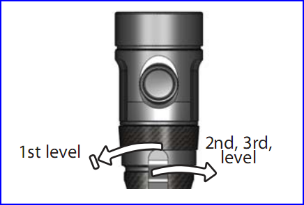

Con todo esto claro, llega el momento de conocer el uso básico de la linterna. Como ya hemos introducido, la linterna cuenta con dos grupos de modos, con tres modos en cada grupo:
Para seleccionar el modo, basta con girar la cabeza de la linterna los grados necesarios para cada modo, como si se tratase de un anillo magnético. Así pues, con la cabeza totalmente roscada tenemos el modo Turbo, con solo desenroscar levemente la cabeza pasamos al modo High (o Med en el Grupo Táctico), y si continuamos desenroscando la cabeza accederemos al modo Low (o Strobo en el Grupo Táctico). Todo muy sencillo e intuitivo.

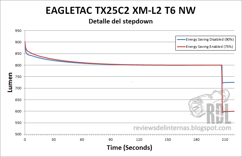

Vamos ahora a echar un ojo a los resultados en los sucesivos test en la esfera integradora, para conocer el rendimiento real de esta TX25C2. Como ya he mencionado anteriormente, hoy tenemos la suerte de contar con dos unidades, ambas XM-L2 pero con tintes distintos, por lo que vamos a poder profundizar en la pérdida de luminosidad que los tonos neutrales sufren frente a los tintes fríos.
La línea muestra una regulación “híbrida”, con unos primeros minutos de regulación directa, en la que el rendimiento cae por la temperatura y la bajada de voltaje, para posteriormente reducir su salida y mantenerla ahora si lineal. Una vez el voltaje de la 18650 es incapaz de mantener esa demanda, la linterna entra en una tercera fase de regulación, en la que va reduciendo lentamente su rendimiento para finalmente lanzar un aviso claro de que es el momento de cambiar la batería por una fresca. Como ya hemos comentado anteriormente, la Eagletac TX25C2 cuenta con un sistema de stepdown dual, lo que nos permite escoger la caída en salida a la que la linterna se somete automáticamente tras los primeros minutos de uso continuo del modo Turbo. Este sistema está bautizado como “Energy Saving Feature”, y lo podemos seleccionar mediante la memorización de los grupos de modos. El grupo principal, por defecto, tiene el Energy Saving Enabled, lo que quiere decir que tras los primeros minutos la linterna da un bajón para estabilizarse al 75% de la salida máxima teórica del modo Turbo. Alternando con el grupo secundario (o Táctico) podemos deshabilitar el Energy Saving, dotando a la linterna de una salida más alta a costa de un consumo de batería mayor, lo que se traduce en un tiempo de funcionamiento reducido. Aquí tenéis al detalle cómo se comportan ambas funciones:
El rendimiento, comparado con otras linternas similares, está un paso por delante de la competencia, gracias a la alta eficiencia del driver de la Eagletac y también al diseño de su disipación pasiva, en la que se ha empleado latón y cobre.
