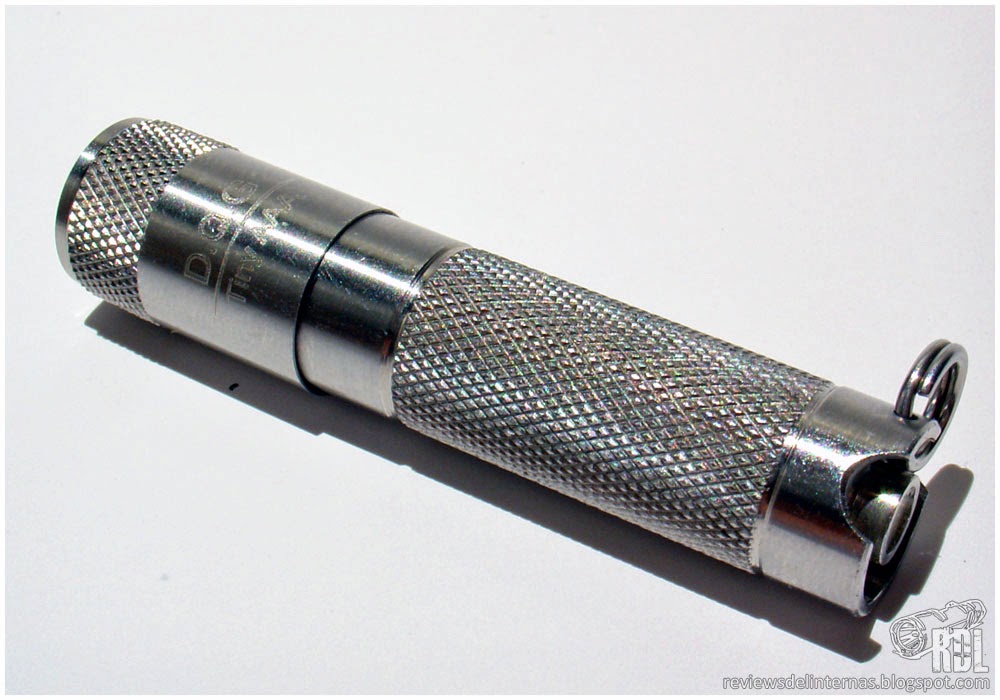

Mecanizada en acero inoxidable, su aspecto exterior es idéntico a la DQG Ti.
Encontramos una fina zona de knurling en la cabeza, y otra zona amplia en el centro. El resto es liso, a excepción de la zona bajo el knurling de la cabeza, en la que se ha grabado discretamente DQG Tiny AAA.

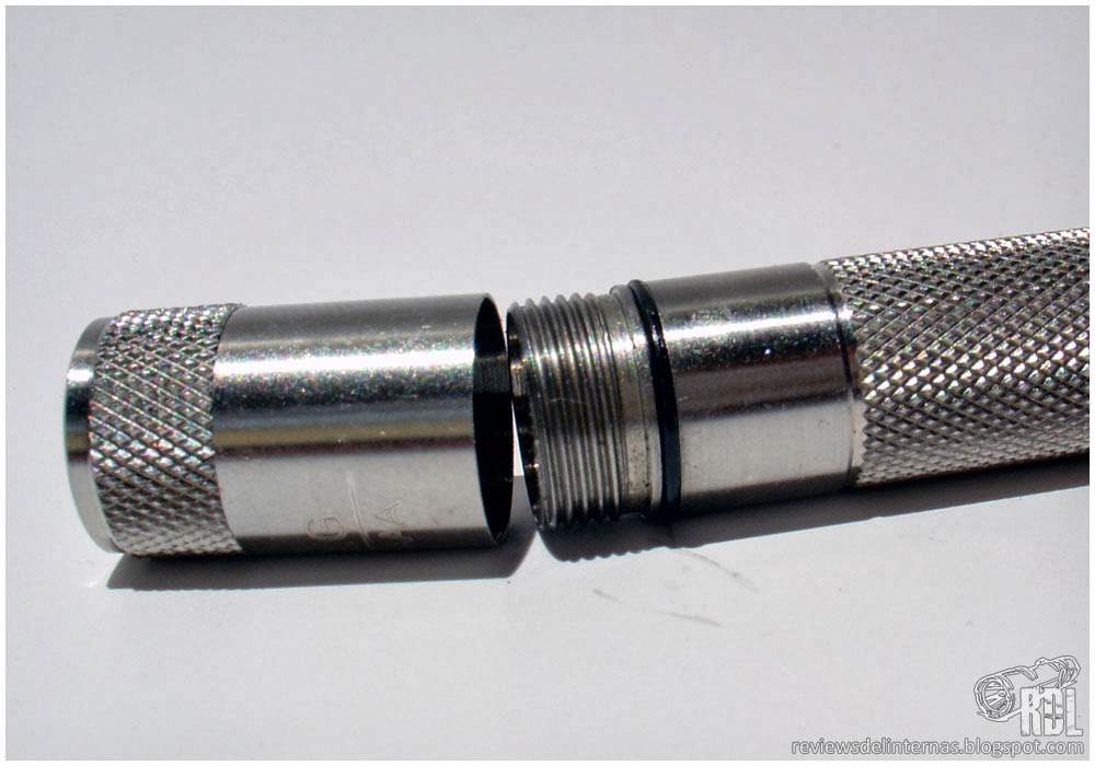

Roscas bien mecanizadas y pista para junta tórica exactamente iguales a las que vimos en la DQG Ti.

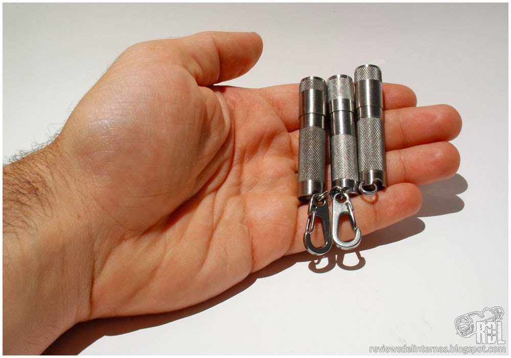

El agarre de la linterna, teniendo en cuenta sus diminutas dimensiones es sobresaliente, gracias a las dos buenas zonas de knurling, y la suavidad de sus roscas permiten sin problemas operar la linterna con solo una mano.

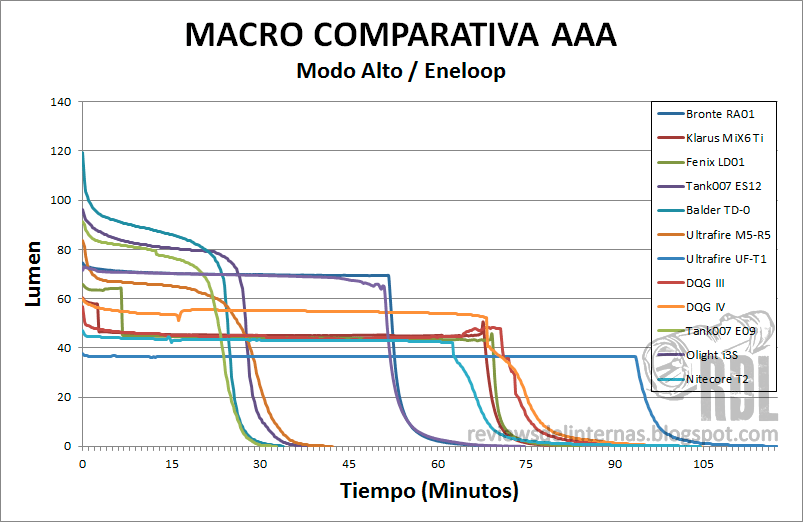

Llega el momento de inspeccionar el rendimiento lumínico y enfrentarla al tiempo con nuestro habitual test en la esfera integradora.
Nada mal para una AAA. Vemos como la regulación ha mejorado en su linealidad, y la estabilización por corriente regulada ha dado un pequeño paso al frente.
Comparada dentro del pelotón, vemos como sigue marcando un referente en su rango de salida regulada.

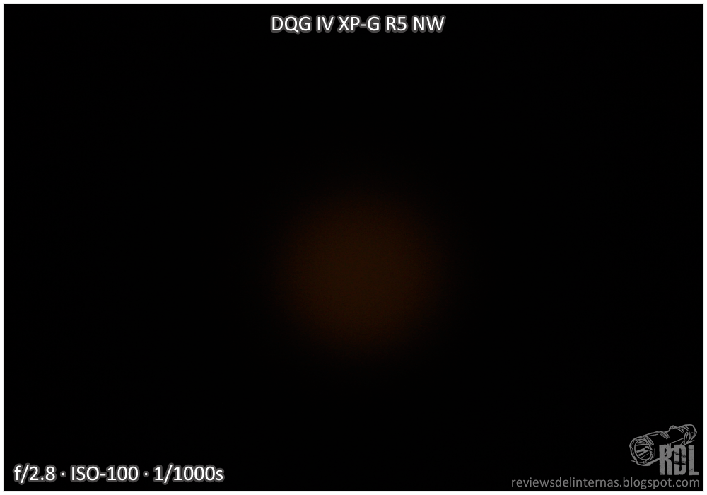

Comparada con otras linternas similares, el tono NW de esta nueva DQG está en el lado cálido del espectro, dando una mas que agradable luz que nos transportará a la era de las bombillas incandescentes.

- El otro, más objetivo, ¿No encuentras ese tono demasiado cálido para ser un NW? En la ultima foto llama mucho la atención la diferencia con la versión III. Realmente parece más un warm white. La proyección de las TIR la verdad es que me encantan en este tipo de linternas.

El tinte es tirando a cálido, efectivamente. Quizás en las fotos comparativas el efecto es algo exagerado, en vivo es un tono MUY agradable, pero sin dejar de ser neutro tirando a cálido. A mi me gusta :sisi3:
