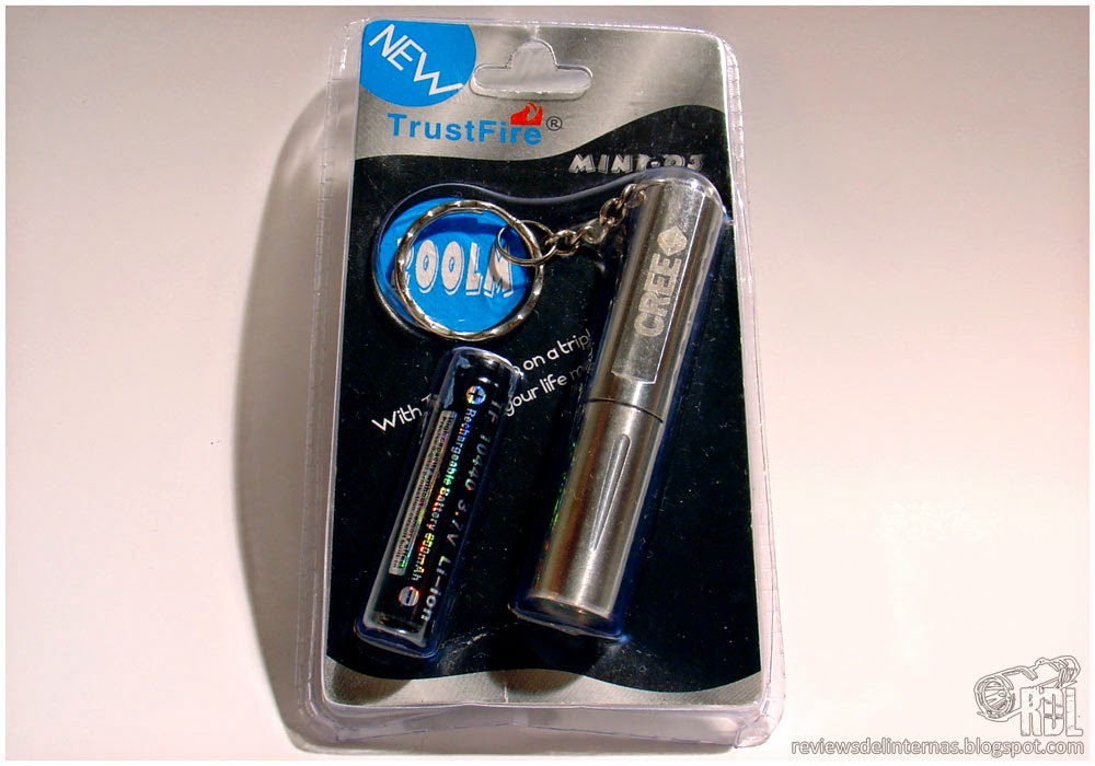

En la tarjeta impresa que hace de fondo del blíster tenemos algunas especificaciones. No incluye ningún O-ring de recambio, y además de la batería, la linterna está solo acompañada por una anilla de llavero instalada.

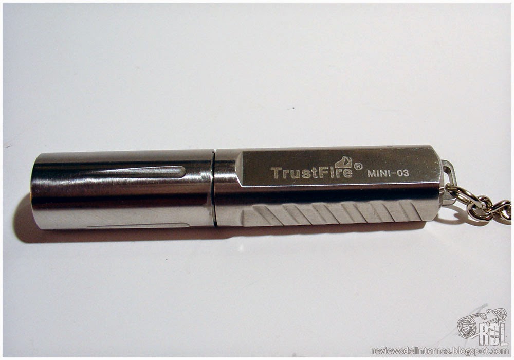

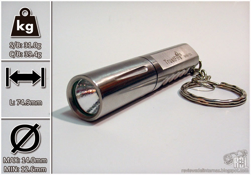

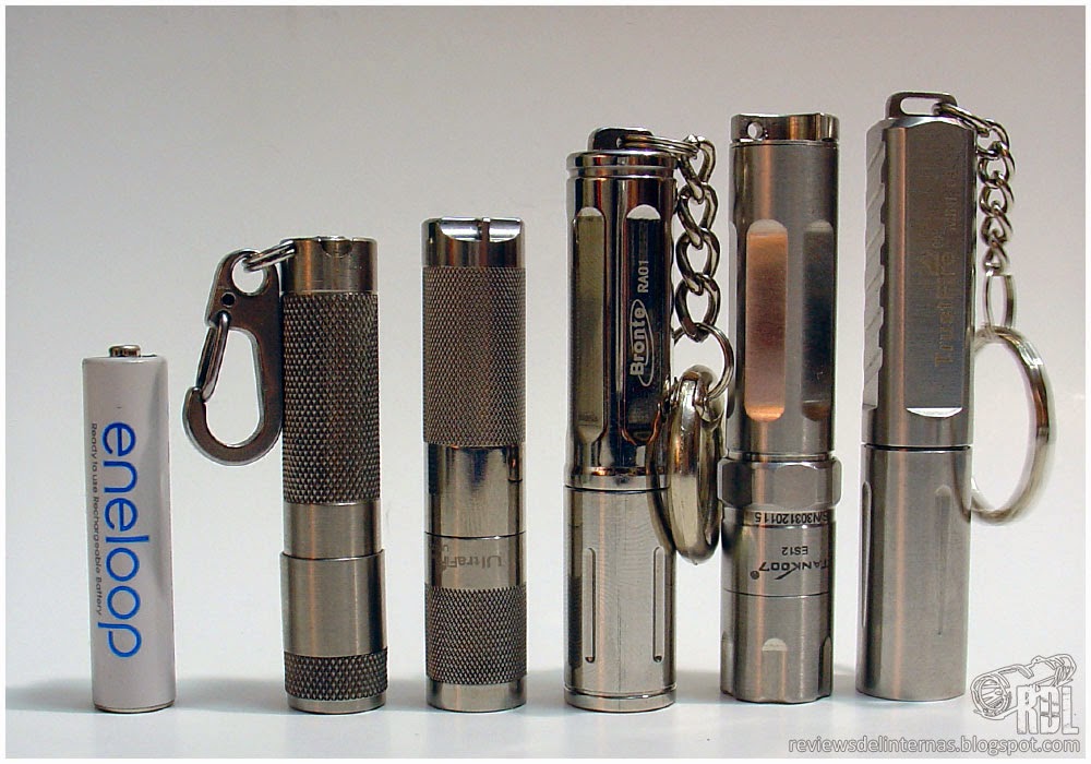

Al igual que las anteriores Mini, su materia prima es el acero inoxidable. Este material resulta mucho más pesado que el habitual aluminio anodizado, a cambio de ofrecer una alta resistencia a la erosión, muy útil en aplicaciones para el llavero, evitando así el deterioro prematuro producido por el roce con las llaves.
El acabado del acero inoxidable no es excesivamente pulido, siendo un tono intermedio entre la reciente Tank007 ES12 y la brillante Bronte RA01 SS. Llega incluso con algunos ligeros arañazos.

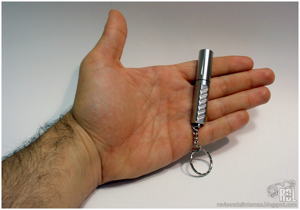

A grandes rasgos, no hay nada realmente llamativo en esta linterna. Utiliza una forma cilíndrica en su cabeza, donde exteriormente tiene varios surcos longitudinales para mejorar el agarre y operación del encendido y cambio de modos a una sola mano.

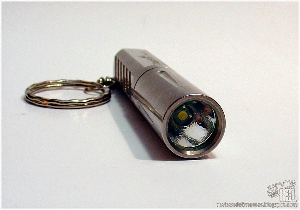

El bisel es plano, y tras una junta GITD tenemos una pequeña lente de cristal y un reflector ligeramente texturado, correctamente posicionado con el emisor XP-G. En el interior vemos el pequeño circuito con los contactos para el polo positivo de la batería y para la rosca.

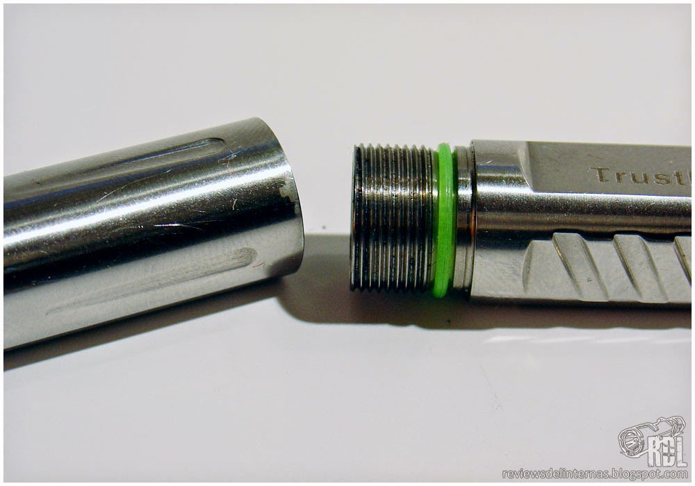

Hablando de roscas, llegan algo sucias (habitual), pero engrasadas y muy bien mecanizadas, con un corte estándar, lo que se traduce en una excelente sensación al accionar la linterna. La rosca está sellada por otro O-ring GITD.

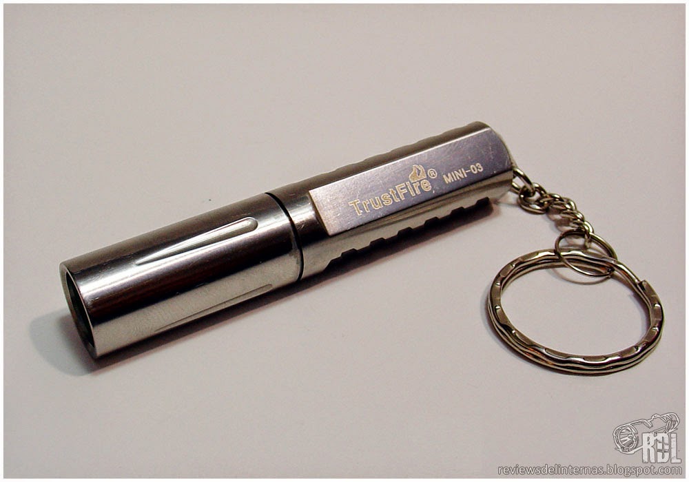

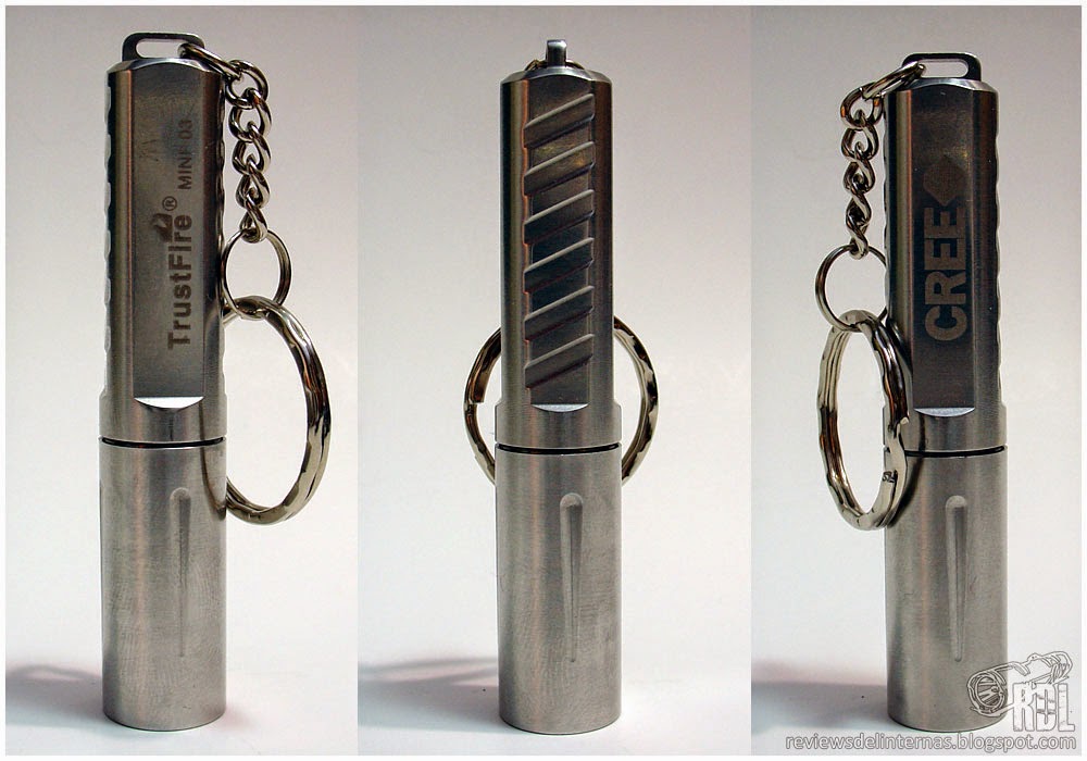

En el cuerpo de la linterna, la forma cilíndrica se transforma mediante cuatros planos en un acabado cuadrado, en el que dos de los planos alojan unas franjas en relieve diagonal y los otros dos alojan los logotipos gravados a laser, uno para el logotipo del fabricante de la linterna y el modelo, y en el otro un enorme logotipo del fabricante del LED.
Las baterías 10440 protegidas son famosas por ser casi imposible de alojar en las pequeñas linternas AAA, dada la suplementaria longitud que añade el circuito de protección. Pues bien, el hecho que la batería que acompañe a esta Mini-03 sea protegida (46.6mm de longitud) nos da una buena pista del principal atractivo de este diseño: Es capaz de alojar sin problemas baterías 10440 protegidas, ¡llegando incluso a funcionar sin problemas con baterías de 49mm de longitud!
Por último, el diseño del tailcap está dotado de un enganche integrado, al cual se le ha colocado una pequeña cadena y una anilla de llavero. Dicho diseño no impide totalmente el colocar la linterna en tailstand, pero resulta muy inestable, casi imposible diría yo si no tenemos una superficie perfectamente lisa.

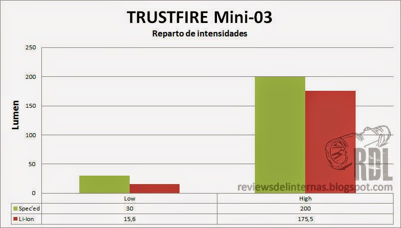

Aquí tenéis una pequeña gráfica, en la que comparamos el rendimiento especificado por el fabricante contra el medido en la esfera integradora:
Podemos observar una desviación bastante grande, aunque siendo sincero es algo que no me sorprende.
Además he preparado esta pequeña comparación, en la que enfrentamos el rendimiento máximo con baterías 10440 en distintas y populares linternas del mismo segmento.

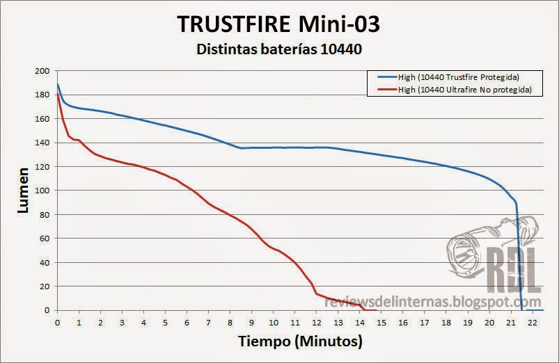

El no poder analizar su supuesto rendimiento con NiMH nos obliga a centrarnos exclusivamente en el resultado con 10440, y nos impide compararla e incluirla en la macro comparación de linternas AAA.

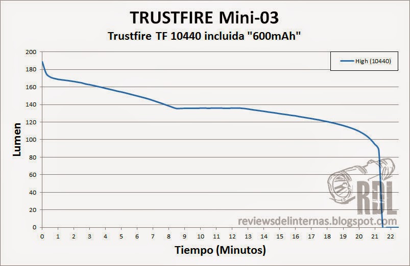

El modo Alto ofrece la típica curva no regulada, con ciertos atisbos de intentar mantener el brillo alrededor del minuto 8, donde parece permanecer más o menos lineal por unos 5 minutos, y tras esto empieza el declive, llegando a los 21 minutos continuos antes de que el corte del circuito de protección de la batería entre en acción.
Como medir el modo bajo resultaría (en tiempo) costoso, para compensar he querido analizar el rendimiento de la batería incluida de supuestos “600mAh” con la linterna frente a otra batería no protegida, una Ultrafire azul de también supuestos “600mAh”, que apenas tiene unos 4 ciclos de vida:
Parece que la batería TF 10440 que acompaña a la Mini-03 tiene una calidad aceptable, y es capaz de mantener su voltaje alto por más tiempo que la pobre batería Ultrafire, que hasta ahora ha sido la que mejor resultado me ha dado.

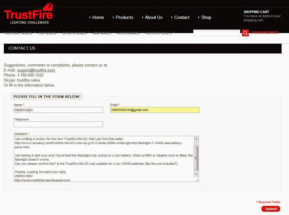

Con un mal sabor de boca me ha dejado esta Trustfire, y no precisamente por el problema con las AAA mencionado. Esto puede ocurrir con cualquier marca, pero lo que NO es aceptable es que un fabricante, que aunque esté dentro del sector más asequible y ofrezca precios super-reducidos, se abstenga de ofrecer cualquier tipo de contestación a las dudas de un usuario, y aun peor que se le haya advertido de que estas dudas son para una review sobre uno de sus productos. Esto dice mucho sobre la consideración que esta gente tiene frente a sus clientes.
Todo hay que decirlo, el vendedor con el cual tengo una buena sintonía se ofreció rápidamente a subsanar el problema enviando otra unidad, pero sin la confirmación por parte del fabricante sobre si esto es o no un problema de especificación o un defecto puntual, he preferido ahorrarles los gastos y esperar a ver qué tipo de acción comercial o respuesta ofrece Trustfire.

El artefacto en si me gusta,pero el maldito "storbo" lo odio.Un bajo/medio/alto sería lo suyo.
Ese tamaño extra con respecto a la bronte se nota al usar protegidas,ya que en la bronte ya meter una nim-h normal cuesta.Regalé 2 y antes de darlas las probé por eso lo sé.

Interesante, revisando los specs en DX veo que pone lo siguiente:
Working Voltage 3.7 V
Que sepais que, siguiendo el comentario de kreisler he repetido mi pregunta en la dirección de correo que ponen de contacto en http://en.trustfirecn.com y hoy me han contestado, simplemente volviendo a preguntar que duda tengo :roto2:
Se lo he aclarado, y espero que nos saquen de dudas. Os mantengo informados!

Como para fiarse de los datos que aparecen en las tiendas :elrisas: Esa es otra lotería china.
Si el fabricante pone en su blister que acepta AAA, lo que ponga en cualquier otro sitio es irrelevante.
03 Jun 2013 20:28 por UPz
Re: TRUSTFIRE Mini-03 (XP-G R5, 1x 10440)
ya, ya...
Pero me parece cuanto menos curioso, que aun poniendo claramente una cosa en el blister, DX diga que funciona solo con 3.7V de entrada. ¿Habrán hecho sus pruebas y se estarán curando en salud ante posibles próximas reclamaciones?
A ver si los de Trustfire contestan esta noche :D
