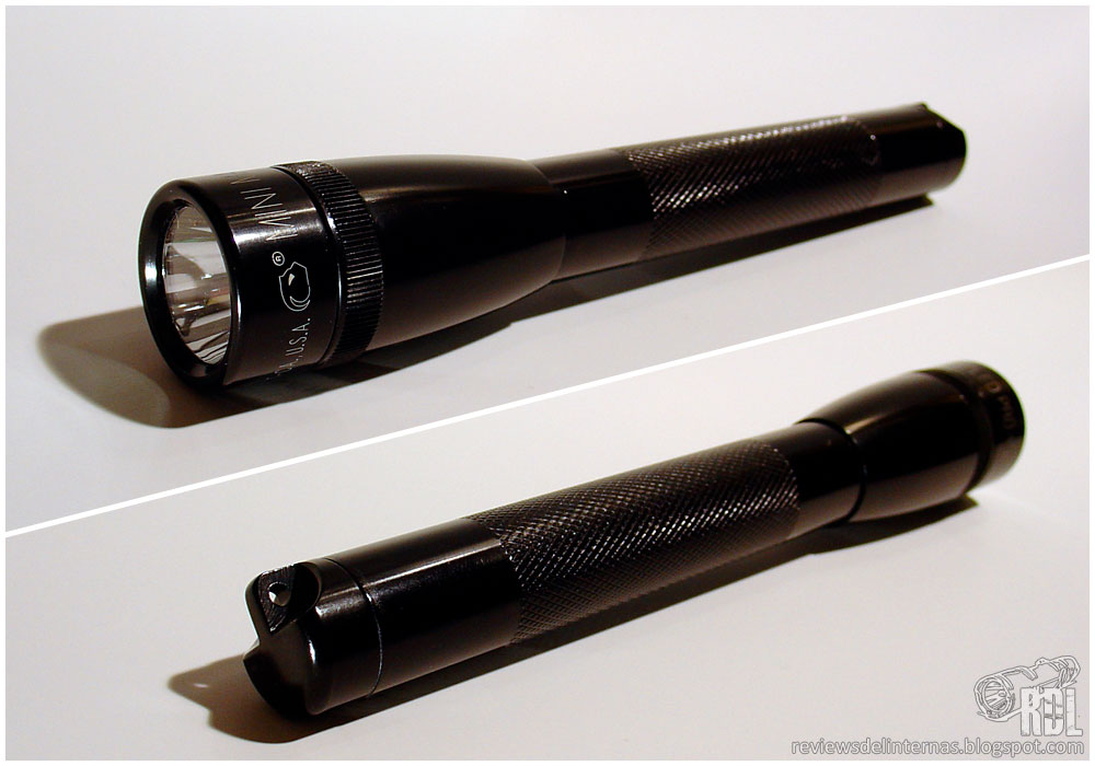

Lo que hoy tengo encima de la mesa es la última versión de la MiniMag AA, denominada Pro+.
Llega en un Blister, acompañada de una austera funda abierta de cordura, dos baterías AA alcalinas y un manual de instrucciones en varios idiomas, incluyendo el castellano.
Esta unidad es uno de los múltiples premios del gran sorteo de navidad que se celebró en ForoLinternas durante las pasadas fiestas, y desde aquí quiero dar las gracias a los administradores del foro, y al resto de integrantes de esta gran comunidad.
La apariencia de esta nueva linterna poco difiere de la ya anciana MiniMag incandescente. El sencillo y práctico diseño apenas ha sufrido cambios a lo largo de estos casi 30 años de vida.
El cuerpo, mecanizado en aluminio tiene esa sensación de indestructible, de construcción simple y acabado excelente con el que Maglite nos tiene acostumbrados en todos sus modelos clásicos.
La linterna está dotada de un anodizado negro brillante, totalmente uniforme en todas sus piezas. Cuenta con un gravado rodeando la corona con la marca y modelo de la linterna, y otro con un número de serie en el tubo.
La cabeza es ligeramente más larga que la que encontramos en la antigua incandescente, para alojar en su interior un reflector optimizado para LED. El diseño y los materiales empleados en la cabeza son exactamente los mismos que los de la incandescente: Lente y reflector de plástico.
En el tubo, tenemos el Cree XP-G R5 (de primera generación) montado en una especie de casquillo pivotante, que es el que actúa como interruptor.
El espacio para las baterías parece ser unas décimas de milímetro mayor al de su antecesora, ofreciendo así una compatibilidad mayor con baterías ligeramente más anchas.
Todas las roscas están anodizadas, y son virtualmente idénticas a las encontradas en la versión incandescente.
El tailcap, cuenta con un punto de anclaje para una correa o una anilla, que por su posición permite colocar la linterna posada sobre este para usarla a modo de vela. Aunque, al igual que en la versión clásica, podremos utilizar la cabeza como peana para estos menesteres.
Esta Pro+ cuenta con una interfaz de usuario sencilla e intuitiva, que consiste en desenroscar la cabeza de la linterna para encenderla.
Una de las novedades introducidas en esta actualización es que ahora tenemos un segundo modo destinado al ahorro de energía, disponible encendiendo la linterna con la cabeza apuntando al suelo. Esto se consigue gracias a algún tipo de acelerómetro instalado en la diminuta pieza que contiene el LED y la electrónica.
Además tenemos presente otro de los rasgos característicos de las ancianas incandescentes, la posibilidad de ajustar la proyección para conseguir más inundación o alcance a nuestro antojo.
Al desenroscar la cabeza cambiamos la distancia focal del reflector con el LED, pero desgraciadamente esta función parece ser mucho más limitada que con las incandescentes y difícilmente le encontraremos una utilidad real, ya que la diferencia es casi inapreciable, llegando a afear bastante la proyección si nos pasamos desenroscado.
En el momento del encendido tenemos la máxima inundación, y desenroscando la cabeza unos aprox. 90º, llegaremos al punto de máximo alcance. Si seguimos desenroscado crearemos un conjunto de anillos concéntricos y artefactos a los que no les veo utilidad ninguna.
Por último, la ya mencionada función vela, fue una de mis características favoritas de las antiguas MiniMag, y veo con mucha alegría como esta función si es útil y práctica. Una verdadera vela a pilas con un XP-G como llama.
