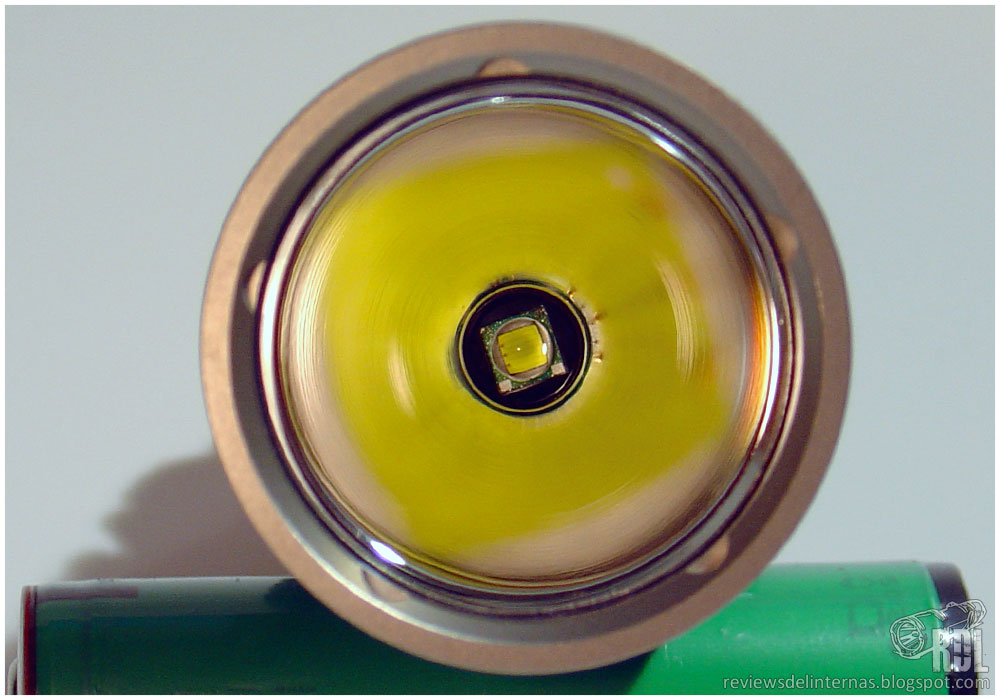

La cabeza de la linterna cuenta con un bezel plano, en acero inoxidable, una lente ultra clara con tratamiento anti reflectante y un reflector liso de una profundidad considerable. El XM-L U2 se encuentra perfectamente enfocado gracias a un centrador de color negro.

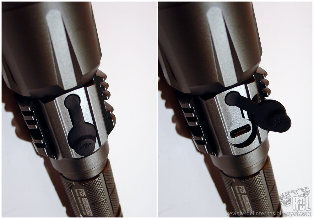

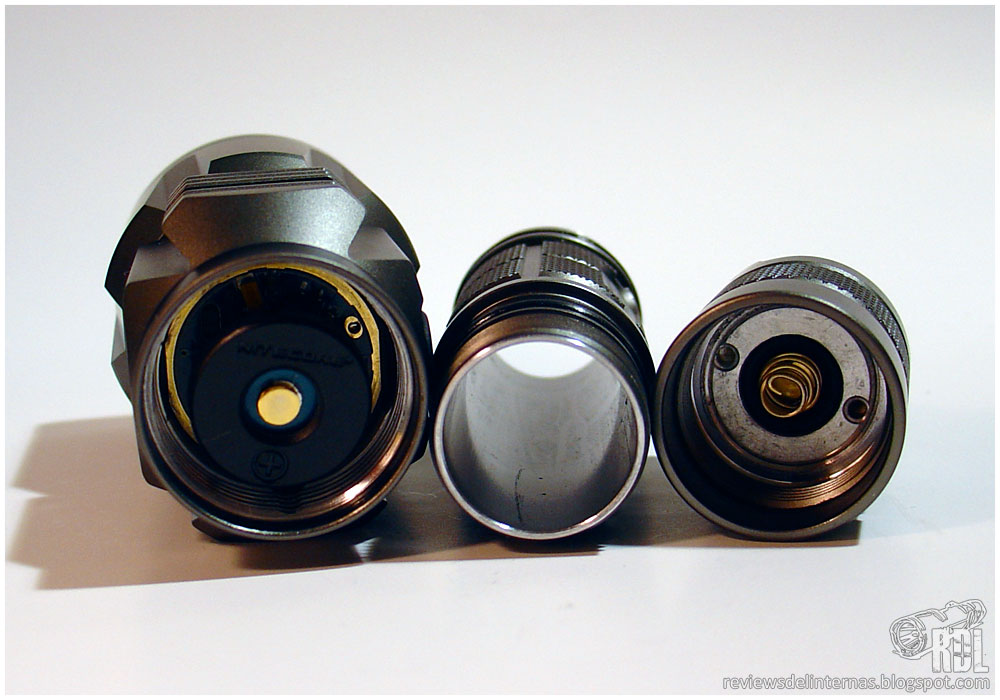

En el interior, tenemos otra novedad: La conexión entre el circuito y el polo positivo de la batería está provisto de un muelle con sistema de protección mecánica contra la instalación de baterías con la polaridad inversa. Este sistema de doble muelle parece óptimo para soportar el retroceso cuando utilicemos la linterna montada en un arma.
El tubo está exteriormente recubierto por una zona central provista de knurling, y dos pistas para la instalación del clip, que podrá ser colocado en ambas direcciones. Las roscas están perfectamente mecanizadas, siendo en aluminio crudo en su unión con la cabeza y anodizadas con el tapón de cola, permitiendo el bloqueo de la linterna simplemente aflojando esta rosca. Los grabados son todos muy definidos y claros, incluso en las pequeñas letras.
Por último, el diseño del tailcap está hecho para permitir un acceso rápido al interruptor forward, que tiene un recubrimiento de silicona negro con la letra N en su plano y sobresale claramente de su base. A ambos lados, tenemos dos almenas con orificios para fijar una correa muñequera, que además permiten colocar la linterna en tailstand sin entorpecer el acceso al pulsador momentáneo.
En su interior, podemos ver como el conjunto es desmontable, gracias a una arandela bi-pin roscada.

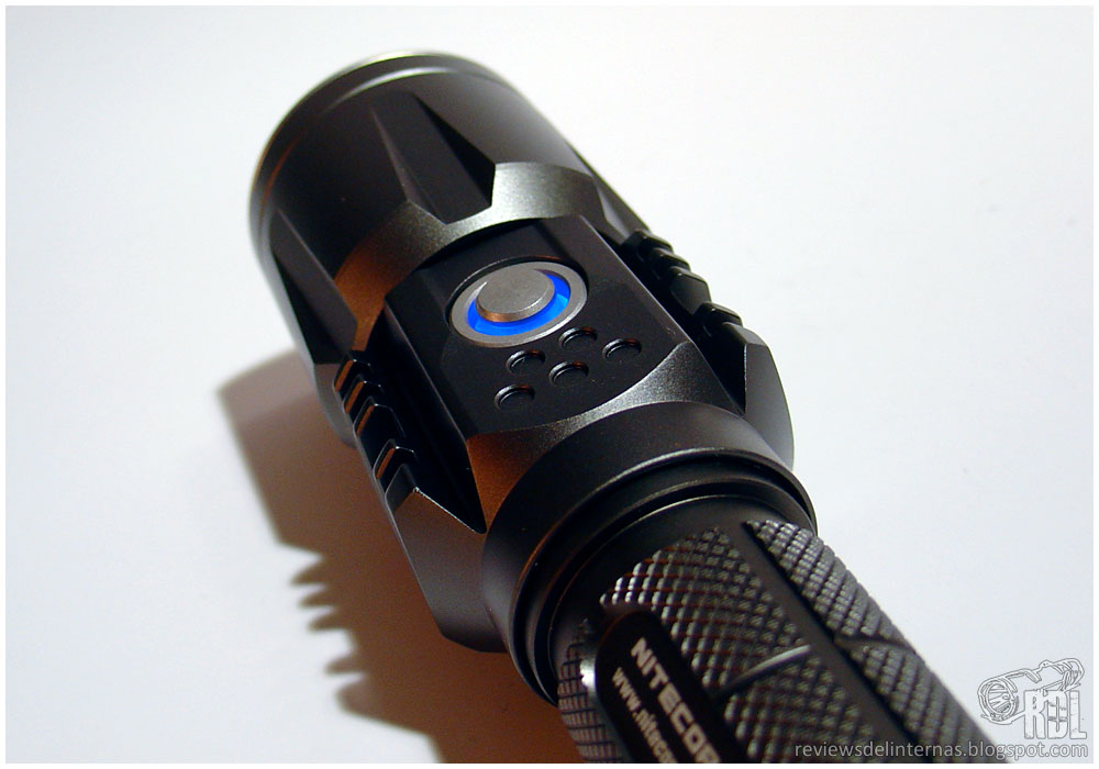

La Nitecore P25 utiliza un sistema de doble pulsador, con un interruptor táctico situado en el tailcap, combinado con un pulsador electrónico, ya visto en otros modelos de la marca, en la cabeza. El interruptor del tailcap se encarga del encendido y apagado de la linterna, y tiene la habilidad de ofrecer la función de encendido momentáneo.
El pulsador de la cabeza, es similar al disparador de una cámara, ya que diferencia entre la una pulsación completa o una pulsación parcial. Además este segundo pulsador hace también las funciones de indicador de estado de la batería, indicador de estado de carga y localizador, gracias a su retroiluminación.

Otra función interesante que esta P25 presenta es sin duda su habilidad para cargar una 18650 en su interior, mediante el puerto USB integrado en la cara opuesta al pulsador de la cabeza.
Aunque la linterna puede utilizarse con una 18650 o dos RCR123/16340, la carga es solo posible para las 18650. Como en otras linternas capaces de cargar baterías, el interruptor del tailcap tiene que estar encendido para que la carga funcione.
Durante la carga, el indicador luminoso que rodea el pulsador de cabeza parpadea dos veces por segundo. Si el sistema detecta algún problema, el indicador parpadeará rápidamente. Normalmente esto es debido a una instalación incorrecta de la batería, o a que el interruptor del tailcap no está activado.
El tiempo de carga variará en función de la capacidad de la batería, empleando en mí caso aproximadamente unas 7 horas en cargar una Panasonic NCR18650A de 3100mAh, por lo que deduzco que la corriente de carga rondará los 500mA.
Una vez completamente cargada la batería, el indicador luminoso quedará encendido y fijo.
Gracias a utilizar un puerto USB en la linterna, podremos utilizar un cargador de, por ejemplo, un Smartphone para cargar en cualquier enchufe, sin necesidad de utilizar el cable USB suministrado.
Por último, esta Nitecore P25 cuenta también con un sofisticado sistema de aviso de capacidad restante en la batería:
Con la linterna encendida, la retroiluminación del pulsador parpadeará una vez cada dos segundos mientras tengamos alrededor del 50% de la capacidad en la batería. Cuando el nivel de carga esté próximo a agotarse, el indicador parpadeará más rápido.
Además, en la función de Standby, con una ligera pulsación en el pulsador de la cabeza el indicador nos mostrará el voltaje de la batería mediante una secuencia de parpadeos, como hemos visto por ejemplo en la gama Explorer. Cuatro parpadeos, una pausa de un segundo, y dos nuevos parpadeos nos dicen que el voltaje de la batería recién insertada es 4.2V. También podremos conocer el voltaje mientras recarguemos la batería mediante el mismo procedimiento.

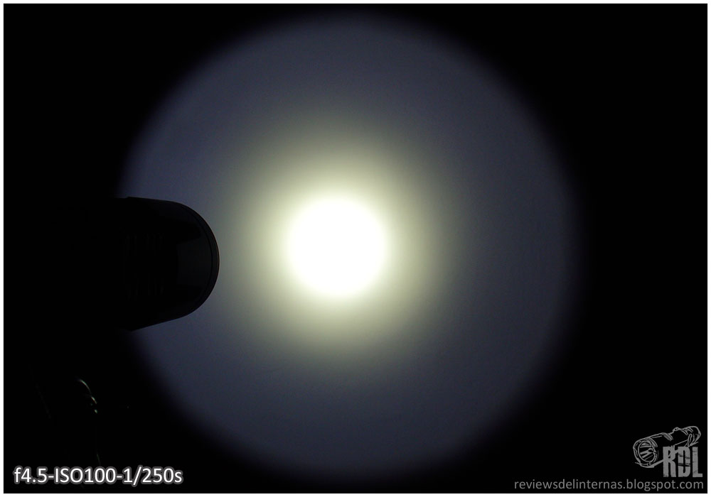

La proyección de esta P25 es marcadamente lanzadora. Aunque no consigue el alcance de otras linternas con mayores reflectores, podemos ver que el hotspot está claramente definido y tiene un tamaño relativamente pequeño dentro del conjunto de la proyección.
El reflector liso “PDOT” evita cualquier tipo de anillo en la proyección, creando además una iluminación periférica bastante buena para este tipo de concepto.
El tinte del XM-L U2 es frio, pero no se observan matices verdosos como en otros XM-L del mismo bin. Sin embargo si se puede observar cierta tendencia al azulado especialmente en los modos bajo y micro, pero solo sobre superficies blancas y brillantes.
Nuestro amigo :esdios: Jaipe ha realizado una de sus increíbles sesiones de beamshots que incluye esta P25. Podéis deleitaros en este hilo.

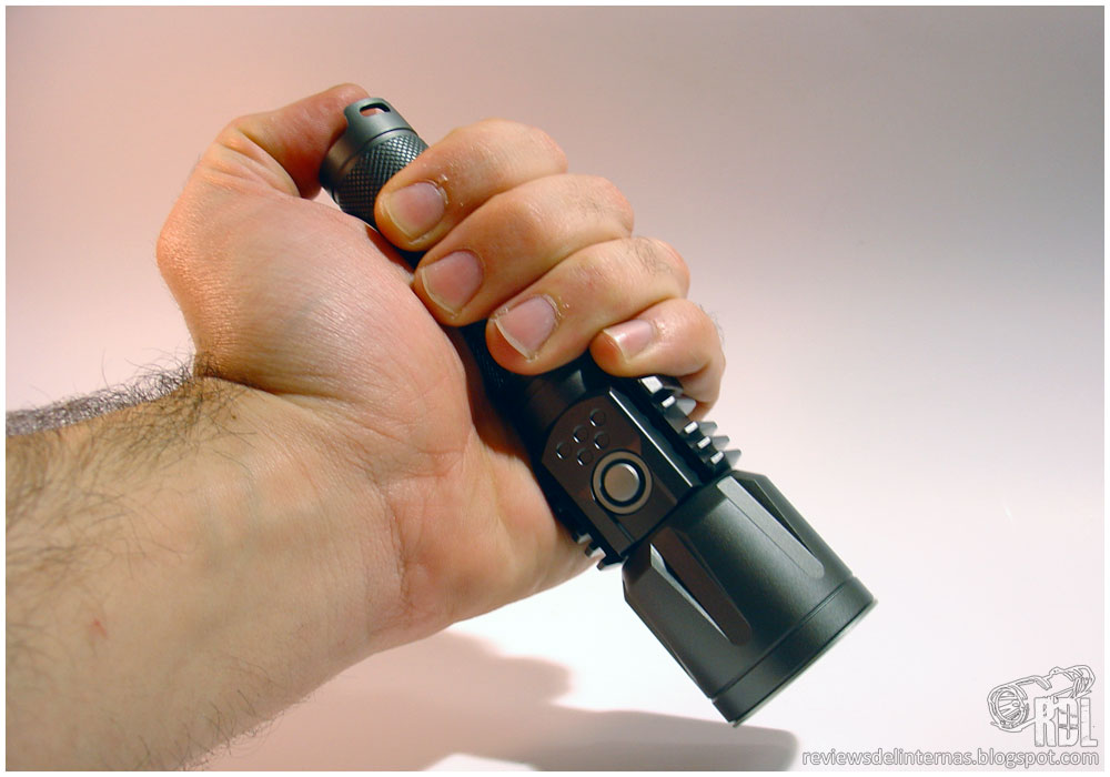

Su agresiva estética y llamativas formas añaden también un excelente grip.
