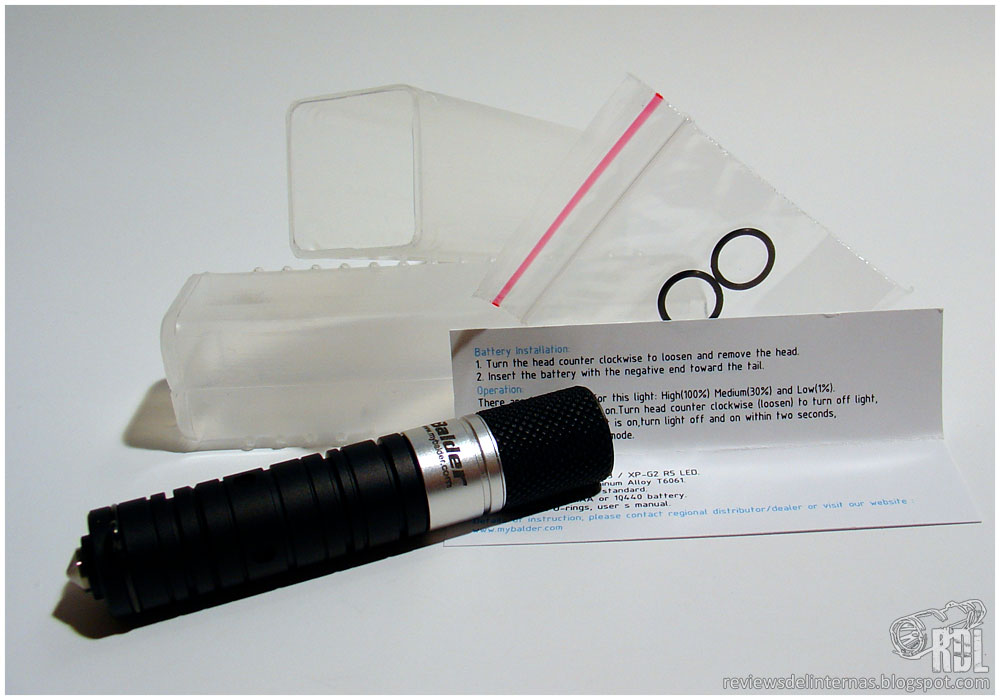

La linterna llega en la ya típica caja telescópica de plástico, dentro de la cual encontramos la linterna acompañada de un pequeño manual de instrucciones con las especificaciones del fabricante y una pequeña bolsita con dos O-Rings de recambio.

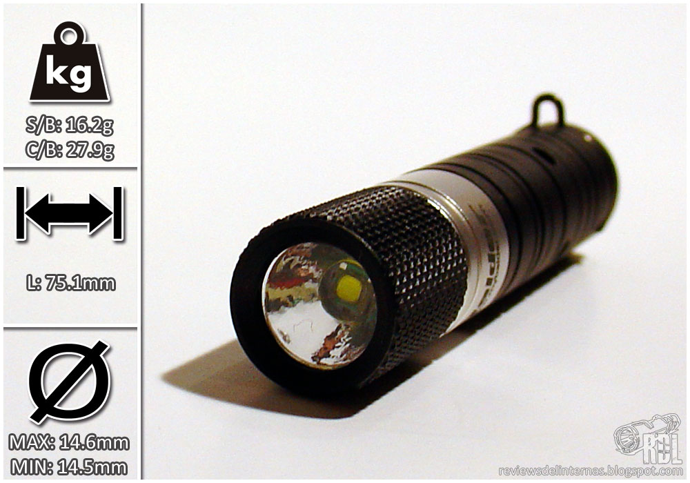

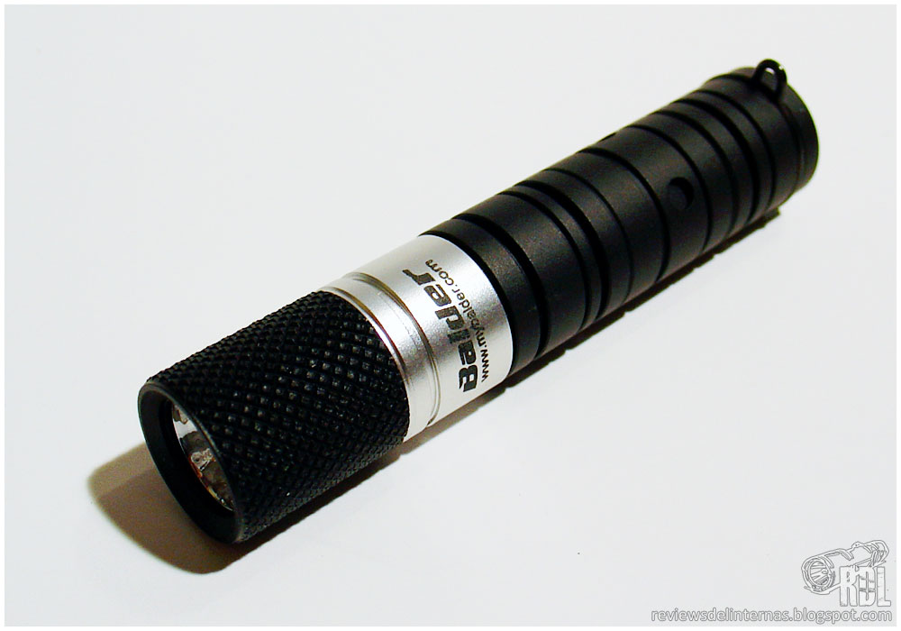

Lo primero que he inspeccionado tras sacar la linterna de la caja, ha sido su mecanizado y en especial su anodizado. Y he visto con gusto como Balder continúa dotando a sus linternas de ese anodizado excelente visto en los anteriores modelos, completamente uniforme y con ese tono mate tan característico.
El mecanizado es también muy bueno, con unos surcos posicionados de manera “aleatoria” a lo largo del cuerpo de la linterna, y unos rebajes circulares en el centro de esta sección, dándole un aspecto muy original.

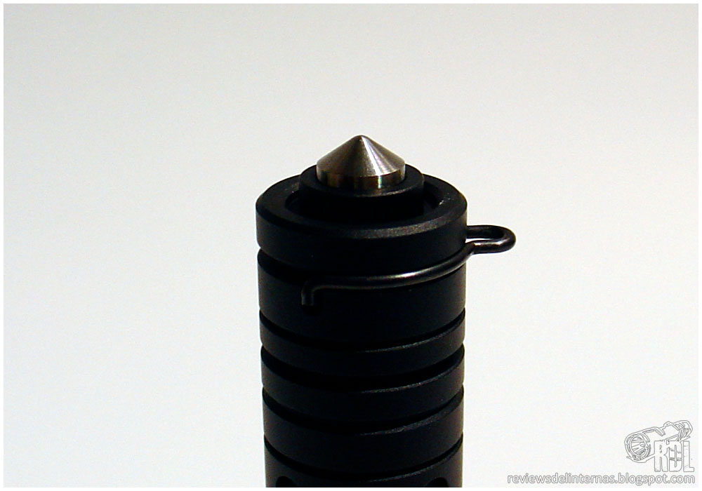

La pequeña Balder TD-0 tiene algunos rasgos significativos, siendo el “rompe vidrios” el más llamativo. Según el fabricante, este pequeño punzón situado justo en el tail de la linterna está mecanizado en titanio, y tiene la finalidad de poder servirnos para romper un vidrio en caso de necesidad. Por la pequeña masa y peso de la linterna, no puedo asegurar que esta característica sea muy útil, y espero no tener que comprobarlo jamás.
Junto a este aguijón, hay un punto para fijar una anilla o un enganche, situado en un lateral del tubo, y anclado a la linterna mediante una anilla que parece estar fijada a presión.
En el interior del tubo, divisamos un pequeño pero robusto muelle, y en el cuello, tenemos unas roscas generosamente lubricadas de fábrica.
Algo muy interesante que encontramos en esta pieza es también su capacidad para alojar baterías de longitudes algo mayores a las convencionales. Resulta especialmente útil si tenemos pensado alimentarla con baterías recargables Li-Ion 10440 protegidas. En mi caso, la 10440 más larga que tengo funciona, muy justa, pero funciona.

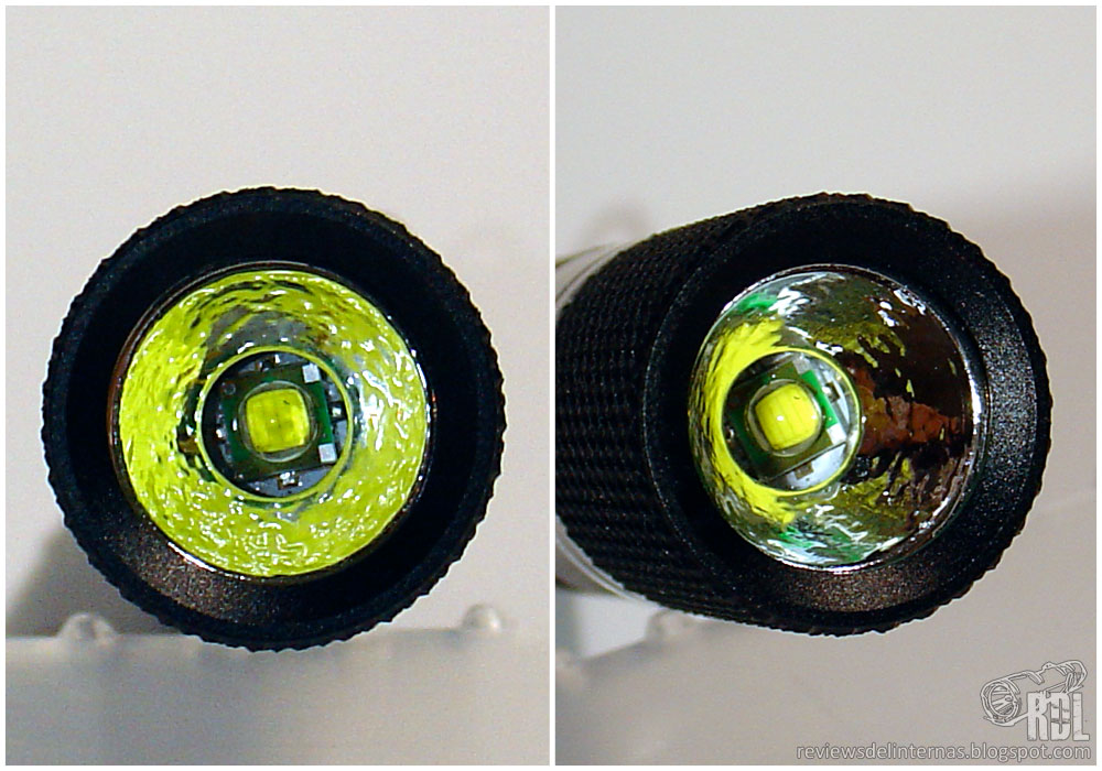

La cabeza está compuesta por dos piezas, exactamente igual que en la HD-1. La parte central, en color plateado y con el logotipo gravado, es el pill y contiene la diminuta estrella de 10mm con el XP-G R5, y en su parte interior el driver. La otra pieza, acabada en su exterior con un buen moleteado, contiene la lente de cristal y un pequeño y no muy profundo reflector ligeramente texturado.

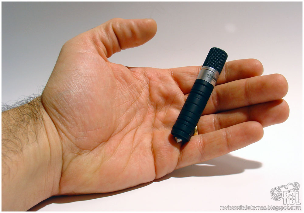

La ergonomía es bastante buena, y el accionamiento y operación de cambio de modos se puede realizar sin problemas con una sola mano.
Ahora bien, debido al muelle si vamos a utilizar baterías 10440 protegidas, es posible que notemos cierta dureza en la acción del twisty, ya que el muelle ejerce mucha más presión con estas baterías más largas.

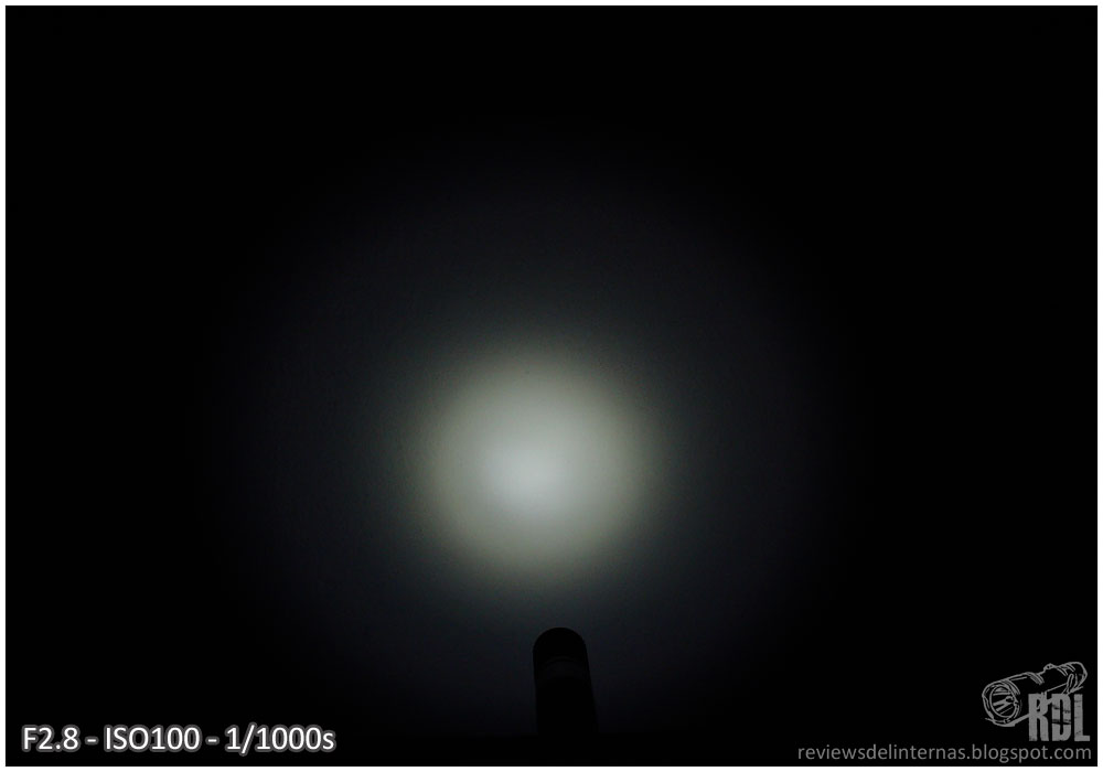

El reflector está pensado para una proyección inundadora, ya que es relativamente ancho y poco profundo, y el ligero texturado de su superficie reflectante difumina ligeramente la proyección, creando un punto central bastante grande y una suave transición con la luz periférica.

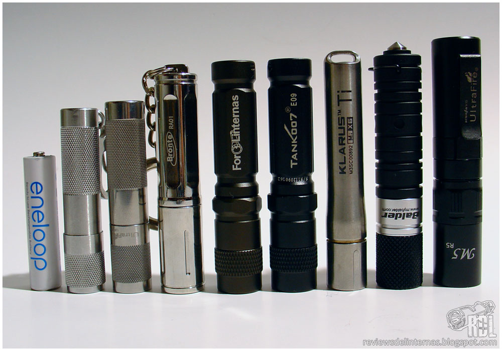

Comparada con otras linternas similares, la TD-0 gana en potencia pero es difícilmente visible ya que su proyección es marcadamente más inundadora que otras. Hay más luz, pero en un área más grande.
Una excelente y original linterna EDC, apta para el uso en un llavero, y también como linterna auxiliar para llevar en el bolsillo. Tres modos bien espaciados, calidad mecánica muy buena, muy potente y con rasgos propios. Compatible con AAA, ya sean primarias o recargables, y también con Li-Ion, incluso protegidas de hasta 46.6mm de largo.
DQG III / UF-T1 / RA01 / E09 FL Ed. / E09 / MiX6 Ti / TD-0 / M5-R5

También me habría gustado que el punzón de titanio fuese desmontable, para poder utilizar la linterna como vela, sobre todo teniendo en cuenta la habilidad de poder utilizarse sin el reflector.

Sugeriría a Balder que dejara el aguijón como complemento, para que el usuario lo ponga o no según sus gustos.

Pues, si de mi hubiese dependido, el punzón seria el enganche, utilizando uno como el que adopta SWM, el cual está perforado y sirve a la vez de enganche para una correa o anilla, y sería desmontable por roscado habilitando así su uso como autentica vela a pilas.

Pues te tengo que dar la razón en lo del pincho. Con el tamaño que tiene la linterna, difícilmente podríamos sujetarla firmemente en la mano como para golpear un vidrio con ese punzón con suficiente fuerza.
Lo veo más como un adorno estético, que además le resta funcionalidad. Pero bueno, problemas de juventud que esperemos que con el tiempo se solucionen.
