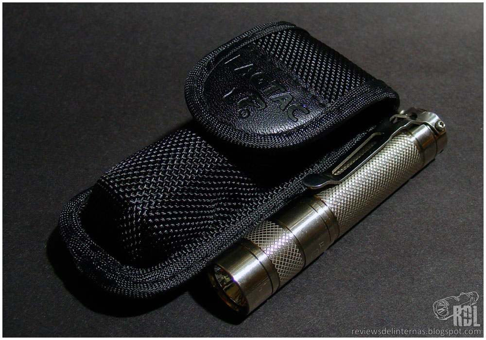

En el interior de la caja, encontramos además de la linterna, una funda semirrígida, una correa de paracord con ajuste para la muñeca, una bolsita con un enganche para llavero y una junta tórica de recambio, una tarjeta de garantía y un pequeño manual de instrucciones.

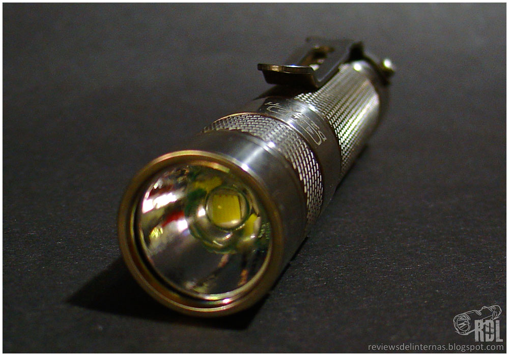

Su construcción es sencilla, pero Eagletac no ha escatimado esfuerzos y ha mimado con sumo cuidado cada uno de los detalles. Esta edición especial está mecanizada en titanio, pero su construcción no difiere al modelo base de aluminio anodizado.

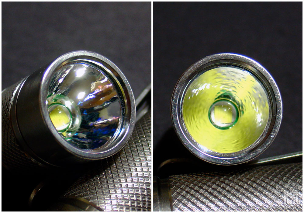

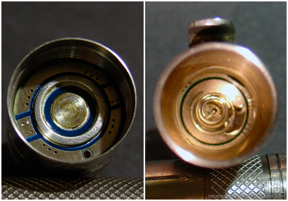

Empezando por la cabeza, la linterna cuenta con un cristal ultra-claro, templado y con tratamiento anti-reflejos. Tras este, un reflector ligeramente rugoso (VLOP very light orange peel) nos enfoca el encapsulado del cree XM-L U2. En el lado opuesto, tenemos el circuito con una protección mecánica contra instalación de baterías con la polaridad inversa.
La cabeza tiene dos grabados en su base, que quedan casi camuflados al estar estos en un tono grisáceo, por lo que son difíciles de ver si no es gracias a los reflejos.
Hay una zona central con knurling, que facilita la operación de cambio entre grupo de modos con solo una mano.
En el tubo, llama la atención el diseño uniforme y prácticamente cilíndrico. Las roscas, aun siendo relativamente delgadas y estando perfectamente mecanizadas, tienen ese tacto arenoso tan peculiar y distintivo del titanio. Una pequeña junta tórica sella la unión entre ambas partes, con impermeabilidad IPX-8 según fabricante.
El tubo está prácticamente completo en su totalidad por un aleteado no muy agresivo, que le confiere un tacto y agarre bastante bueno.
Me llama especialmente la atención el diseño del clip, el cual tiene cierta similitud al empleado en las míticas Nitecore EX10 y D10. Sujeto por tornillos al tailcap, duro y fiable. Desgraciadamente, los tornillos no son de una medida estándar y no podremos desmontarlo con llaves Allen métricas.

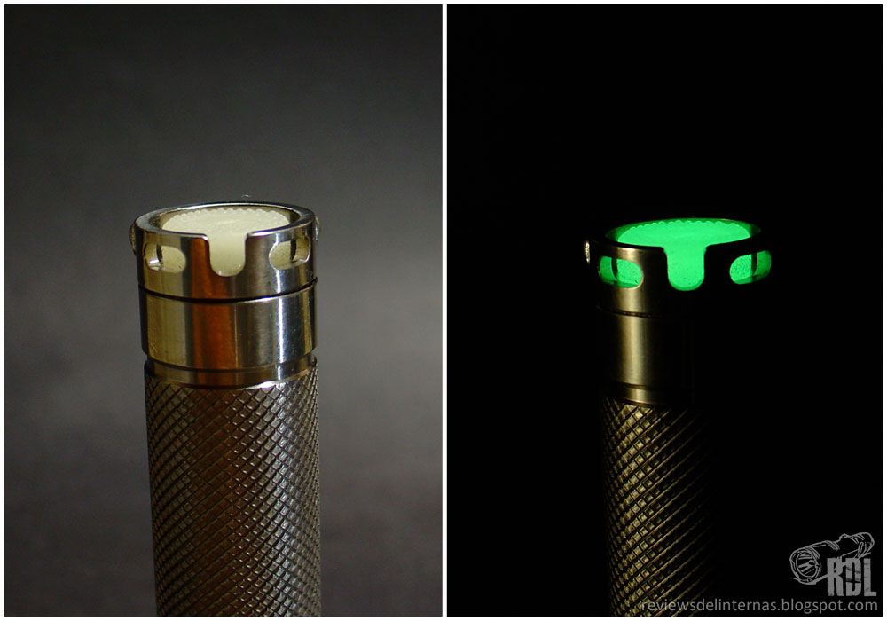

El tailcap está integrado en el tubo, y aunque no lo parezca puede desmontarse para acceder al interruptor o al recubrimiento. Además de los orificios para la sujeción del clip, hay otros dos orificios en el lado opuesto para la anilla o el pequeño mosquetón de la correa, junto con un rebajo en el centro para permitir el tailstand.
El recubrimiento de silicona del interruptor es de color blanco, con el logotipo de la marca estampado, y brilla en la oscuridad.

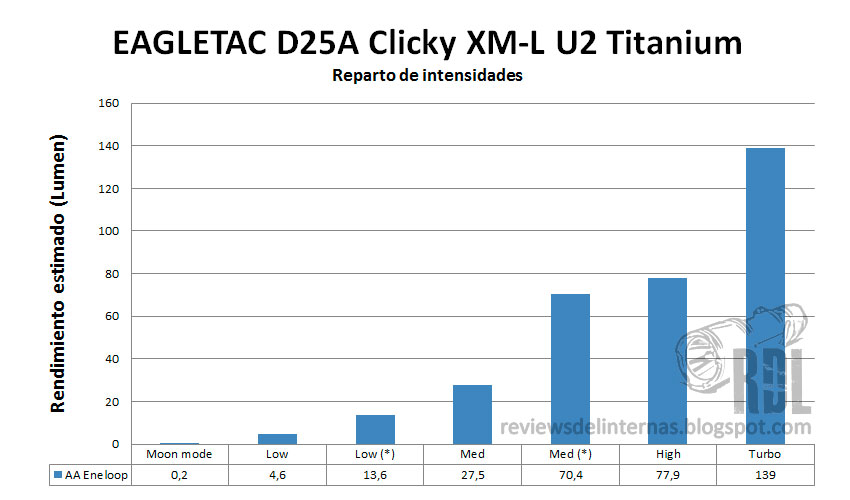

Comparación visual del rendimiento en cada una de las intensidades. Los modos del grupo de ahorro de energía (Moonlight mode on) están marcados en la gráfica con un asterisco.

1x AA NiMH Sanyo Eneloop (2000mAh)@ 1.2V:
- Turbo: 2300mA
- Alto: 970mA
- Medio: 135mA (730mA en el grupo de ahorro)
- Bajo: 28mA (60mA en el grupo de ahorro)
- Moon: 10mA
Como podéis observar, los resultados de los tests de ceiling bounce son simplemente espectaculares. En el modo Turbo, podemos observar como hay un stepdown significativo pasados unos 3 minutos, en los que la linterna se estabiliza con un rendimiento de alrededor de 100 lumen durante unos 100 minutos aproximadamente, donde la linterna cae fuera de regulación y comienza a bajar estrepitosamente, apagándose a los 108 minutos. Quizás 100 lumen no sea una cifra espectacular, pero recordad que estamos hablando de una única batería NiMH alimentando un XM-L U2, y ofreciendo un rendimiento constante de forma asombrosa. En el modo Alto, esta pequeña Eagletac vuelve a sorprenderme, y no precisamente por su rendimiento lumínico. ¡Dos horas y 27 minutos de unos sólidos 75 lumen perfectamente lineales! Enorme.

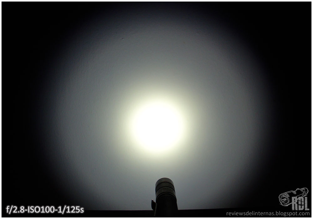

Como es de esperar, la proyección de la D25A XM-L es completamente inundadora. El ligeramente rugoso reflector en combinación con la amplia superficie emisora del XM-L crea un hotspot grande, que se degrada suavemente para fundirse con el spill.
El tinte es el típico blanco frio bastante agradable, pero se puede apreciar claramente como hay algunos matices verdosos, especialmente si estamos en interiores y alumbramos superficies blancas y lisas. No es para nada molesto, y por experiencias propias y ajenas, es más un fallo endémico de este bin del XM-L.
