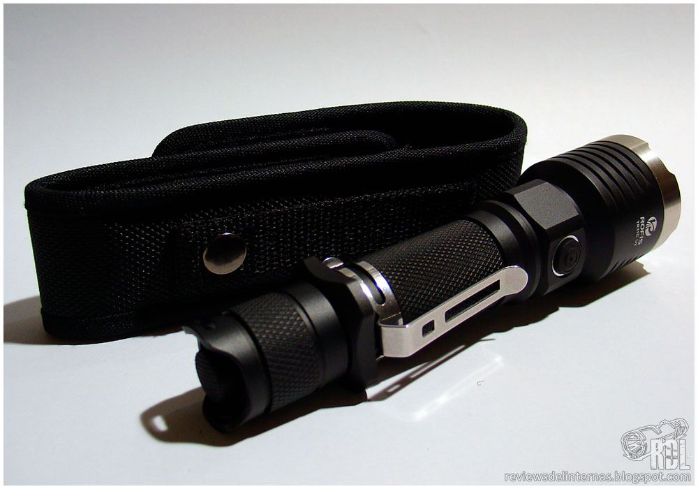

ROFIS acaba de lanzar su nueva y primera linterna táctica y recargable. Se trata de la TR31C, una variante de la TR31, con ligeros cambios estéticos y funcionales, que mas adelante detallaré.
Es la primera vez que tengo sobre la mesa una linterna ROFIS, y he de decir que he quedado impresionado por lo completo que es el paquete.
La TR31C viene presentada en una elegante caja de cartón con apertura lateral y cierre magnético, en la cual vienen detalladas las principales características del producto.

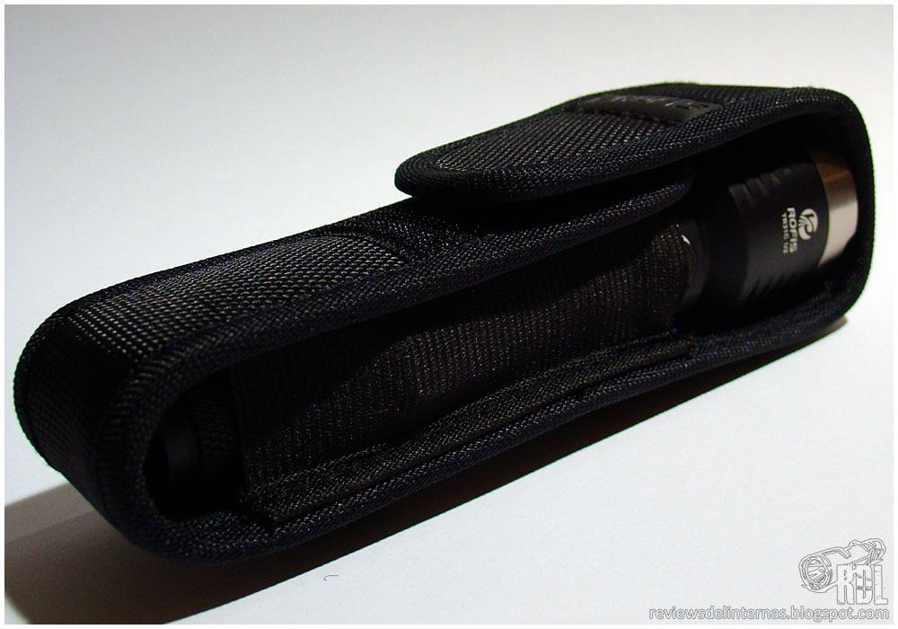

En su interior, tenemos la linterna, una funda de nylon, un adaptador USB para enchufe de pared, un cable USB de (1 metro de longitud), una correa de paracord con doble ajuste para la muñeca y una bolsita con un O-ring y un pulsador de silicona de recambio, todo ello perfectamente alojado en los recortes de la protección de espuma del interior.
Incluye además un completo manual de instrucciones en chino e inglés, en el que se detallan todas las características de una forma más concreta, y un pequeño folleto en el que podemos ojear el resto de productos que ROFIS comercializa.

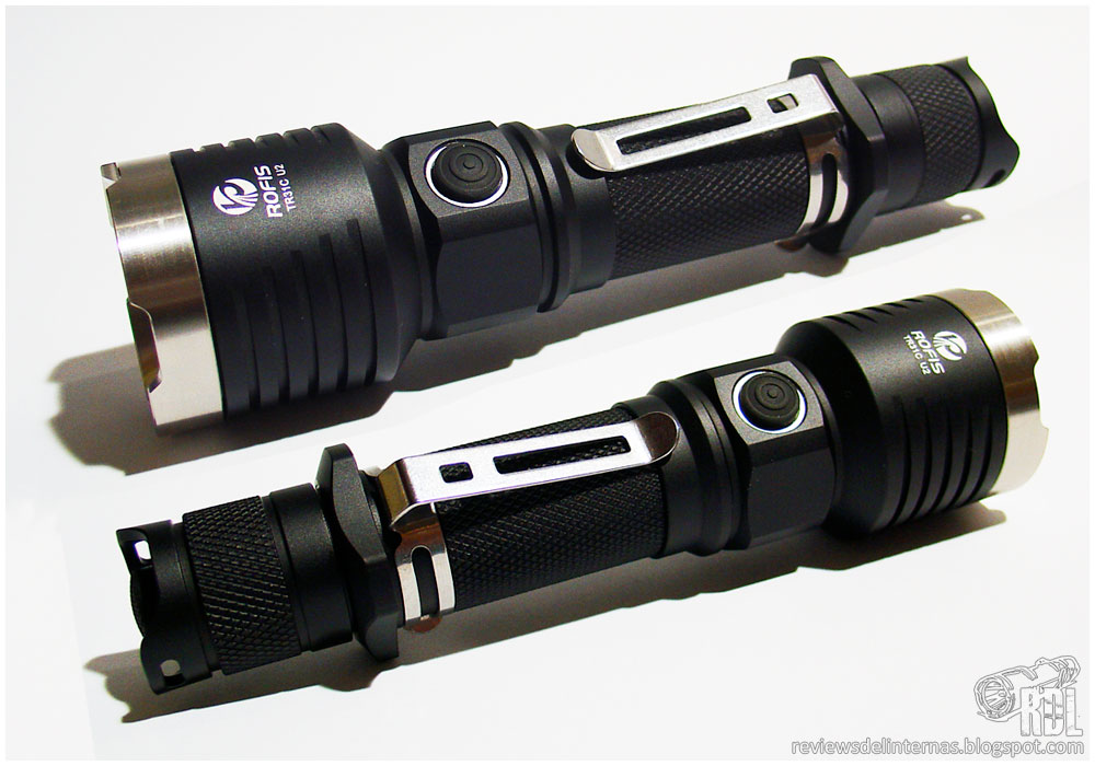

El aspecto de esta TR31C es el de una sólida linterna táctica, con la presencia y detalles típicos de este amplio sector.
El acabado exterior es simplemente excelente. El anodizado HA III es simplemente impecable en todo el cuerpo de la linterna. Uniforme, con un tono mate estupendo, y sin variaciones de tono entre las diferentes piezas que la componen.
Los únicos grabados están situados en la cabeza, incluyendo logotipo de la marca y modelo, advertencia de alta temperatura en el lado opuesto, polaridad y voltaje admitido en el puerto de carga y un número de serie. Todos ellos son claros y muy bien definidos en blanco sobre el negro del anodizado.
La construcción es sencilla, contando con las clásicas tres partes principales de cabeza, tubo y tapón de cola. En la cabeza, llama la atención la corona de acero inoxidable con cuatro almenas, que le da un elegante contraste y a la vez protege esa especialmente delicada parte de la linterna. Cuenta también con una lente de vidrio templado, con tratamiento anti reflectante, que produce esos singulares destellos de color violeta. Tras esta lente, el reflector liso, completamente libre de motas de polvo o imperfecciones. Al fondo del reflector, EL CREE XM-L está perfectamente centrado, gracias a un disco centrador de color blanco.
En el exterior de la cabeza, tenemos 4 grandes aletas de disipación, y en el cuello de esta tenemos una parte hexagonada, en la que tenemos el pulsador para la selección de modos en una de las caras, y en el lado opuesto, el puerto de carga con el indicador de estado.

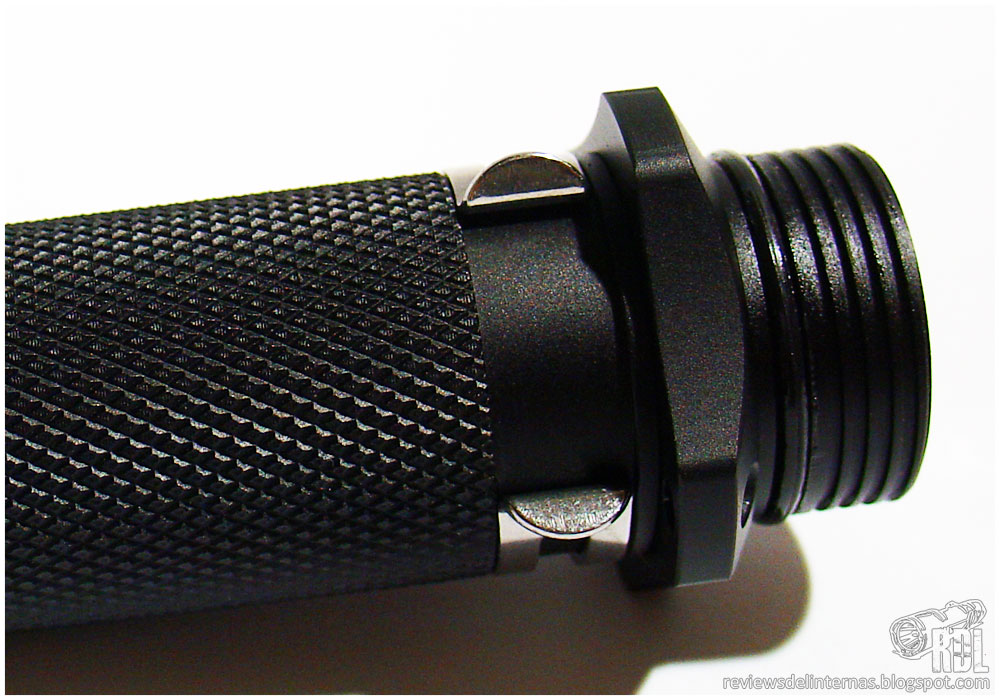

El tubo presenta varios detalles destacables: El grosor de las paredes es considerable, dando una sensación de robustez muy alta. Las roscas, mecanizadas en corte cuadrado, están anodizadas en ambos lados, lo que nos permite hacer el lock-out para evitar encendidos involuntarios (solo enciende con ambas roscas completamente apretadas). Juntas tóricas en ambas uniones, para garantizar la impermeabilidad IPX-8.
El mecanizado del tubo es también digno de mención. Está completamente acabado con un knurling en forma de diamante muy bueno, algo agresivo, por lo que ofrece un tacto y agarre simplemente delicioso.
Dispone también de un anillo táctico junto a la unión con el tailcap roscado y desmontable, que proporciona además de la habilidad de sujeción típica de estos anillos, la función anti-roll y también un punto de enganche extra para la correa en usa de sus aletas.
El clip va alojado en una pista lisa entre la zona del knurling y el anillo táctico, y es extremadamente duro, por lo que difícilmente se saldrá de ahí sin hacer considerable fuerza.

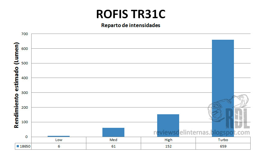

Esta gráfica muestra el rendimiento lumínico de la TR31C en su modo Turbo. Vemos como, una vez más, hay un stepdown a los 10 minutos de uso continuo. Este bajón está programado por tiempo y no por temperatura, ya que una vez reducido el rendimiento, si apagamos y encendemos tenemos de nuevo el 100%. Tras el bajón, la linterna rinde en aproximadamente 460 lumen, y los mantiene espectacularmente por más de 90 minutos, antes de caer fuera de regulación, donde empezará a parpadear cada dos minutos aproximadamente indicando la necesidad de sustituir la batería.
Por lo comedido del consumo en los modos Alto y Medio, he tenido que prescindir de realizar el habitual test de ceiling bounce por la falta de tiempo. El fabricante declara un runtime de más de 7 horas en el modo alto, 20 horas en medio, y 200 horas en bajo. Enorme.

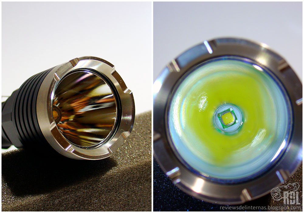

Por la configuración de reflector liso de dimensiones medias y el CREE XM-L U2, esta TR31C es claramente una linterna destinada a ofrecer un alcance considerable. Por lo cuidado de la óptica, inmaculado reflector y perfecto centrado del LED, la proyección es casi perfecta.
El hotspot es completamente redondo, pudiéndose observar a simple vista el límite entre este y el spill. No hay ningún tipo de aberración en la luz periférica, y el tinte, para ser un bin U2, es el más blanco que he visto hasta el momento.
