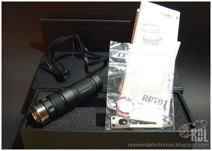

La presentación es bastante buena, llegando en una pequeña caja negra dentro de la cual encontramos, además de la linterna, un clip de titanio con sus dos tornillos y la llave allen para apretarlos, una junta tórica de recambio, una correa de paracord con el logotipo de la marca y un manual de instrucciones y características, además de la típica tarjeta de garantía que acompaña a todos los productos de Sysmax.

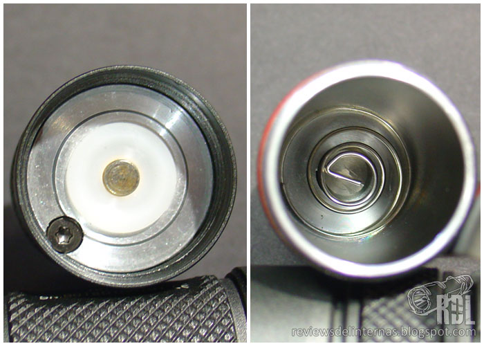

La linterna se desmonta en dos piezas para instalar o remplazar la batería. El tubo tiene espacio suficiente para alojar una batería 18350, por lo que las cr123a o las 16340 entran holgadas. Por suerte, quedan firmemente sujetas gracias al muelle y no se aprecia ningún tipo de ranteo al agitar la linterna.
Las roscas están anodizadas, y corren muy suaves, aunque son bien cortas.
En la parte interior de la cabeza, tenemos un protector mecánico contra polaridad invertida.
