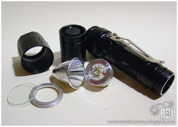

La construcción cuenta con tres partes principales:
En el interior de la cabeza, encontramos un reflector
liso/SMO, que va sujeto a esta mediante una anilla roscada, aprisionándolo
contra la lente de cristal y su junta tórica, proporcionando una deseable
estanqueidad.
En el tubo, aparte del ya mencionado clip, que
afortunadamente va sujeto a la linterna mediante tornillos no pasantes, tenemos
el conjunto de led+disipador+circuito regulador, también conocido como pill.
Roscado directamente al tubo, esta pieza de aluminio tiene en su parte superior
el XR-E en estrella de 14mm fijado mediante silicona térmica adhesiva.
En su parte inferior, se encuentra el circuito regulador o
driver, que es de un diámetro de 20mm, y va directamente embutido en el pill.
Dicho circuito cuenta además con un pequeño resorte soldado al contacto
positivo.
Me ha sorprendido gratamente el haber encontrado las roscas
de esta linterna en perfecto estado, suaves y anodizadas. Todas ellas cuentan
con su junta tórica para sellar las uniones entre las diferentes piezas.
