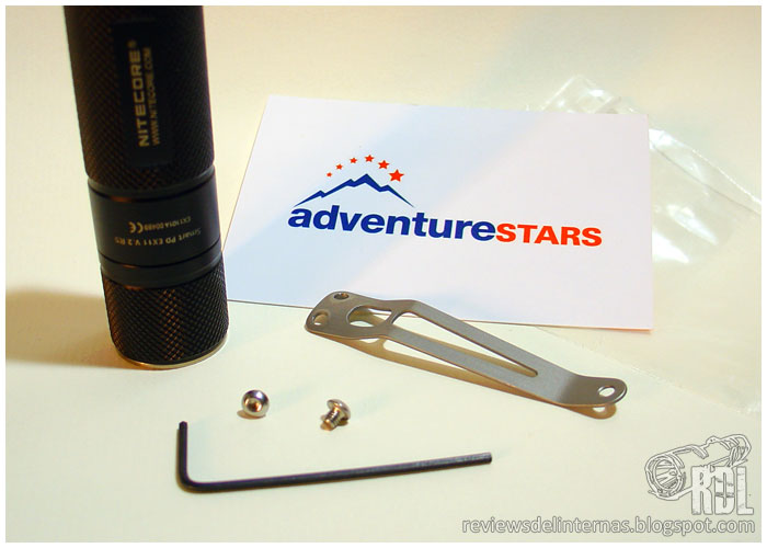

La pequeña linterna llega presentada en una caja de plástico semi-transparente, con sus principales características impresas en ella, y en su interior encontramos, perfectamente protegida por espuma sintética, además de la preciada linterna una correa de autentico paracord (cuerda de paracaídas) con ajuste para la muñeca con logotipos bordados, dos juntas
tóricas de recambio y un pequeño manual de instrucciones en chino (Puede ser descargado en inglés aquí) junto a una tarjeta de garantía.
Por desgracia, y como viene siendo habitual en los envíos procedentes de HK, la caja a sufrido algunos desperfectos, pero el contenido llegó por suerte intacto.

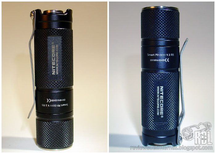

El acabado exterior no deja lugar a duda: Estamos ante un reputado fabricante que además de innovar en el diseño interno, cosa que veremos más adelante, mima especialmente los acabados mecánicos de sus productos.
Lo primero que llama la atención es su extrema ligereza, y lo reducido de sus dimensiones. Con un diámetro de 21.8mm, una longitud total de 77mm y un peso aproximado de 45 gramos (sin batería) esta pequeña linterna tiene un tamaño perfecto para el uso al que está destinada.
Su construcción es algo más complicada si la comparamos con linternas similares. Tiene dos partes principales, cabeza y cuerpo, además del pistón donde se aloja la batería y a su vez actúa como pulsador/interruptor.
En el cuerpo, tenemos un knurling muy bueno, con un tacto áspero pero sin llegar a ser molesto, por lo que en mano da un agarre realmente bueno, sin llegar a tener esa sensación de tacto agresivo. Junto al pulsador, hay dos protuberancias que nos permiten colocar la linterna en tailstand, y cada una de estas protuberancias tiene una función dedicada. Mientras una tiene un rebaje interno para fijar la correa muñequera, la otra cuenta con dos pequeños taladros roscados que permiten colocar un clip opcional. Mencionar que la linterna se vende sin clip, y si queremos ponérselo tendremos que comprarlo por separado. En mi caso, como buen amante de los clips, lo pedí rápidamente junto a la linterna.
Dentro del tubo, tenemos el sistema patentado por Nitecore “Smart Piston Drive”. Se trata de un pequeño pistón de aluminio, en el que la batería va alojada, y que actúa como pulsador. En el interior de este pistón, se encuentra un muelle para facilitar el contacto con el polo negativo
de la batería.

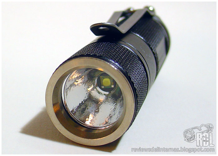

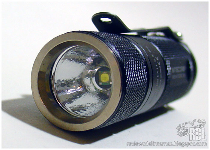

En la cabeza, encontramos el XP-G R5, perfectamente centrado tras un relativamente profundo reflector OP, todo ello protegido por una lente de cristal tratado antirreflejos. La lente va sujeta mediante una corona de acero inoxidable, otorgando mayor robustez en esta área particularmente propensa a sufrir daños o desgastes. Al otro lado, tenemos las roscas que vienen perfectas, completamente anodizadas y selladas gracias a una junta tórica. El circuito regulador queda expuesto en el interior, rodeado por una anilla con baño de oro, que es en realidad el interruptor digital que actuamos al pulsar el pistón.
Ambas piezas tienen un anodizado HAIII de grado militar de color negro precioso, y los gravados de logotipos y números de serie son claros y muy bien definidos.

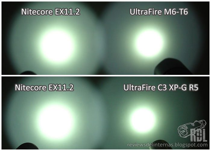

El XP-G R5, sumado al relativamente pequeño reflector OP (orange peel / piel de naranja), generan una proyección muy agradable, con un punto central muy brillante, que se difumina suavemente con la luz del spill a su alrededor.
Comparada con la UltraFire C3 (con XP-G R5) y la nueva UltraFire M6-T6, ambas con baterías Li-Ion, la EX11.2 usando una simple cr123a supera claramente a ambas.
Tiene un buen compromiso entre lanzadora e inundadora, y el tinte es frio pero muy agradable. Sin embargo, en intensidades muy bajas se aprecia claramente como el tinte se vuelve más azulado, incluso con matices verdosos en la intensidad mínima.

  • Ausencia de clip (hay que adquirirlo por separado).
