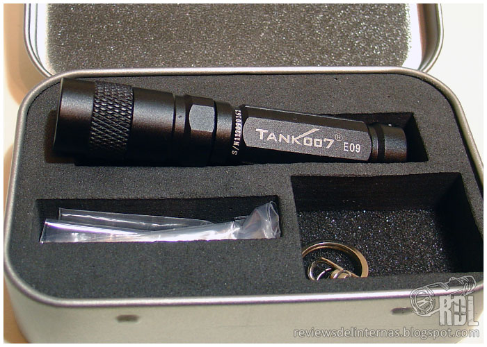

La presentación de esta pequeña linterna es toda una declaración de intenciones. En lugar de la típica caja blanca y el envoltorio de plástico de burbujas, nos encontramos con una deliciosa caja metálica, con el logotipo de la marca serigrafiado en su tapa.
En su interior, perfectamente colocado en los recortes del acolchado tenemos, además de pequeña linterna, un práctico enganche para colgarla en el llavero y una junta tórica de repuesto. Existe un recorte que parece destinado a alojar una pila AAA, que nos puede venir muy bien si encargamos esta linterna para regalársela a alguien y queremos que puedan probarla nada mas sacarla de la caja.

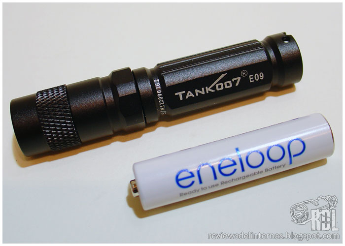

El diseño exterior de esta pequeña linterna es muy atractivo. Anodizado HAIII según el fabricante, tiene un tono muy elegante.
Los logotipos son claros y bien definidos. Encontramos también un número de serie , que he comprobado que es diferente en varias unidades que he recibido.
Su construcción se compone de dos partes principales, la cabeza y cuerpo. Simple y efectivo.

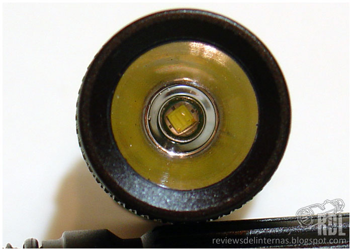

Tras la lente de cristal y una tórica, tenemos un pequeño reflector liso no muy profundo con la obertura exacta para que asome la cúpula o dome del XP-E. Totalmente centrado.
El diseño de la cabeza, además de tener un práctico aleteado parcial que nos permite un mayor agarre para encender apagar la linterna con solo dos dedos de la misma mano, cuenta con un anillo hexagonal que actúa como mecanismo anti-roll, y nos permite dejar la linterna sobre superficies lisas sin que esta salga rodando.

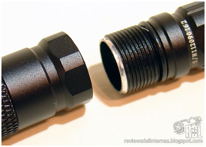

En el cuerpo, lo que más llama la atención, es la calidad y longitud de las roscas. Perfectamente mecanizadas, anodizadas y lubricadas, dan un aspecto muy robusto y duradero.
Además estas roscas actúan como interruptor, ya que al apretarlas por completo cerramos el circuito gracias a la última sección que no está anodizada, y por lo tanto es eléctricamente conductora.
Gracias a la pequeña tolerancia con la se han mecanizado estas roscas, basta con girar unos escasos milímetros para interrumpir el circuito. Además el O-ring, a parte de evitar la penetración de humedad al interior de la linterna, retiene la cabeza y evita que se desenrosque sola por vibraciones.

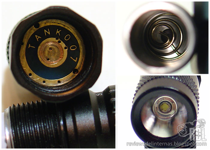

En el fondo, vemos que hay un muelle que además de realizar la conexión eléctrica entre el polo negativo de la batería y el cuerpo, evita que la pila se mueva cuando tenemos la linterna apagada.
El diseño del “culo” de la E09 está muy bien pensado. Plano, para poder usarla en modo vela y con dos taladros para poder colocarle una correa (no incluida) o el enganche para llavero suministrado.
