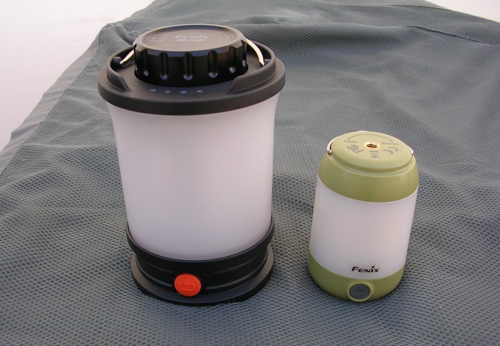

Para apreciar mas o menos el tamaño aquí al lado del CL30R, el CL23 es un farolillo bastante versátil suficiente y muy capaz para cubrir situaciones varias, su reducido tamaño lo permite llevar en una mochila, maleta, guantera, riñonera, bolsillo etc sin ocupar demasiado con la garantía de que al poder usar indistintamente 1, 2 o 3 pilas genéricas es difícil quedarnos sin suministro de luz ya que son pilas fáciles de conseguir.
Como farol compacto me parece un producto bastante acertado, pienso que mejoraría con la luz inferior con un nivel mas de potencia ya que 2 y 25 lumens la mas alta es justa para que según que situaciones ya que es muy inundadora y cálida, después creo que tendría que llevar ejem 3 patitas para que la lente se separara del suelo ya que si lo apagamos o cambiamos de modos y tenemos el farol ejem encima de una mesa, estantería, capó del coche etc nos parecerá se ha apagado y puede estar encendido ya que la luz de la base queda totalmente tapada y no hay ningún resquicio de luz y no nos advierte que está encendido.
