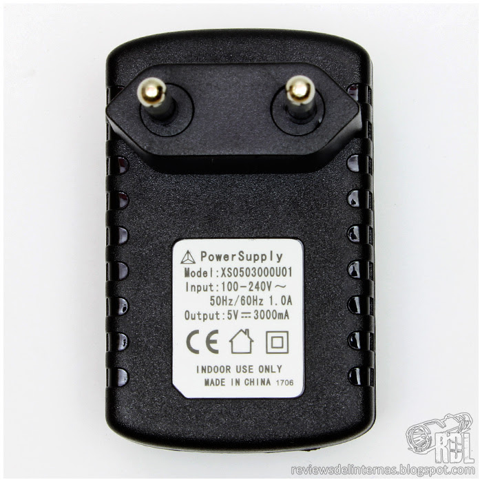

En su interior encontramos perfectamente alojados en sus respectivos recortes de la espuma protectora la linterna, un adaptador de corriente con cable USB, manual de instrucciones y documentación de la garantía, junta de recambio y un interesante soporte para el cinto.
El adaptador de corriente es tipo europeo, con un cable USB - MicroUSB.

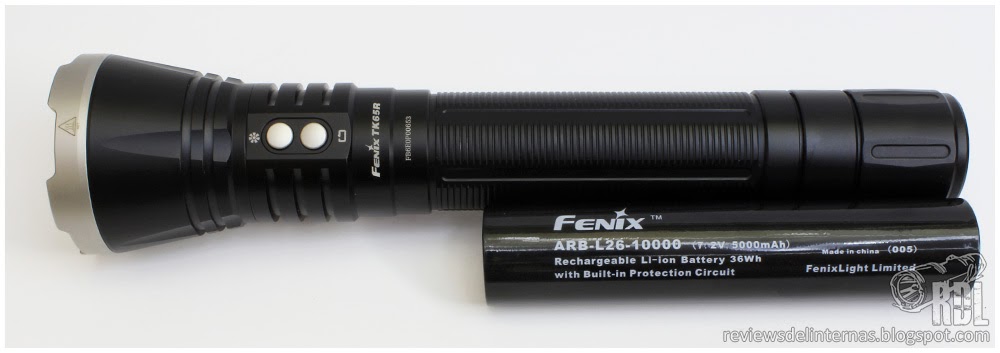

En el interior de la linterna hay alojada la batería, pertinentemente aislada mediante dos discos de plástico.
La nueva TK65R es una linterna que, aunque en sus detalles evoca a otros modelos de Fenix, en lineas generales nos recuerda a las clásicas linternas de trabajo que utilizaban 3 baterías tipo D.
Se trata de una linterna de dimensiones considerables, que alcanza 270mm de largo, un diámetro máximo en la óptica de 61mm, 31mm de diámetro en el tubo central y los 418g de peso (642g con batería).

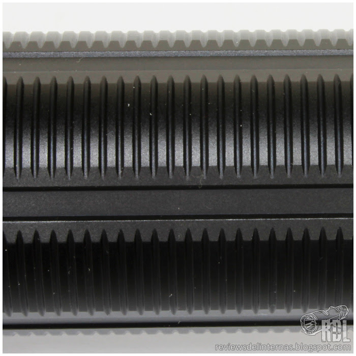

El cuerpo está acabado con un moleteado que recuerda al de otros modelos actuales de la marca, y que aunque no tiene un tacto agresivo mejora mucho el agarre de la linterna. Como de costumbre las roscas son de corte trapezoidal, anodizadas, limpias y engrasadas de fábrica.
La batería, ARB-L26-10000, está especificada con 7.2V nominales y 5000mAh de capacidad. Cuenta con contactos negativo y positivo en ambos extremos, por lo que podemos insertarla sin preocuparnos de la polaridad.
Por sus dimensiones, y también por sus especificaciones diría que la batería está compuesta por dos celdas li-ion 26650 de 5000mAh en serie.
Desgraciadamente la linterna solo puede utilizarse con su propia batería. En el interior encontramos un sistema de doble contacto pivotante, aislado el uno del otro mediante una protector de plástico. En el extremo inferior del tailcap tenemos el puerdo de carga, microUSB, junto a un pequeño pulsador y cuatro indicadores LED.
