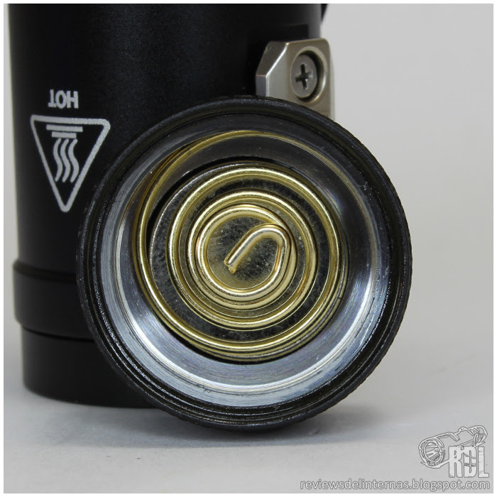

Bajo el muelle situado en el interior del tailcap hay un imán que permite fijar la linterna a superficies férreas. He de decir que el poder magnético del imán me parece más bien justo, y es conveniente asegurarse de que la linterna queda bien fijada.

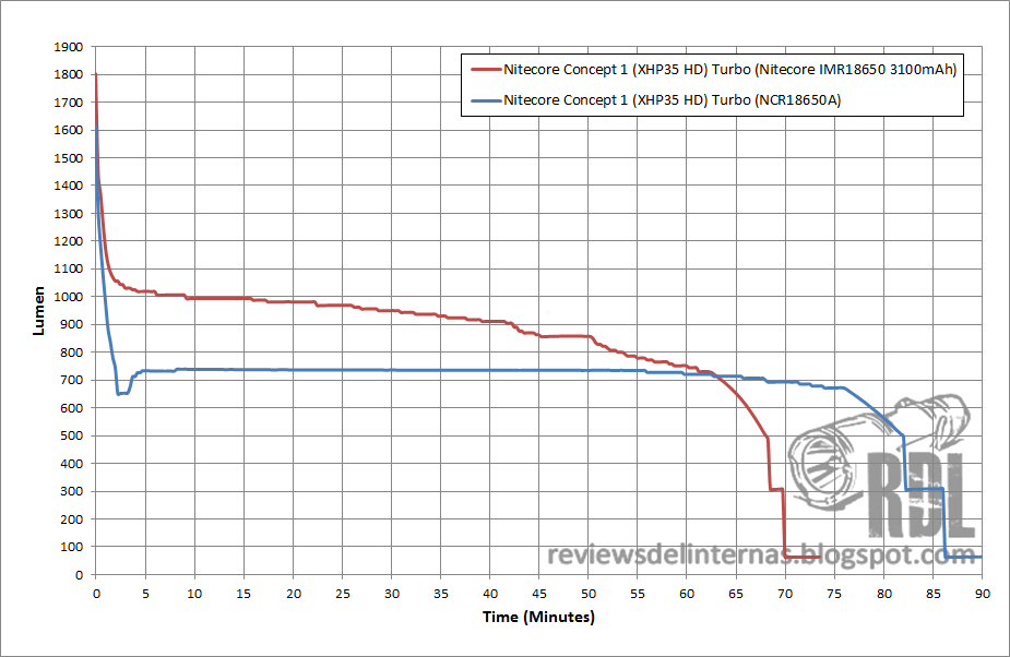

Para el habitual test en el modo de máximo rendimiento he empleado una IMR18650 de las que Nitecore comercializa para su TM28, y para comprobar la diferencia he repetido el test con una mundana NCR18650A. Podeis ver como la curva de descarga es bastante distinta entre ambas baterías: La IMR ofrece una salida inicial bastante más alta, y parece mantener una lucha constante por no bajar un modo, mientras que la Panasonic los tres minutos ya es incapaz de suministrarle la corriente necesario y parece estabilizarse a una intensidad alrededor de los 730lm. La diferencia en el comportamiento entre las dos baterías es, seguramente, debido a que en la IMR es la gestión térmica la que decide la salida máxima de la linterna, mientras que con la NCR18650A lo decide el voltaje de la batería.
En esta ampliación (a la máxima resolución que mi instrumento de medición y logeo de datos me permite) se puede observar el comportamiento de ambas baterías durante el primer minuto de uso continuo. Ambas curvas muestran un curioso pequeño bajón a los siete segundos, que la IMR parece intentar remontarlo. Curioso...
Al acceder al modo Turbo mediante acceso directo con pulsación mantenida la linterna parece no actuar bajo los efectos de la regulación térmica, y ofrece una salida extremadamente alta durante unos cuarenta segundos, momento en el que pega un bajón. Imagino que este bajón es debido a sobrecalentamiento, ya que en ese punto la temperatura es realmente elevada y la Concept 1 se vuelve bastante complicada de sostener en la mano.
Además, una vez efectuado el bajón, la linterna puede repetir la secuencia, aunque seguramente debido al aumento de la temperatura, el ciclo es cada vez más corto.
Comparada con otras linternas compactas de alto rendimiento, la Concept 1 parece beneficiarese de ese extra en eficiencia que su XHP35 ofrece frente a los clásicos XM-L2 o XP-L.

Bypass de regulación térmica: Si seleccionamos el modo turbo, y pasados unos segundos cuando la gestión térmica haya bajado ya el rendimiento del LED, mantenemos pulsado el interruptor (acceso momentáneo al turbo) la linterna ignora la regulación térmica y vuelve a la salida inicial ( la que la batería le deje...) mientras mantengamos presionado el interruptor. Cuidado con la temperatura... se dispara en un periquete!

Aprovechando un rato libre he hecho el experimento en la esfera, manteniendo la Concept 1 en Turbo mediante acceso directo, de forma ininterrumpida:
Podéis ver como la cosa cambia radicalmente, y la bajada es bastante menos acusada. Para medir he utilizado la IMR18650 de Nitecore y ahora también una INR18650-30Q de las que venden en Sobeler.com y me he llevado una sorpresa al ver como la INR18650-30Q rinde bastante más que la IMR. La caída que veis la hace automática. Imagino que por temperatura, ya que (especialmente con la 30Q) la linterna empezaba a ser bastante "incomoda" de sostener.
Actualizaré la review para añadir esto y de paso actualizar las mediciones de los modos, ya que el modo Turbo ha cambiado bastante utilizando este tipo de encendido.

Es decir, que manteniendo la pulsación sostenida la linterna aguanta por encima de los 1700 lm hasta los 40 segundos (o 50) y entonces cae irremediablemente. Esta es la idea que yo me había hecho inicialmente. Cuánto me alegro!

Si, eso es lo que ha ocurrido (en mi casa con el aire acondicionado puesto a toda mecha). Una vez baja, puedes volver a entrar al turbo momentáneo instantáneamente, aunque si no esperas unos segundos vuelve a bajar al instante. Estoy casi seguro de que la bajada es relacionada con la temperatura: Ya te digo que mientras sujetaba el interruptor la linterna se ha puesto fácilmente a más de 60 grados (lástima de no tener termómetro apañado) porque empezaba a molestar seriamente y mi cerebro empezaba a replantearse si no hubiese sido mejor haberle puesto una goma de pollo como inicialmente había pensado para que se mantuviese solo... :gaydude:

He actualizado la review con los datos corregidos y añadido las gráficas sobre el comportamiento del turbo en momentaneo.
