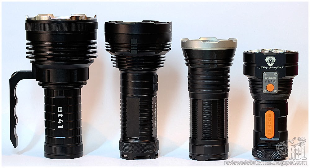

La Bronte BT41 es una linterna de altas prestaciones, y esto se nota en su tamaño y su peso.
Con un diámetro máximo de 96mm en su óptica, un largo de 190mm y un peso 1015g (1200g con cuatro 18650 en su interior), estamos ante una linterna de unas dimensiones y peso considerables aunque manteniendo un aspecto compacto y no excesivamente largo.

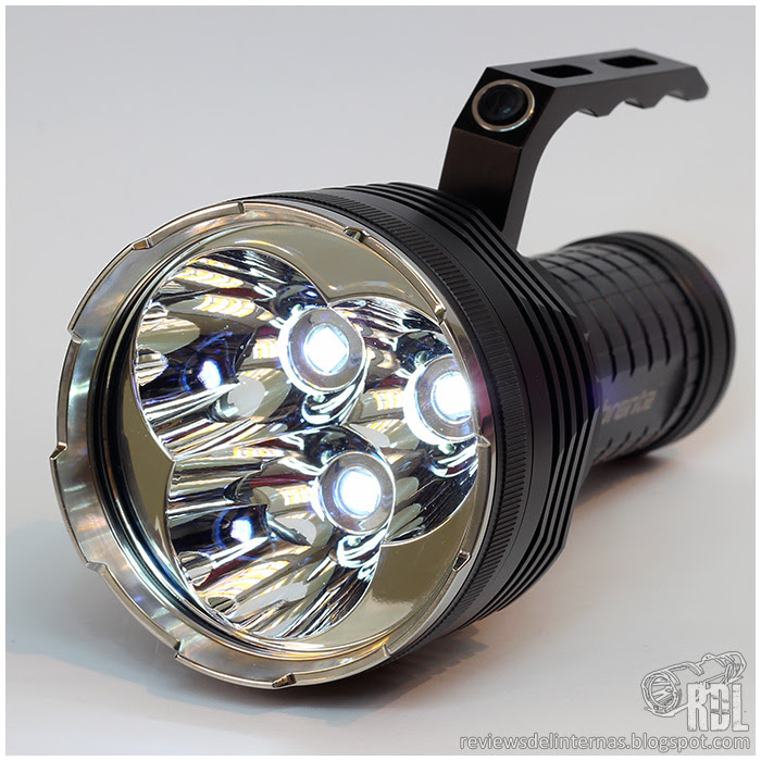

La óptica de la linterna cuenta con la protección un bisel almenado de acero pulido, una lente de cristal y un enorme triple reflector liso, en el que cada uno de los conos se solapan ligeramente con los otros.
Los enormes emisores se encuentran ligeramente descentrados, aunque dado el carácter de la proyección de esta linterna difícilmente este detalle afectará en la práctica.

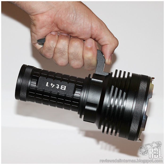

El asa tiene un diseño ergonómico, y resulta cómoda de sujetar y operar. Situado en el extremo superior encontramos uno de los interruptores, el cual resulta muy cómodo de operar dada su posición natural.
El asa puede ser desmontada con facilidad, solo hay que retirar un tornillo allen M4 y extraer, ya que la conexión del interruptor es mecánica/magnética.

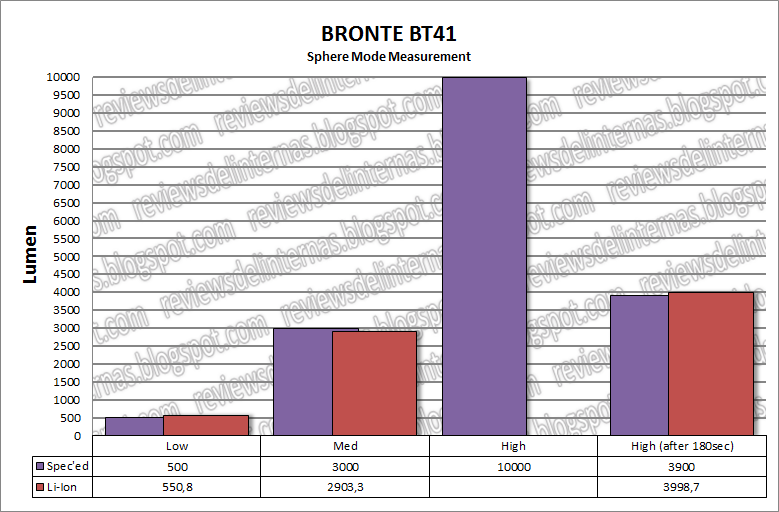

Debido a las altas prestaciones de esta linterna no he podido medir con exactitud la potencia lumínica de su modo de máximo rendimiento (10000lm), ya que este nivel de salida supera (por mucho) el setup y calibrado de la esfera integradora.
Podemos observar como el reparto de modos parece que se corresponde bastante con lo anunciado por el fabricante, y las lecturas de los modos Medio, Bajo y el nivel al que la linterna cae en su modo Alto tras tres minutos de uso continuo parecen corresponderse con excelente concordancia.
De nuevo, y muy a mi pesar, no podemos más que hacer una sencilla prueba de runtime, en la que en lugar de la lectura precisa habitual de esta sección he convertido las lecturas a porcentaje.
Podemos ver como, tras 180 segundos de uso continuado, la linterna efectúa un bajón a aproximadamente el 45%, para mantenerse estable en esa salida por alrededor de 40 minutos, momento en el que pierde la regulación y comienza un acusado descenso, sin llegar a apagarse de golpe.

Bronte BT41 · Nitecore TM16GT · Fenix LD75c · Manker Godmes

Solo para puntualizar, no he podido medir los 10klm (kilo-lumen :D ), quizás sean menos, quizás más. Según la documentación, el stepdown lo hace a 3900lm, y según mediciones hechas mediante rebote (ya que dentro de la esfera sobrecarga el sensor) la intensidad cae a ese nivel.
