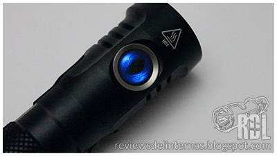

La cabeza cuenta con un switch colocado en posición lateral, idéntico exteriormente al que ya vimos en la T01, solo que ahora cuenta con retroiluminación. En el lado opuesto al interruptor, tenemos un puerto microUSB mediante el cual podemos recargar la batería de nuestra linterna sin necesidad de extraerla.

  • "Breath light": Esta curiosa función utiliza la retroiluminación del interruptor realizando un efecto de fade-in y fade-out mientras la linterna está en modo stand-by, de forma que podremos localizarla facilmente en completa oscuridad.

Soberbio tabajo como de costumbre,brutal el gif del pulsador "respirando", 15 modos casi nada :sisi3:
