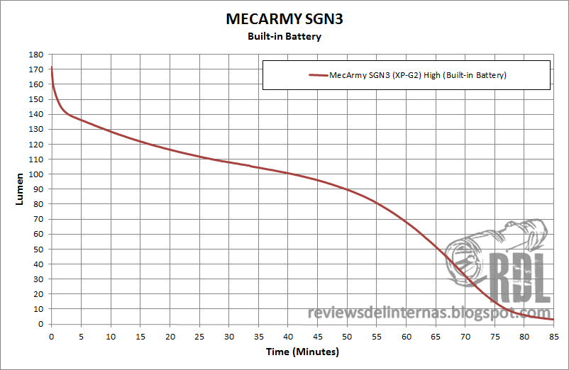

En lugar de apostar por un rendimiento típico de Li-Ion en llavero (AKA, una linterna AAA usando una 10440), MecArmy ha apostado por un rendimiento neutro, a medio camino entre la típica curva de una AAA nimh y la gran salida máxima de una 10440.
El resultado es una línea del tipo “no regulada” que ofrece una salida relativamente alta si la comparamos con una AAA Nimh, y un runtime prolongado si lo comparamos con una 10440.
Es interesante que la linterna, en lugar de hacer un abrupto bajón o apagado cuando la batería está próxima a agotarse, realiza una disminución progresiva de su salida, lo que nos dará una inequívoca señal de que el momento para recargar su batería integrada está cerca.

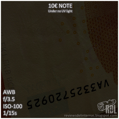

La luz UV tiene una proyección similar a la roja, bastante homogénea, aunque la apreciación de la luz variará mucho dependiendo de los objetos que iluminemos, ya que la luz en el rango de los 365nm que este emisor ofrece es prácticamente invisible al ojo humano.
El emisor UV de una amplitud de onda de 365nm es capaz de reproducir las fibras de los nuevos billetes de Euro de forma correcta, mostrando la reacción en tres colores en las nuevas fibras.
