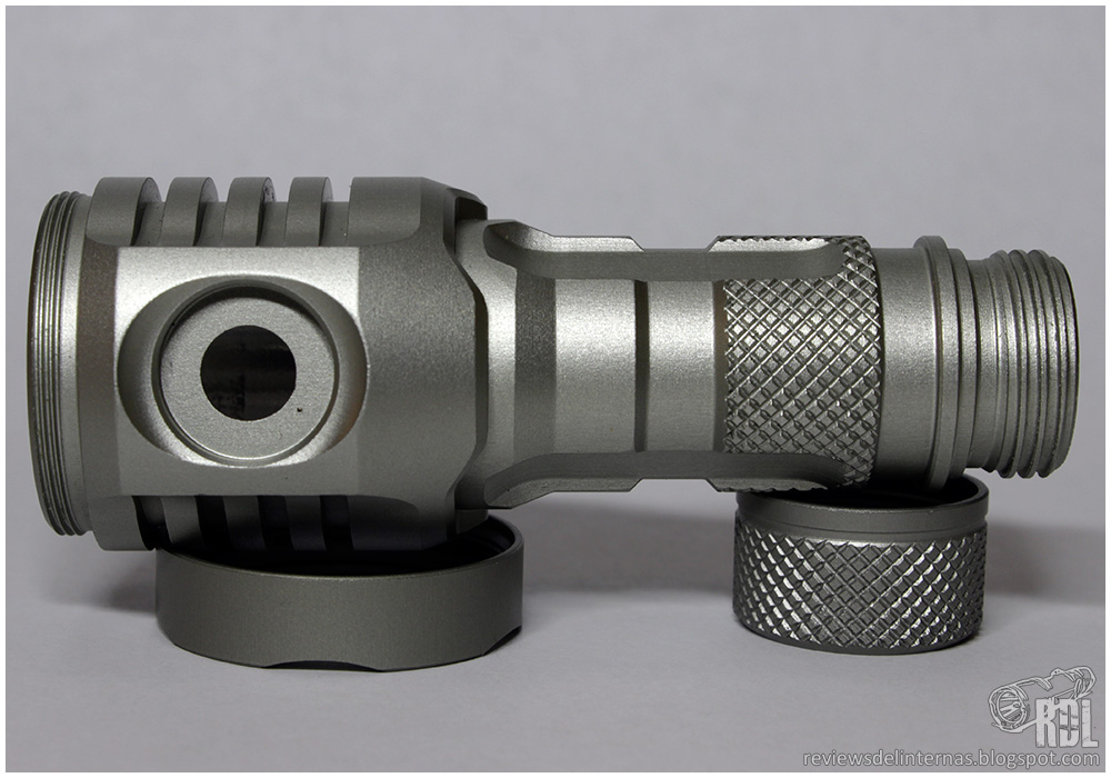

El mecanizado de esta T01 es bastante peculiar. Al contrario de las primeras unidades distribuidas semanas atrás para reviews, esta nueva hornada tiene un anodizado negro mate en lugar del tono natural. Toda la linterna está mecanizada en aluminio.
Para los no estéis familiarizados o no hayáis leído las reviews ya publicadas de las primeras unidades, se trata de una linterna compacta, con un carácter ECD muy claro, pero que no renuncia a un altísimo rendimiento (nunca visto) por mantener unas dimensiones ultracompactas.
Los principales rasgos identificativos de esta T01 son una cabeza ligeramente sobredimensionada, con un interruptor electrónico situado en ella.
La cabeza aloja un impresionante reflector liso y relativamente profundo, libre de la suciedad presente en las unidades previas y perfectamente centrado sobre un CREE XP-L HI, la versión domeless del XP-L. Tenemos una lente de cristal con tratamiento AR, con un o-ring de color naranja (en lugar del verde GITD de la versión previa).
El bisel es desmontable, y al inspeccionar el o-ring de la lente vemos como tiene una forma de “L”, lo que le permite abrazar la lente mejorando tanto la estanqueidad del conjunto como la resistencia en caso de impacto, ya que la lente “flota” entre el o-ring y las paredes del bisel.
El bisel, mecanizado en aluminio, cuenta con un ligero almenado y el clásico grabado de advertencia de temperatura.
En un lateral de la cabeza encontramos una zona que sobresale, en la que el interruptor digital está alojado ligeramente empotrado, por lo que queda protegido de activaciones involuntarias y a la vez tiene un acceso cómodo incluso para pulgares grandes como el mío. El acabado del botón es bastante curioso, ya que se encuentra rodeado por un marco de acero inoxidable y el recubrimiento de silicona está extruido con el logotipo de la marca.
Rodeando la cabeza encontramos tres discretas aletas disipadoras, que aportarán una ayuda extra para alejar el calor generado por el poderoso emisor LED de la zona crítica.
La cabeza de la linterna está mecanizada junto con el tubo, prescindiendo de la clásica rosca de unión entre ambas partes. El tubo muestra un mecanizado algo complejo, con tres pistas lisas rodeándolo, siendo una de ellas la elegida para el gravado identificativo del modelo.
La parte inferior del tubo cuenta con una pista para el clip, y un acabado en knurling que coincide con el del tailcap. El clip es del tipo “low carry”, por lo que al fijar la linterna mediante este al interior de un bolsillo, la linterna queda completamente protegida. El clip tiene un baño en titanio con acabado “arenado”, y tiene una rigidez algo baja, aunque según me comenta el fabricante su grosor va a sufrir un cambio en su grosor (+0.2mm) para añadir algo más de rigidez.
Las roscas tienen un acabado trapezoidal, están anodizadas y vienen generosamente lubricadas de fábrica.
Por último, tenemos el tailcap de la linterna el cual está mecanizado con la base plana para permitir el tailstand de forma estable. Está a su vez recubierto por knurling que facilita mucho el agarre a la hora de roscar-desenroscar.
