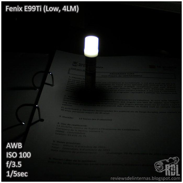

Veo diferencia respecto a los ángulos de proyección también: en el eje vertical la E99Ti debería tirar bastante luz (parte superior del difusor) mientras que la CL25R los concentra algo más hacia los laterales e incluso hacia abajo. Supongo que daría la vuelta a la tortilla si la E99Ti estuviera cabeza abajo
También me atrevería a decir que las pérdidas por el difusor son bastante mayores que las de el plástico translúcido de la CL25R. Sin ir más lejos, en casa la diferencia entre tener o quitar la 'caja' de los fluorescentes supone (a ojo) más de 1/3 de luz...UPz escribió: Se puede apreciar claramente que una la iluminación conseguida con el difusor en una linterna, aun siendo similar en la forma de dispersar y repartir la luz, queda bastante por detrás en eficiencia frente a los 10 emisores de luz blanca del CL25R.
Y nada que disculpar, al contrario, gracias por la review!
