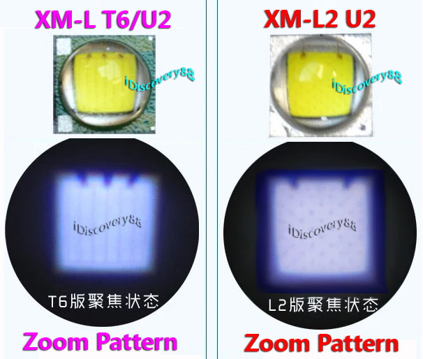

El led es un Cree XM-L2 U2 y corregidme si me equivoco pero asi se ve al hacer zoom al máximo.
Se aprecian un dibujo de puntos (Sombras) en vez de las típicas lineas por lo que entiendo que si es un U2 y no un T6

bikersoy escribió:El led es un Cree XM-L2 U2 y corregidme si me equivoco pero así se ve al hacer zoom al máximo.
Se aprecian un dibujo de puntos (Sombras) en vez de las típicas lineas por lo que entiendo que si es un U2 y no un T6 .
Perdóname el atrevimiento a corregirte pero, el bin (T5, T6, U2, U3, etc. no se diferencia en su imagen, sólo en su rendimiento y temperatura de color.
Lo que sí se diferencia (o diferenciaba, ver:
antiparanoico escribió:..... a no ser que sea uno de los nuevos .... P.D.: Ha llegado el momento de "abrir los paraguas" con los .... Link: .latticebright... muy parecidos visualmente a los CREE......)
digo, lo que se diferenciaba es el tipo de Led y, en este caso, entre XM-L y XM-L2. siendo este último el de la foto.
. http://www.latticebright.com/En/jrjj/jrjj1.html .

pepinfaxera escribió:Perdóname el atrevimiento a corregirte pero, el bin (T5, T6, U2, U3, etc. no se diferencia en su imagen, sólo en su rendimiento y temperatura de color.
Digo, lo que se diferenciaba es el tipo de Led y, en este caso, entre XM-L y XM-L2. siendo este último el de la foto.
No savia como confirmar si el led era el correcto o no ,asi que busque por imagenes en google y encontre esto
http://www.lelong.com.my/ultrafire-cree ... Sale-I.htm
Me fije mas en u2 y t6 que en xml o xml2
De todas maneras el tinte no seria las ultimas letras 1A, 3C, etc
