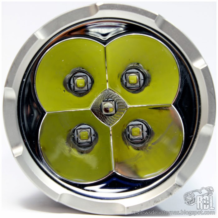

La óptica de la linterna es sin lugar a dudas el punto más reseñable de su diseño, ya que tras la lente de cristal con tratamiento AR encontramos un curioso reflector quíntuple, en el que los cuatro XM-L2 gozan de una superficie de reflexión lisa, mientras que el XM-L Color, situado en el punto central, tiene un acabado rugoso. El centrado en todos y cada uno de los cinco emisores es aceptable.
La parte cónica de la cabeza, así como la primera sección recta del tubo cuentan con discretas aletas disipadoras, estando el resto del cuerpo acabado con un mecanizado peculiar que alterna pequeños rectángulos en relieve con pistas lisas, lo que se traduce en un agarre cómodo y eficaz.

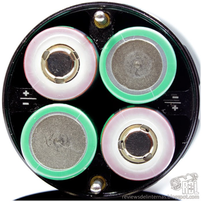

El alojamiento para las baterías está directamente mecanizado en el cuerpo de la linterna, prescindiendo del típico cartucho porta baterías. Encontramos unos grabados en el interior que nos indican la polaridad correcta. Al fondo del tubo divisamos el circuito con los cuatro resortes, junto a los cuales vemos también indicaciones sobre la polaridad de las baterías. Aunque la linterna está dotada de protección electrónica contra la polaridad invertida, hay que prestar especial atención ya que la disposición de las baterías (2S2P) y elementos de contacto no coinciden con lo que habitualmente encontramos en este tipo linternas de cuatro baterías (muelles-contactos).

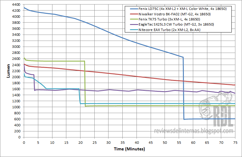

Tras el habitual test en la esfera integradora de los distintos modos de luz blanca de esta LD75C puedo comprobar como Fenix continúa siendo todo un referente dentro del campo de las especificaciones, con una consistencia absolutamente deslumbrante. Recordemos que para el proceso de calibrado de la esfera se utilizó exclusivamente linternas Fenix, por su excelente concordancia entre lo especificado y medido por el fotodiodo. Tres años después de este laborioso procedimiento, los resultados con todos los nuevos lanzamientos de esta marca dan “en la diana”.
Las lecturas de la luz de color ofrecen fuertes discrepancias, ya que evidentemente el sensor de la esfera no contempla la misma precisión en todos los rangos de longitud de onda. Aun así, nos podemos hacer una idea de la luminosidad “general” de cada uno de los distintos modos de color.
Una excelente novedad que encontramos en esta LD75C es la desaparición del típico stepdown controlado por tiempo, y esta Fenix pasa ahora estar termalmente controlada. Aunque no dispongo de los detalles, a una cierta temperatura la linterna bajará su rendimiento para no sobrepasar un límite, protegiéndose a sí misma de daños por sobrecalentamiento y a la vez ayudando con una mejor gestión de la energía disponible, aumentando la eficiencia.

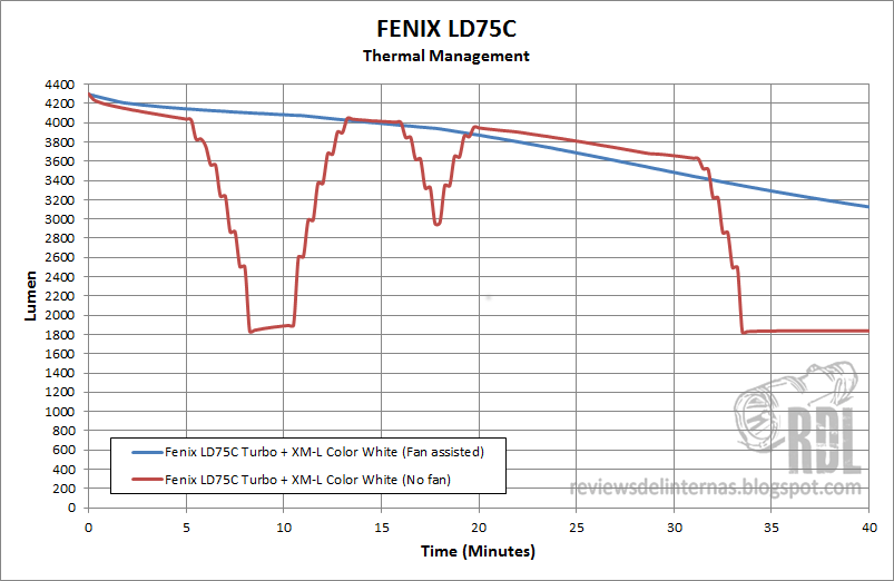

Para el test de runtime he utilizado un pequeño ventilador de 60mm para mantener la linterna refrigerada, por lo que el dibujo de la línea es más o menos plano.
El control térmico monitoriza la temperatura de la linterna reduciendo el rendimiento de los cuatro XM-L2. Para ilustrar el comportamiento, he superpuesto los primeros 40 minutos del anterior test (realizado con ayuda de un pequeño ventilador, línea azul) con los datos obtenidos tras repetir el test, esta vez sin refrigeración activa (línea roja), por lo que podemos observar como la linterna realiza dos altibajos en su salida, en los que gracias a reducir la corriente a los emisores LED ha conseguido bajar la temperatura y, una vez estabilizada, retomar la salida previa. También podemos ver como dichos altibajos, stepdowns térmicos, se realizan de manera progresiva, ligeramente escalonados a lo largo de varios minutos.
Comparada con otras linternas de alta salida, la LD75C supera ampliamente todas las lecturas efectuadas por mí hasta la fecha.

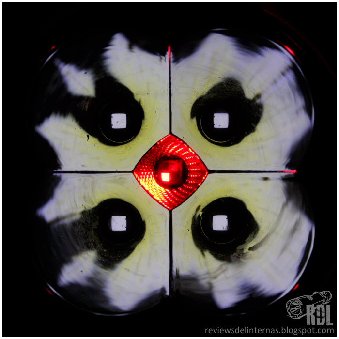

Por la especial disposición de los reflectores para los XM-L2 de luz blanca, es de esperar cierto solapado en la proyección. Así mismo, viendo las dimensiones de la óptica también es de esperar cierta tendencia hacia la vertiente inundadora, aunque gracias a la monstruosa cantidad de luz es capaz de alcanzar la nada despreciable cifra de 490m (60kcd).
El tinte de los XM-L2 U2 es blanco frío, con un ligero toque amarillento-verdoso en la corona que rodea el hotspot.
La luz de color tiene una proyección buena, aunque está lejos de ser perfecta. A consecuencia del solapado de los numerosos reflectores, alguna luz es rebotada en los reflectores de los XM-L2 ocasionando algunas aberraciones y áreas más oscuras dentro de la proyección.
La mezcla de colores, al partir cada fuente de reflectores independientes tiene una proyección en la que el hotspot es claramente blanco, mientras que la luz periférica queda teñida de forma bastante uniforme.

Otro aspecto preocupante es la disposición de las baterías… Si uno se ciñe a las marcas que encuentra en la linterna, no debería pasar nada pero teniendo en cuenta que la mayoría de linternas con disposición similar cuentan con un sistema “estándar” en el que el muelle va al negativo y el contacto sólido al positivo, veo muy posible que más de una vez instalemos de forma incorrecta alguna de las baterías, y aunque la linterna cuenta con protección electrónica, nos obligará a perder algo de tiempo re-instalando las baterías. Por último, creo que tras algo de experiencia ya con el XM-L Color la única utilidad de este LED en una linterna es tras una lente difusora.

Al utilizar el XM-L Color en sintonia con los modos altos de luz blanca, pues digamos que el porcentaje de luz coloreada es inversamente proporcional al modo que utilicemos. Curiosamente, el área que mejor conserva el color es la más alejada al hotspot.
Referente a la autonomía real, no sabría decirte. La linterna, si la utilizamos "refrigerada" irá bajando los modos, por lo que hasta el apagado pueden pasar muuuchas horas. Si la utilizamos sin refrigeración pues irá haciendo algunas subidas y bajadas, por lo que ambos datos diferirán bastante Por falta de tiempo no lo he comprobado, pero en cuanto lo sepa te lo confirmo.
Todos los modos están regulados, incluyendo el Turbo. La curva que se observa es simplemente una mezcla de pérdida de rendimiento por temperatura y caída de tensión de las baterías. Evidentemente en un tamaño tan compacto, mantener 4000LM planos durante una hora es ciertamente inviable con la tecnología de hoy.

El bloqueo sería uno de ellos. La disposición de carga de las baterías el otro. Aunque en este caso, siempre y cuando el detector de polaridad inversa electrónico funcione, no parece que debiera representar mucho problema más que el coñazo de tener que volver a sacarlas y colocarlas correctamente... :comor:
El reparto de modos es el estandar de fenix, proporcionado y escalonado según la escala de la ley de stevens, más o menos como los saltos entre los pasos de los ajustes de las cámaras reflex.

un medio con 12-13 horas. serian unos 450-500 lumens.
un alto con 4-5 h. 1200-1300 L?
no entiendo por qué no se pueden optimizar los modos más usables manteniendo el efecto :wow: de los 4000L.
añado como deseo particular un xml2 cálido sustituyendo el xml de colores :gaydude:
el modo alto es el que menos me gusta, por eso era interesante ver si entra en acción el control por temperatura o no?
o te vas a 2400-2500 aunque pierdas 1 hora de autonomia o primas ésta y vas hacia los 1200.
