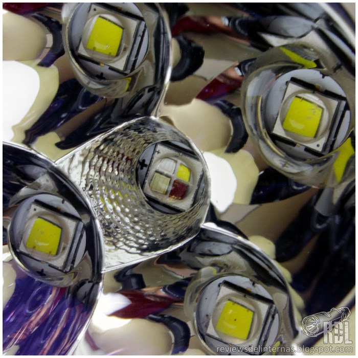

Así pues, la nueva Fenix LD75C es la propuesta de Fenix que aúna un altísimo rendimiento lumínico, con un LED multicolor independiente situado en la misma óptica principal. Y todo ello en un tamaño relativamente compacto, muy similar en aspecto al de la también nueva LD60.

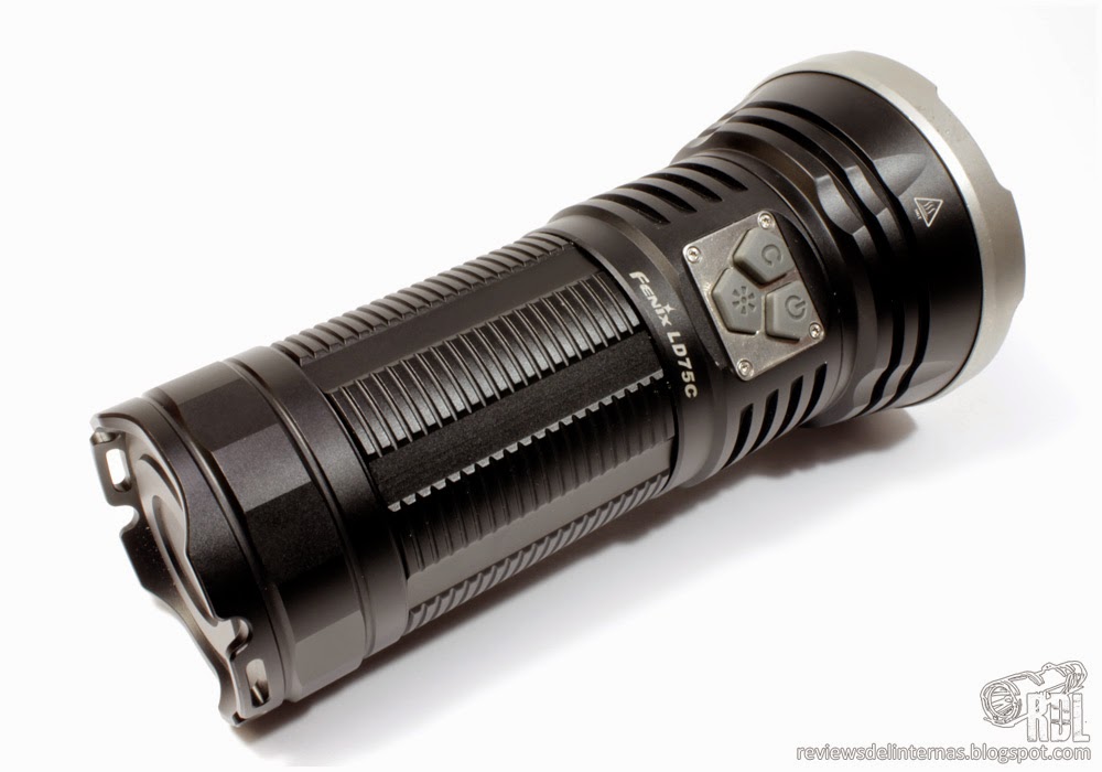

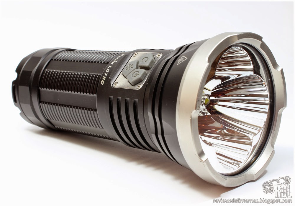

El aspecto de esta nueva Fenix LD75C es el de una linterna multi-led ultra compacta, con unas dimensiones muy equilibradas y que cabe perfectamente en el bolsillo de un abrigo.

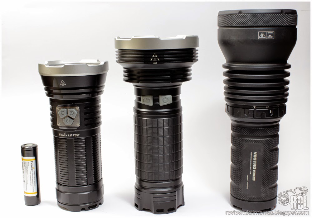

Con una longitud total de 159mm de largo, y un diámetro máximo en su óptica de 73mm, tiene un volumen contenido muy cómodo en mano, con un peso también muy contenido, apenas 430g (sin baterías).
El diseño es clásico, mecanizada en aluminio anodizado HA III a excepción del bisel en el que se ha empleado acero con acabado arenado, y el marco de los botones situados en la cabeza de la linterna también de acero, esta vez con acabado más pulido.
Los grabados en el cuerpo son minimalistas y se reducen al logotipo y modelo bajo la botonera y el típico símbolo de advertencia por temperatura junto al bisel, ambos muy bien definidos y de fácil lectura gracias al gran contraste entre el fondo negro y las letras blancas.
La óptica de la linterna es sin lugar a dudas el punto más reseñable de su diseño, ya que tras la lente de cristal con tratamiento AR encontramos un curioso reflector quíntuple, en el que los cuatro XM-L2 gozan de una superficie de reflexión lisa, mientras que el XM-L Color, situado en el punto central, tiene un acabado rugoso. El centrado en todos y cada uno de los cinco emisores es aceptable.
La parte cónica de la cabeza, así como la primera sección recta del tubo cuentan con discretas aletas disipadoras, estando el resto del cuerpo acabado con un mecanizado peculiar que alterna pequeños rectángulos en relieve con pistas lisas, lo que se traduce en un agarre cómodo y eficaz.

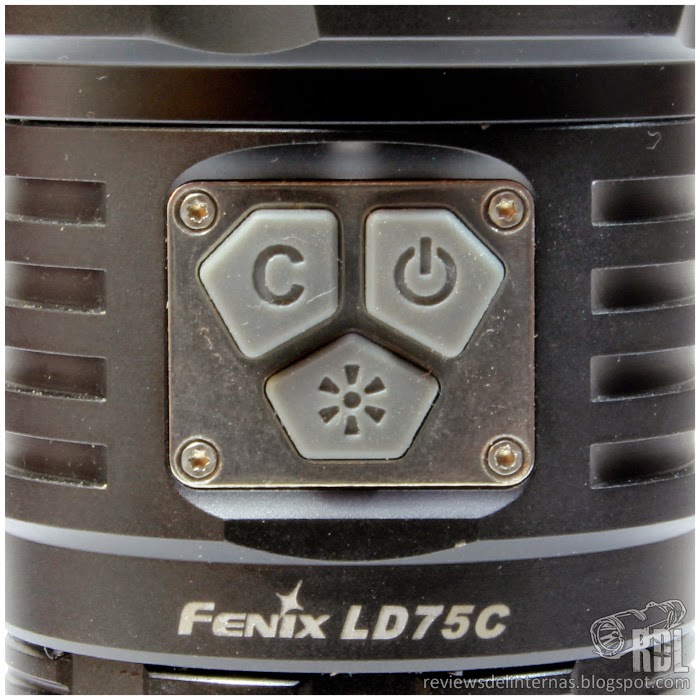

Los interruptores mediante los cuales controlaremos todos los modos y funciones de esta LD75C se encuentran situados en la cabeza, y están divididos en tres botones independientes, cada uno de ellos con una forma distinta y un símbolo en relieve negativo propio, por lo que no resulta excesivamente difícil identificarlos al tacto. Los botones sobresalen del marco holgadamente, por lo que su empleo vistiendo guantes es posible.
El alojamiento para las baterías está directamente mecanizado en el cuerpo de la linterna, prescindiendo del típico cartucho porta baterías. Encontramos unos grabados en el interior que nos indican la polaridad correcta. Al fondo del tubo divisamos el circuito con los cuatro resortes, junto a los cuales vemos también indicaciones sobre la polaridad de las baterías. Aunque la linterna está dotada de protección electrónica contra la polaridad invertida, hay que prestar especial atención ya que la disposición de las baterías (2S2P) y elementos de contacto no coinciden con lo que habitualmente encontramos en este tipo linternas de cuatro baterías (muelles-contactos).
Las roscas llegan engrasadas y limpias, y muestran el típico corte cuadrado Fenix. Las roscas están completamente anodizadas, ya que el cuerpo de la linterna está aislado eléctricamente.
El tailcap, única parte desmontable de esta linterna, cuenta con un diseño que permite el modo vela sólido, con un par de orificios en sus discretas almenas para instalar una correa. En su interior encontramos un disco con cuatro contactos para las baterías, que gira libremente hasta hacer coincidir los dos pines de posición con sendos orificios.
Como ya he adelantado, el interfaz de usuario de esta LD75C se controla mediante una botonera con tres interruptores digitales situados en la cabeza de la linterna. Cada interruptor controla una función independiente.
Luz blanca (4x XM-L2 U2)
  • Encendido y apagado: Para encender los cuatro XM-L2 de esta LD75C hay que mantener pulsado durante medio segundo el botón con el símbolo IO, situado en el extremo superior derecho del mando. Para apagarlo, repetimos la operación.
  • Cambio de modos: Una vez encendida la linterna, una pulsación sencilla sobre el mismo interruptor alternará entre los cinco modos principales de luz blanca (Eco-Low-Med-High-Turbo) en orden ascendente.
  • Memoria: La linterna recuerda el último modo usado, y enciende en este en su próximo encendido. La función de memoria funciona incluso si retiramos las baterías.
  • Estroboscópico: Para acceder al modo estroboscópico de frecuencia variable de luz blanca simplemente hay que hacer una pulsación sencilla en el tercer botón del cuadro, situado en el extremo inferior e identificado con un “destello”. El acceso es instantáneo, independientemente de si la linterna está encendida o apagada.
  • Acceso directo a Turbo: Mediante una pulsación mantenida sobre el tercer botón, accederemos instantáneamente al modo Turbo, de nuevo independientemente de si la linterna se encuentra encendida o apagada.
Luz de color (XM-L Color RGBW)
  • Encendido y apagado: Al igual que con la luz blanca, para encender el XM-L Color hay que mantener pulsado el interruptor con la letra C, situado en el extremo superior izquierdo. Se apaga de repitiendo la operación.
  • Cambio de modos: El cambio de modos se realiza exactamente igual que como hemos visto en la luz blanca: Con la linterna encendida debemos realizar pulsaciones sencillas para ir alternando entre los distintos colores y modos: Azul – Verde – Rojo – Blanco – Strobo Lento Rojo – Strobo policial.
  • Memoria: Exactamente igual que con la luz blanca, el modo procedente del XM-L Color cuenta con memoria.
  • Estado de carga de las baterías: Mediante una doble pulsación en el botón C, la linterna emitirá un flash indicándonos mediante su color el estado de las baterías. Verde equivale a máximo, azul medio y rojo mínimo.

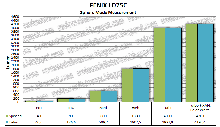

Tras el habitual test en la esfera integradora de los distintos modos de luz blanca de esta LD75C puedo comprobar como Fenix continúa siendo todo un referente dentro del campo de las especificaciones, con una consistencia absolutamente deslumbrante. Recordemos que para el proceso de calibrado de la esfera se utilizó exclusivamente linternas Fenix, por su excelente concordancia entre lo especificado y medido por el fotodiodo. Tres años después de este laborioso procedimiento, los resultados con todos los nuevos lanzamientos de esta marca dan “en la diana”.

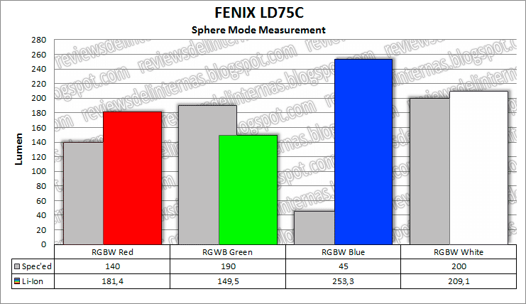

Las lecturas de la luz de color ofrecen fuertes discrepancias, ya que evidentemente el sensor de la esfera no contempla la misma precisión en todos los rangos de longitud de onda. Aun así, nos podemos hacer una idea de la luminosidad “general” de cada uno de los distintos modos de color.
Una excelente novedad que encontramos en esta LD75C es la desaparición del típico stepdown controlado por tiempo, y esta Fenix pasa ahora estar termalmente controlada. Aunque no dispongo de los detalles, a una cierta temperatura la linterna bajará su rendimiento para no sobrepasar un límite, protegiéndose a sí misma de daños por sobrecalentamiento y a la vez ayudando con una mejor gestión de la energía disponible, aumentando la eficiencia.
Para el test de runtime he utilizado un pequeño ventilador de 60mm para mantener la linterna refrigerada, por lo que el dibujo de la línea es más o menos plano.
El control térmico monitoriza la temperatura de la linterna reduciendo el rendimiento de los cuatro XM-L2. Para ilustrar el comportamiento, he superpuesto los primeros 40 minutos del anterior test (realizado con ayuda de un pequeño ventilador, línea azul) con los datos obtenidos tras repetir el test, esta vez sin refrigeración activa (línea roja), por lo que podemos observar como la linterna realiza dos altibajos en su salida, en los que gracias a reducir la corriente a los emisores LED ha conseguido bajar la temperatura y, una vez estabilizada, retomar la salida previa. También podemos ver como dichos altibajos, stepdowns térmicos, se realizan de manera progresiva, ligeramente escalonados a lo largo de varios minutos.
Comparada con otras linternas de alta salida, la LD75C supera ampliamente todas las lecturas efectuadas por mí hasta la fecha.

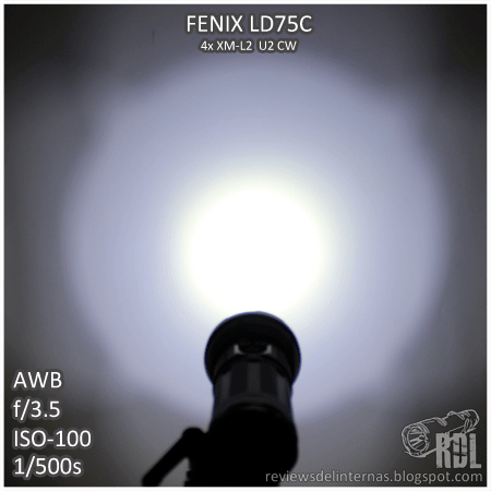

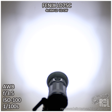

Por la especial disposición de los reflectores para los XM-L2 de luz blanca, es de esperar cierto solapado en la proyección. Así mismo, viendo las dimensiones de la óptica también es de esperar cierta tendencia hacia la vertiente inundadora, aunque gracias a la monstruosa cantidad de luz es capaz de alcanzar la nada despreciable cifra de 490m (60kcd).
El tinte de los XM-L2 U2 es blanco frío, con un ligero toque amarillento-verdoso en la corona que rodea el hotspot.

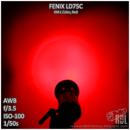

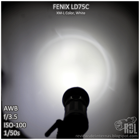

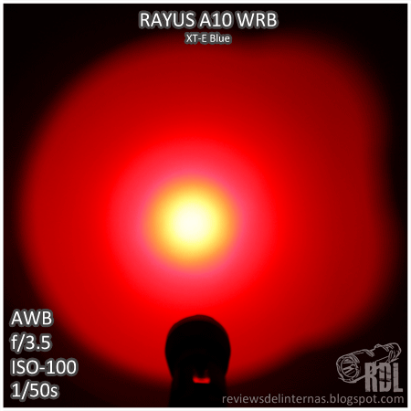

La luz de color tiene una proyección buena, aunque está lejos de ser perfecta. A consecuencia del solapado de los numerosos reflectores, alguna luz es rebotada en los reflectores de los XM-L2 ocasionando algunas aberraciones y áreas más oscuras dentro de la proyección.
La mezcla de colores, al partir cada fuente de reflectores independientes tiene una proyección en la que el hotspot es claramente blanco, mientras que la luz periférica queda teñida de forma bastante uniforme.
Por último, gracias al sencillo y rápido manejo de los distintos colores es fácil realizar composiciones artísticas en fotografía nocturna utilizando exposiciones largas, en las que además de los 4 colores podremos alcanzar diferentes mezclas si damos rienda suelta a nuestra imaginación.

Noctiluco escribió:Curioso el tema de la lectura del led azul, supongo que este led aporta mucha luz en una longitud de onda que está en los límites de nuestra percepción.
Ciertamente, tras algo de experiencia con los LEDs de colores, el tema del color azul me tiene un tanto desconcertado...
Normalmente especifican muchísimos menos LM que en otros colores, pero luego la lectura de luz "visible" es siempre mucho mayor. Pero luego, a la hora de exponer con la cámara siempre el azul tiende a necesitar una exposición más larga (chivatazo del exposímetro :gaydude: ) para obtener un resultado más o menos equivalente a lo que los ojos captan.
Imagino que el diodo de la esfera, o mejor dicho, el rango de percepción de longitud de onda de este debe recoger mucha luz que para nosotros es invisible.

Referente a la autonomía real, no sabría decirte. La linterna, si la utilizamos "refrigerada" irá bajando los modos, por lo que hasta el apagado pueden pasar muuuchas horas. Si la utilizamos sin refrigeración pues irá haciendo algunas subidas y bajadas, por lo que ambos datos diferirán bastante Por falta de tiempo no lo he comprobado, pero en cuanto lo sepa te lo confirmo.
Todos los modos están regulados, incluyendo el Turbo. La curva que se observa es simplemente una mezcla de pérdida de rendimiento por temperatura y caída de tensión de las baterías. Evidentemente en un tamaño tan compacto, mantener 4000LM planos durante una hora es ciertamente inviable con la tecnología de hoy.

La verdad es que pensaba que sería más armatoste y viendo la foto en la que la tienes en la mano no se ven tan aparatosa para lo que ofrece...
Hola blacky,
La linterna tiene una longitud muy similar a la que podemos encontrar en muchas linternas "tácticas" de 1x 18650, solo que más gruesa.

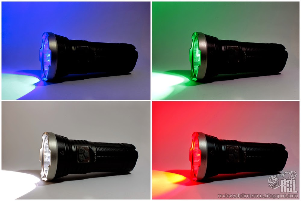

sobre los colores, al utilizarlos en modos altos xml2 no "colorean" la proyeccion?

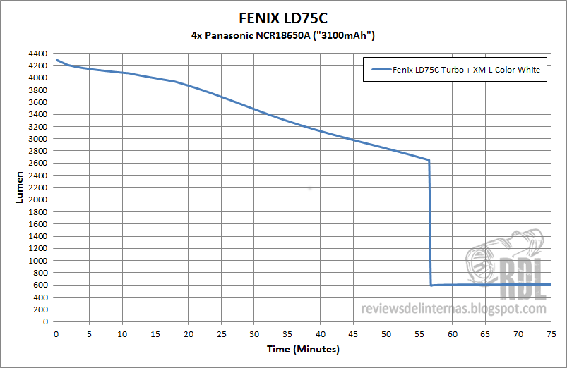

me falta el dato real de la autonomía en el modo alto en la revisión (sin gráfica,simplemente la autonomia real con tus baterías)
el modo turbo se comporta como DD sin regulación? está regulado el modo alto?
qué opinas del reparto de modos?
gracias
Hola san san,
Si, para efectuar la lectura del estado de carga de las baterías hay que hacer el doble click con la linterna apagada. Evidentemente, el "flashazo" de tres segundos es podo discreto, ya que lo hace a la misma intensidad que cuando encendemos el XM-L Color.
Al utilizar el XM-L Color en sintonia con los modos altos de luz blanca, pues digamos que el porcentaje de luz coloreada es inversamente proporcional al modo que utilicemos. Curiosamente, el área que mejor conserva el color es la más alejada al hotspot.
El reparto de modos es el estandar de fenix, proporcionado y escalonado según la escala de la ley de stevens, más o menos como los saltos entre los pasos de los ajustes de las cámaras reflex.
saludos,
PARA MI
un medio con 12-13 horas. serian unos 450-500 lumens.
un alto con 4-5 h. 1200-1300 L?
no entiendo por qué no se pueden optimizar los modos más usables manteniendo el efecto :wow: de los 4000L.
añado como deseo particular un xml2 cálido sustituyendo el xml de colores :gaydude:
el modo alto es el que menos me gusta, por eso era interesante ver si entra en acción el control por temperatura o no?
o te vas a 2400-2500 aunque pierdas 1 hora de autonomia o primas ésta y vas hacia los 1200.
