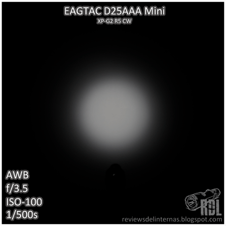

La proyección de esta pequeña linterna es bastante inundadora, con un gran hotspot que abarca alrededor del 50% del área iluminada. El empleo de una lente TIR es seguramente la causa de que la proyección sea completamente uniforme en tono de color, sin los clásicos halos de distintos tonos de color en la corona que rodea el hotspot.
El tinte es blanco frio, sin un color dominante. En este aspecto he quedado gratamente sorprendido ya que al ver que utilizan un bin tan alto para el XP-G2 me esperaba una tendencia hacia el verde. ¡Buen trabajo!
