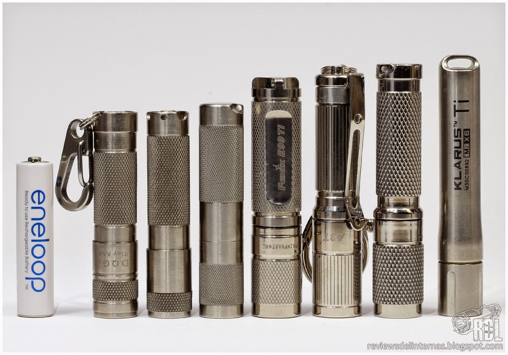

AAA · DQG Ti II ·DQG Ti · Ultrafire UF-T1 · Fenix E99Ti · Olight A3T · Thrunite Ti4 Ti · Klarus MiX6Ti
